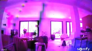

J'ai reçu hier une caméra indoor. L'image est violette en dépit des resets et autres réinstallations comme déjà conseillé sur les réponses de ce forum.
Y'aurait-il une autre procédure ? Ou peut-être l'ai-je faite dans le désordre ?

    Voici l’image violette...
    Merci de votre aide

    Bonjour Bruno,
    Nous allons remplacer votre Somfy Indoor Camera. Je vous communique la procédure à suivre par e-mail.
