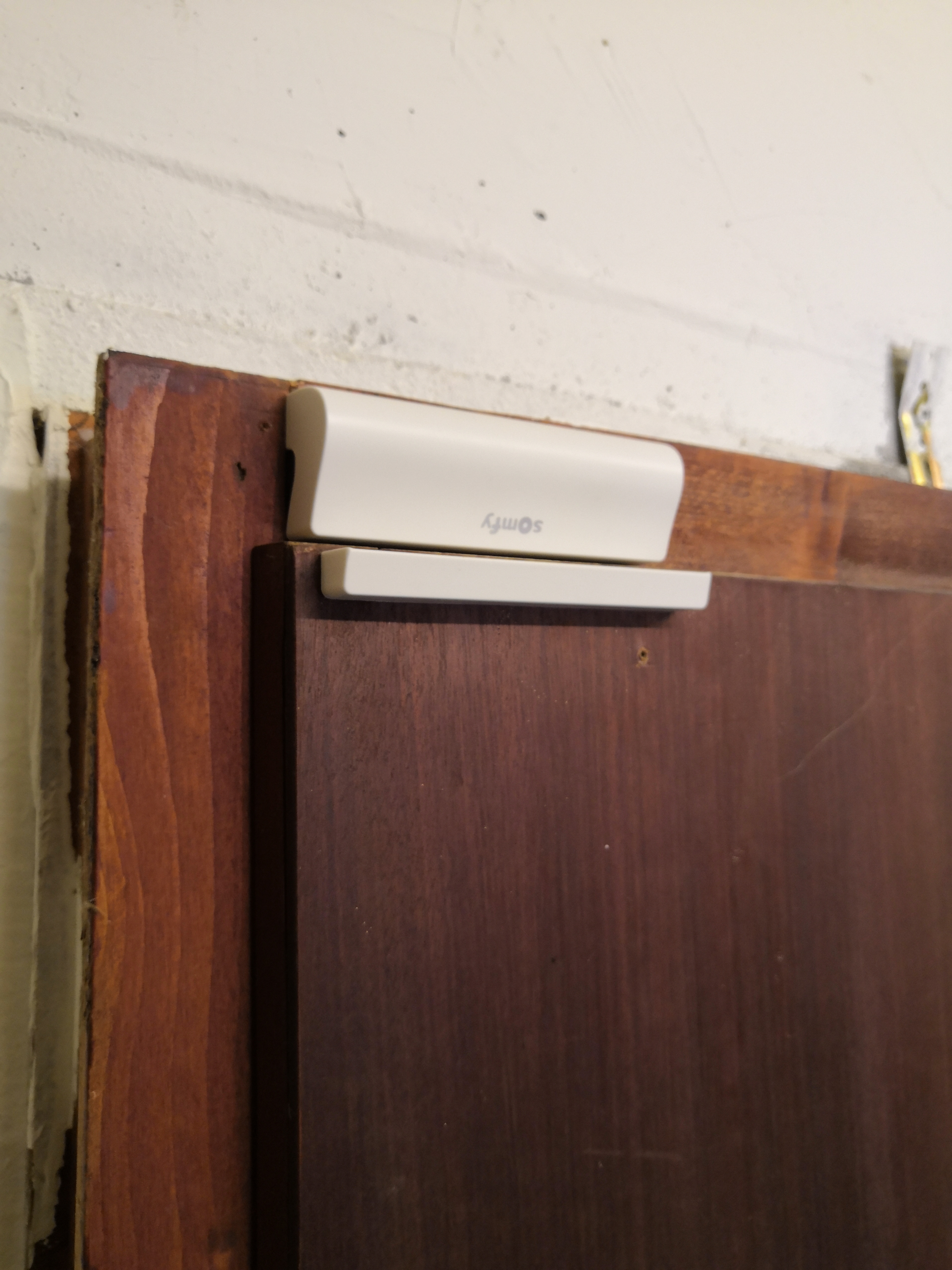

J'ai un pack Tahoma Serenity et le détecteur d'ouverture me donne des signals d'ouverture de porte plusieurs fois par nuit alors que cette porte est bien fermée. Que faire dans ces cas la ? J'ai procédé à plusieurs procédure d'apprentissage ouverture/fermeture. J'ai positionné de toutes les manières possibles le détecteur d'ouverture mais rien ne change.

    Pourriez-vous me transmettre une photographie de l'installation de ce détecteur, le code PIN de votre TaHoma et une heure et une date d'un déclenchement intempestif de ce détecteur d'ouverture ?

    Pour le montage ai essayé de plusieurs manières. En mettant l'aimant sur le montant/cadre ou sur l'ouvrant. Ci joint la photo du montage actuel.

    Il y a trop de décalage entre l'aimant et la partie détecteur, la meilleure solution serait d'inverser la partie détecteur et la partie aimant et de mettre une cale entre le bâti de la porte et l'aimant pour qu'il se retrouve au même niveau que le détecteur.

    Ok, je viens de bricoler cela. Je vous tiens au courant si j'ai encore des fausses alarmes. Dans tous les cas merci bien pour votre aide.
