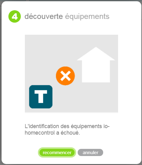

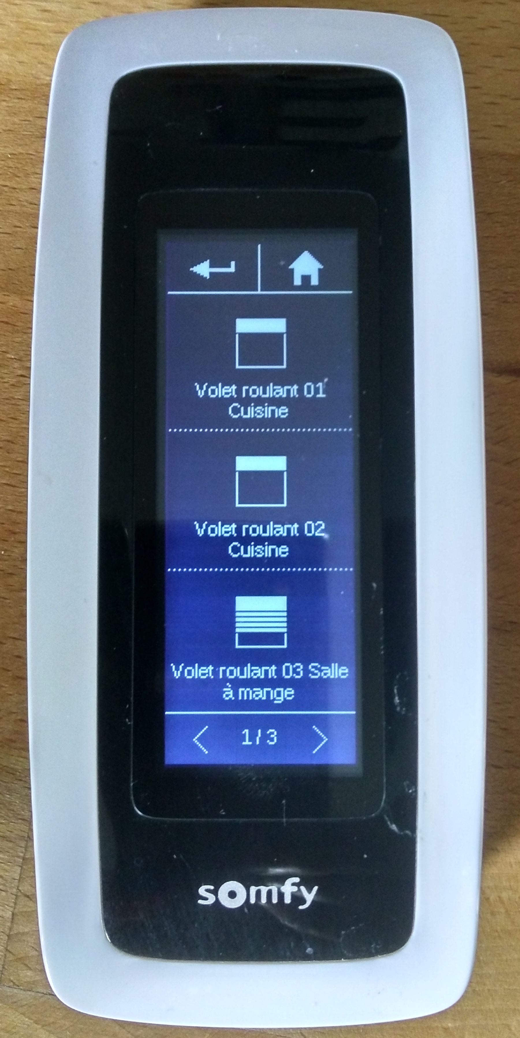

Bonjour, je viens d'acheter une box Tahoma mais elle ne reconnait pas les volets de la maision avec les télécommandes "Smoove Origin IO" alors que la télécommande Somfy Nina reconnait tous les volets.
Même en envoyant la clé de securité depuis la télécommande Nina vers la box Tahoma, la box ne trouve pas les volets...
Bonjour Claire,
La procédure à suivre pour mémoriser vos équipements sera la suivante :
- Connectez-vous à l'interface PC de votre TaHoma via le lien ci-dessous :
- Allez dans le menu "Configuration" et sélectionnez le menu "système IO"
- Cliquez sur "RECEVOIR UNE CLÉ DE SÉCURITÉ", puis sur "OK" sur le message d'information qui apparaît
- Sur votre télécommande Nina allez dans le menu "Réglages" -> "Installateur" -> "Système IO" -> "Envoyer un clé"
- Sur l'interface PC, cliquez alors sur "Continuer", votre TaHoma va recevoir la clé de sécurité de votre installation.
- Retournez ensuite dans le menu "Configuration" et sélectionnez l'onglet "IO"
- Cliquez sur "Ajouter" et choisissez "Équipements"
- Au moment de la sélection de la télécommande choisissez alors "Sans télécommande", votre TaHoma va rechercher les équipements qui possèdent la même clé de sécurité, donc tous ceux mémorisés sur votre télécommande NINA.
