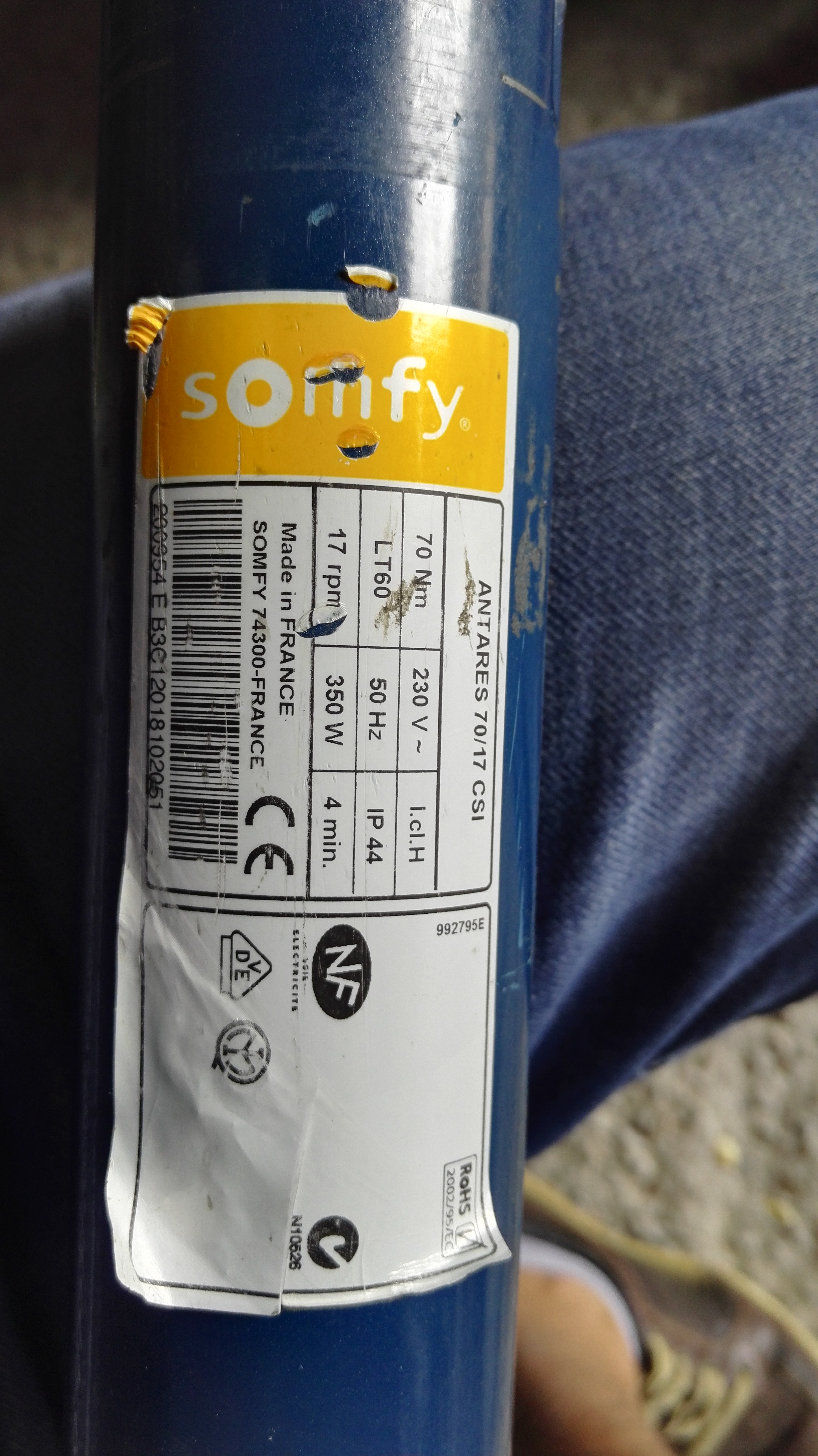

    J ai démonté le moteur du volet mais je n arrive pas a sortir le condensateur j ai passer un crochet et mais impossible modèle du support gris avec 2 languette plastique
    modele du moteur antares 70/17 csi LT60 70 Nm 17rpm

    J ai changé le condensateur mais le moteur ronronne toujours et il est tres tres chaud
    Richy C.
    Richy C.
    Richy C.
    Photos du moteur ?

    bonjour
    Ci joint la photo

    Une autre photo du moteur avec la couleur des fils bien visible.
