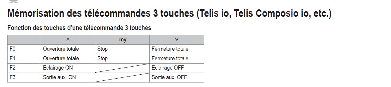

J'ai acheté une télécommande Smoove RTS que j'aimerais associer à mon moteur Elixo (ou plutot son module RTS). J'ai pu faire l'association mais seul le bouton MY fonctionne et ce exactement comme mes Keygo...
Comment je peux faire pour faire fonctionner les boutons flèche Gauche/Droite pour ouvrir/fermer mon portail et le bouton My pour stopper ?

    Merci Sylvain, c'est bien ce que je craignais après des heures d'essais et recherches.
    Si je prends un Smoove IO, est-ce que le bouton < et > fonctionneront pour ouvrir/fermer le portail et la touche My pour le stopper ?
