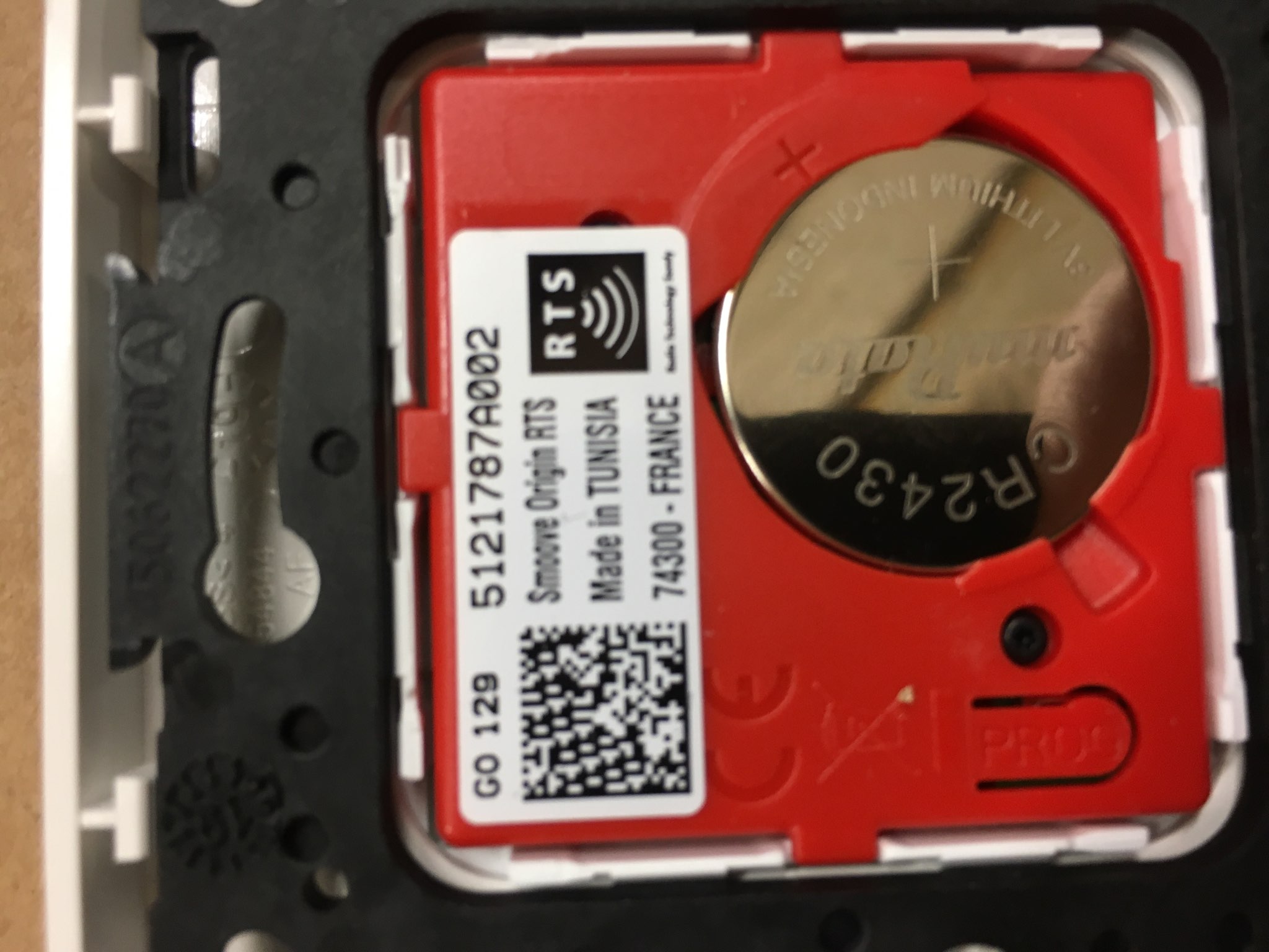

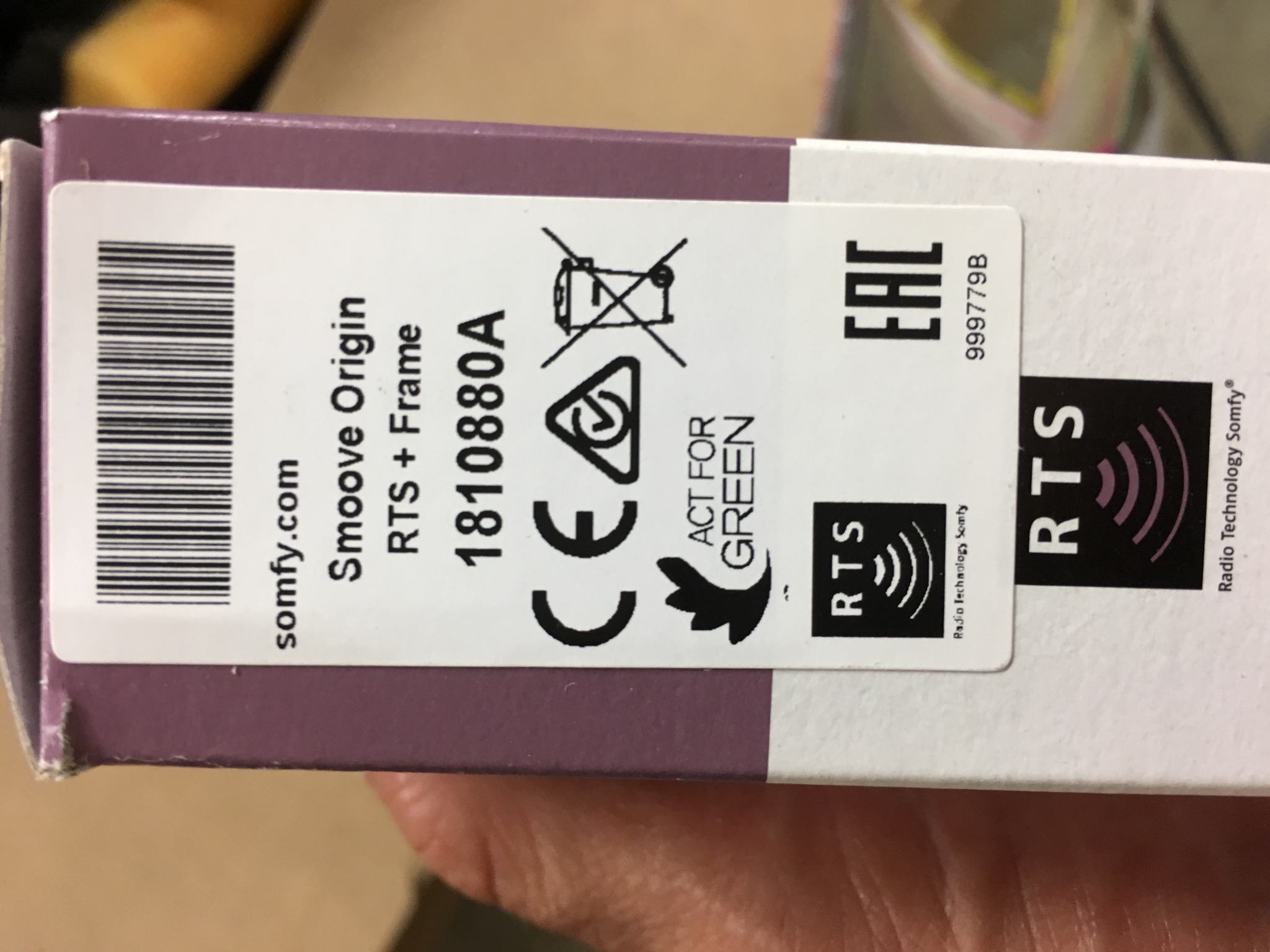

    Bonjour, et merci Anna
    de vous pencher sur mon problème.
    Je joints trois photos afin de clarifier le modèle de volet.
    Merci Bien cordialement

    Bonjour, et encore merci
    A l'appui des deux touches de la télécommande la diode s'allume bien mais il n'y a aucune réaction côté volet.N'y aurait-il pas sur le moteur un interrupteur qui serait ouvert ?
    Merci bonne journée.

    Bonjour Alexandre,
    je penses malaheureusement que le moteur présente un défaut.
    je vous conseille de vous rapprocher de votre revendeur pour qu'il assure le sav.
    Bonne soirée.
