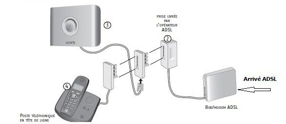

    Il faut attendre au moins 10 secondes après déclenchement pour recevoir l'appel téléphonique.
    Pour voir si votre module RTC fonctionne, faîtes ce test:
    Si vous êtes en dégroupage, il faut respecter le câblage joint:

    Alors je reviens a vous , mes branchements ne correspondent pas à votre photo , en faite depuis peu j ai changé de box et les branchements ne sont pas pareils sue ceux d avant(box orange en wifi ma télé est connectée en wifi avec la box)
    J ai essayé de faire les appels téléphoniques mais comment faire lorsque il est note de faire sonneri 2 coups et de taper le code utilisateur ?je ne comprends pas.

    Quel est le modèle de la Livebox ?
    Pour le test, après les 2 sonneries, le transmetteur doit décrocher et vous devez entendre un "Tuuuuu", c'est à ce moment qu'il faut entrer votre code utilisateur. Si le transmetteur ne décroche pas, le branchement est mauvais.

    Et c est vrai que lorsque j effectue le test ,aucun tuut ducoup impossible de taper le code utilisateur..il y a donc un mauvais branchement , concernant cette transmission ..avez vous une idée ? Avec cette box

    Bonjour Christine
    J'ai la même box orange que vous et tout mon système est connecté de la façon décrite plus haut sur la photo jointe. Il faut respecter ce câblage sinon, ça ne fonctionne pas. C'est pour ça que votre test échoue.

    Ok merci pouvez vous prendre une photo de vos branchements svp
    Car je verrai mieux comme nous avons la même box ( depuis le branchement au mur a la box et téléphone)
    Je ne peux malheureusement pas vous faire de photo. Chez moi, tout est serti et enfermé.
    Mais regardez bien le schéma, il n'y a rien de compliqué.

    Bon merci ! Je vais essayer ac le schéma alors
