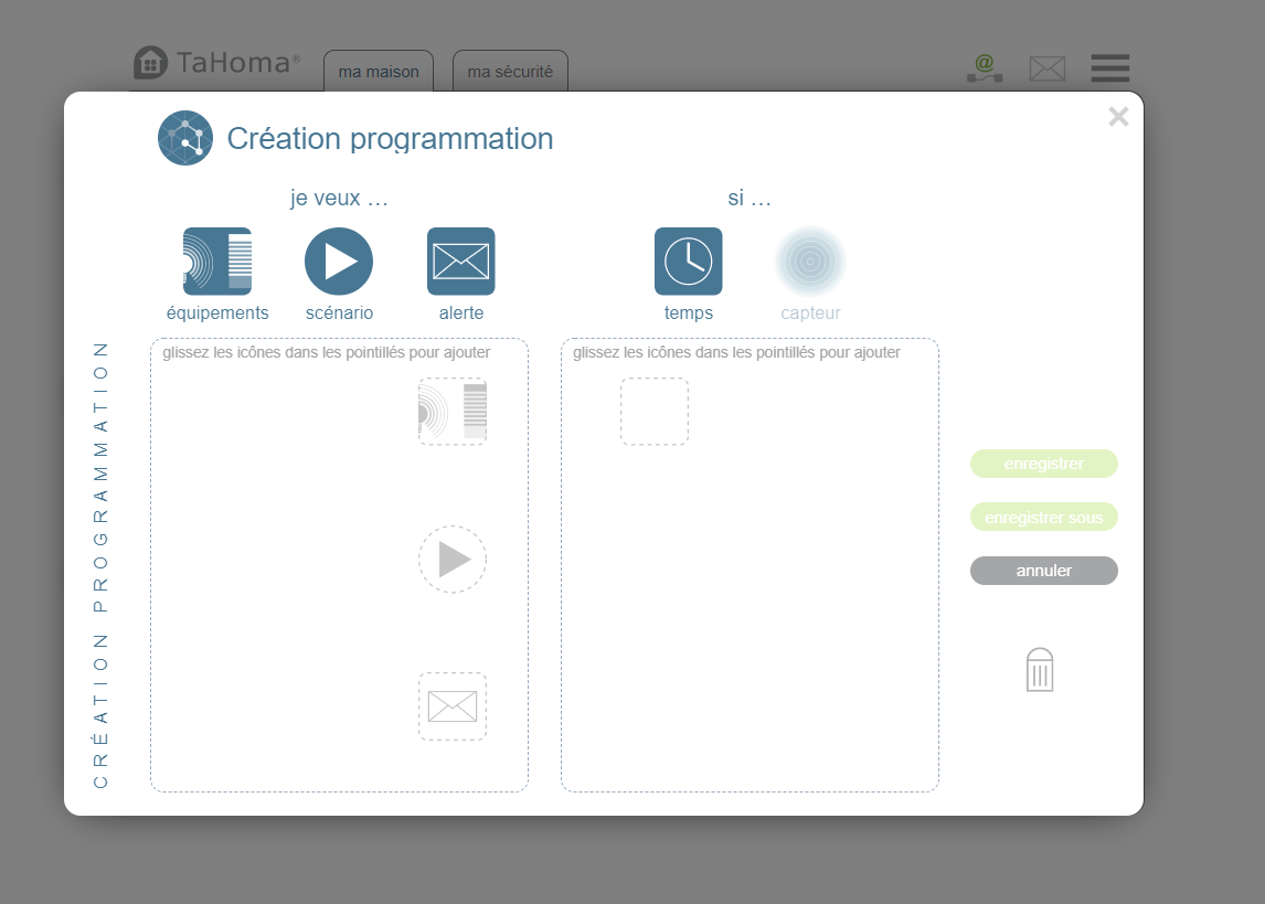

Bonjour. J'ai des volets IO reliés à une box Tahoma et en complement une alarme home keeper pro. L'alarme est reconnue par TAhoma mais je souhaite lancer un scenario Tahoma lorsque j'active l'alarme avec le badge. ex : je pars le matin, j'active l'alarme et les volets roulants des baies vitrées se ferment. Je ne vois pas ou dans Tahoma creer cette routine. Merci pour votre aide

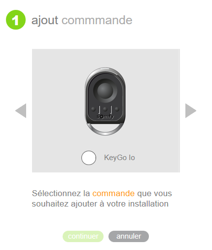

    Vous ne pouvez pas le faire comme ça.
    Il faut créer un scénario dans lequel vous mettez ce que vous voulez faire et vous lancez ce scénario à l'aide d'un lanceur de scénario. Dans votre cas, la Keygo Io serait la mieux appropriée.
