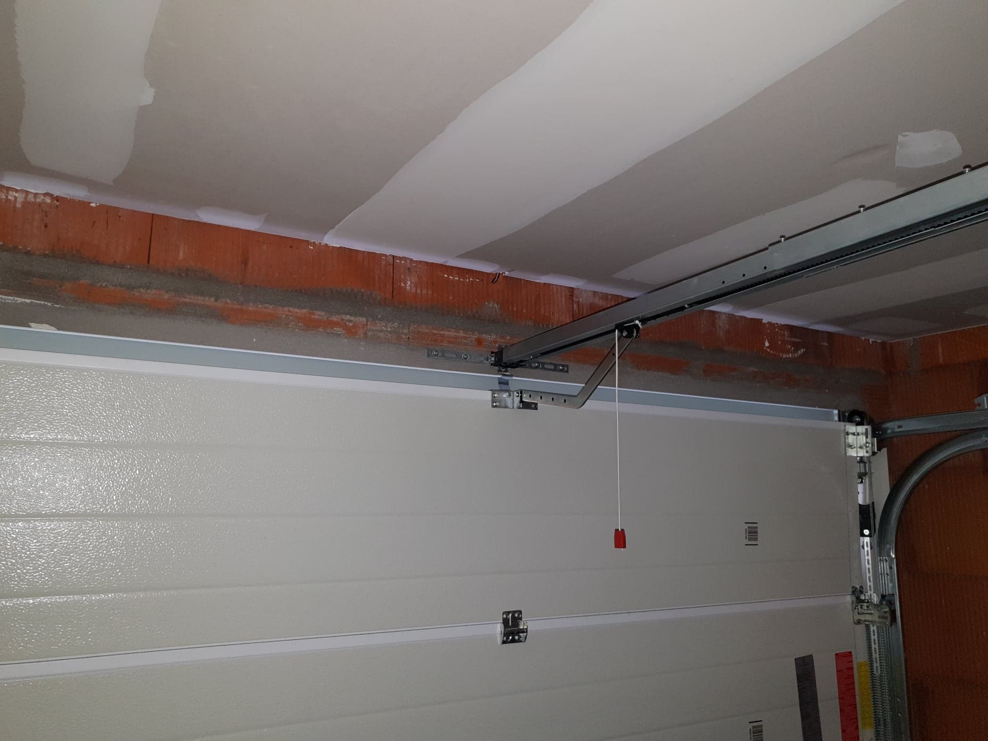

    Je viens de regarder les dimensions, elle fait 205 de haut sur 240 de large , poids 55 kg .
    Los de l'installation avec le moteur, les roulettes haute ont étés décalé pour facilité l'ouverture .
    Je viens de faire le test en l'ouvrant manuellement a 1 mètre de haut et la porte ne descend pas , elle ne remonte pas non plus ... Ci joint les photos
    Essayez :
    Porte fermée, desserrez les roulettes du haut et poussez la section du volet à fond en haut.
    Réglez et serrez la roulette qui ne doit pas forcer dans la partie haute de son rail.
    Idem pour l'autre coté.
