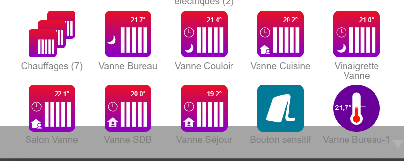

    Bonjour MC,
    je reviens te déranger une nouvelle fois, j'ai RAZ toutes mes vannes, j'ai étalonnés toutes mes vannes avec un thermomètre précis... et j'ai une vanne qui m'indiquer la bonne température au début et maintenant elle m'indique 4 degrés de différences .. du coup le chauffage tourne a fond
    par exemple la vanne cuisine avec le thermomètre il m'indique 23.1 et la somfy vanne 20.2...
    Corrigez l'écart au Offset et observez si la tempé reste stable.
    Tenez-nous informés.
