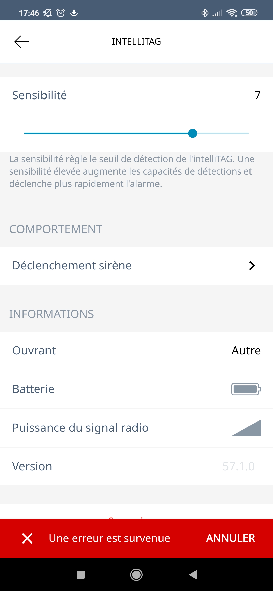

Suite à un changement de réseau, j'ai réinstallé tous les éléments du Home alarme. Pour les 3 derniers intellitag, impossible de procéder à l'installation qui aboutit à un échec. Pas de problème de distance car j'ai fini collé au link, et j'ai essayé avec un intellitag neuf sans succès. Que dois-je faire ?

    Oui, ce sont les 3 premiers, mais je ne peux pas installer les 3 suivants...ni même supprimer l'un de ceux qui est en cours d'installation.

    Bonjour. Je rencontre exactement le même problème, 6 Intellitag sur 8 pour lesquelles l'installation bloque après la mise en place de la pile. Un signale sonore retentit bien, puis message d'erreur. Avez vous trouvé une solution ou reçu une réponse de Somfy ?
