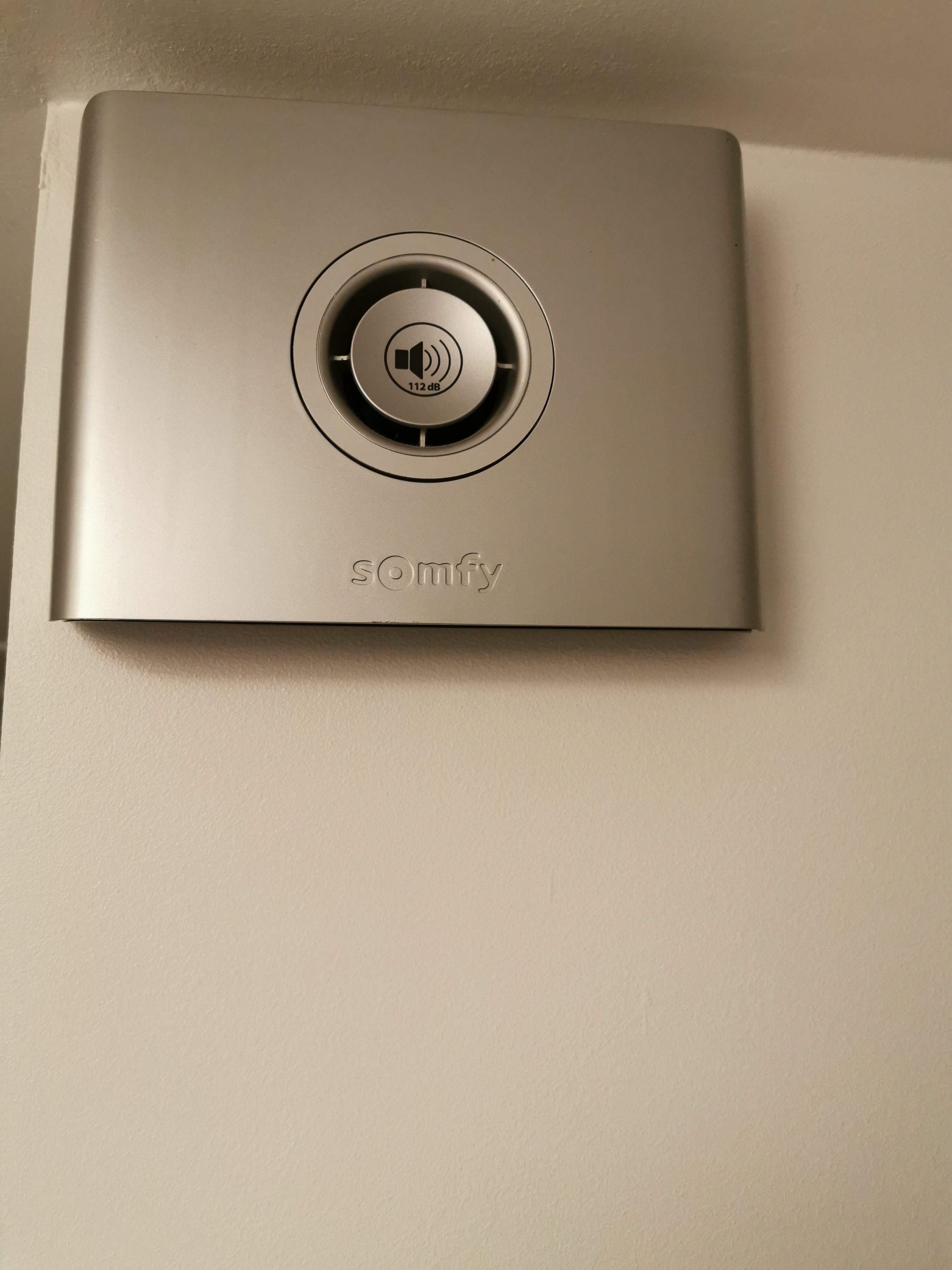

    Voici quelques photos de la sirène d'intérieur.
    Il semble y avoir un port RJ45.
    Si c'est bien une sirène / centrale alors je ne connais pas la procédure de reinitialisation car ça diffère dans le manuel.

    J'ai vérifié et ça semble être une centrale / sirène d'une protexiom 200.
    J'ai donc suivi la méthode de reinitialisation p32 de cette notice (https://service.somfy.com/downloads/fr_v4/notice_protexio...) mais j'ai simplement un BIP au bout de 20s et pas de clignotement.

    En attendant un Yellow, votre centrale semble bien être un P200.
    Vous devriez commencer par changer les piles Amazon par des piles alcaline de marque et refaire la procédure d'initialisation. Si vous avez le bip et pas de voyant, je crains que cette centrale soit défectueuse. Attendez l'avis d'un Yellow.

    Bonjour Guillaume,
    la photo que vous avez fournis semble montrer une sirène. Avez-vous un autre élément qui serait relié à une ligne téléphonique?

    Bonsoir,
    Non je n'ai rien d'autre. L'ancien propriétaire m'affirme qu'il n'y avait que ça.
    J'ai bien un port RJ45 sur cet élément.
    Ça ne peut pas être une centrale / sirène comme sur une Protexiom 200?
    Si effectivement ce n'est qu'une sirène, est il possible de ne rajouter qu'une centrale au détail ?
    Bonjour Guillaume,
    si vous n'avez rien d'autre effectivement il faut partir de l'hypothèse que vous avez une protexiom 200. vous pouvez effectivement ajouter une centrale à cette installation .
