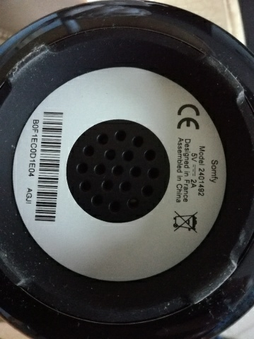

Bonjour, ma Somfy One a un voyant bleu fixe et malgré toutes les manipulations effectuées en lisant et parcourant les diverses solutions proposées : (Reset, paramètres Internet etc...) rien n'y fait, ma Somfy reste bloquée et impossible de la refaire fonctionner, elle semble bien bloquée ! ce problème est survenue suite à coupure de courant comme bon nombres d'utilisateurs. Ci joint les infos concernant ma Somfy One merci.
