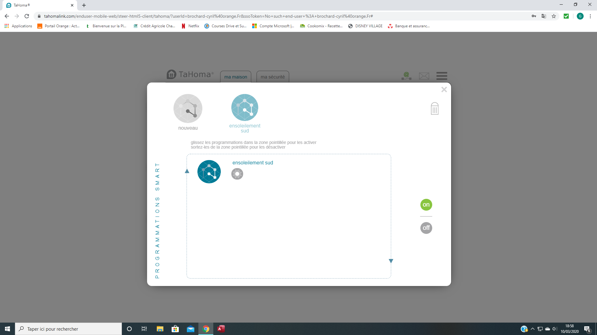

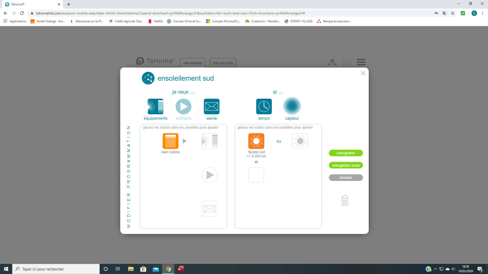

    Faîtes des copies d'écran de vos smarts.
    cyril B.
    cyril B.
    cyril B.
    148 / 750
    bonsoir voici mes captur d écran. merci cyril
    Bonsoir Cyril
    et c'est tout ?
    Ou est la smart de remontée ?

    bonjour j luc , oui j ai que cela , apres comment gérer la remontée avec la smart. avec cela la descente fonctionne suivant les lux choisi. merci cyril
    Bonjour Cyril
    Il faut faire une autre smart pour la remontée.
    Par exemple :
    Remonter volet si luminosité < 5000 lux (sans oublier de cocher la case avant enregistrement).
