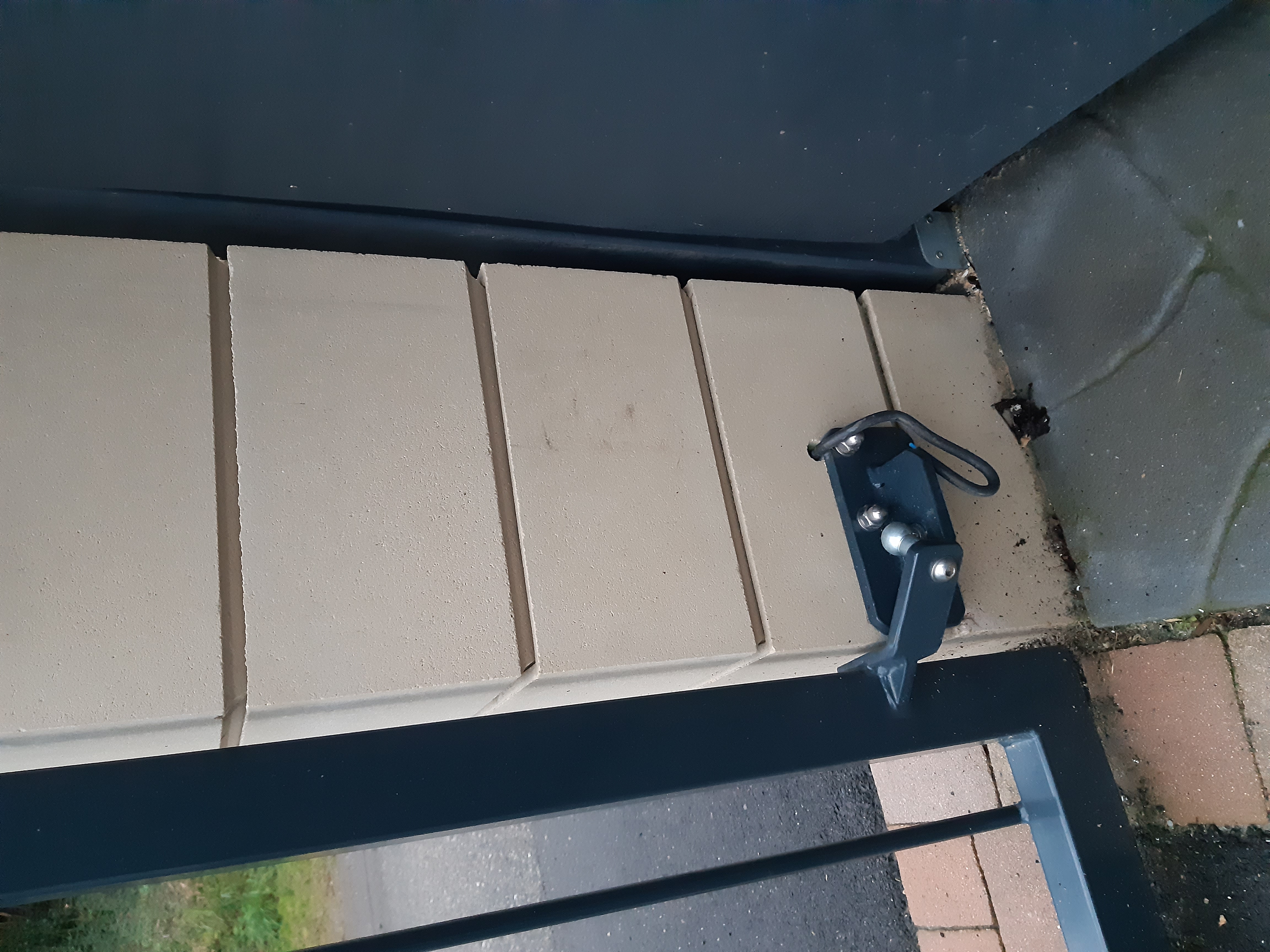

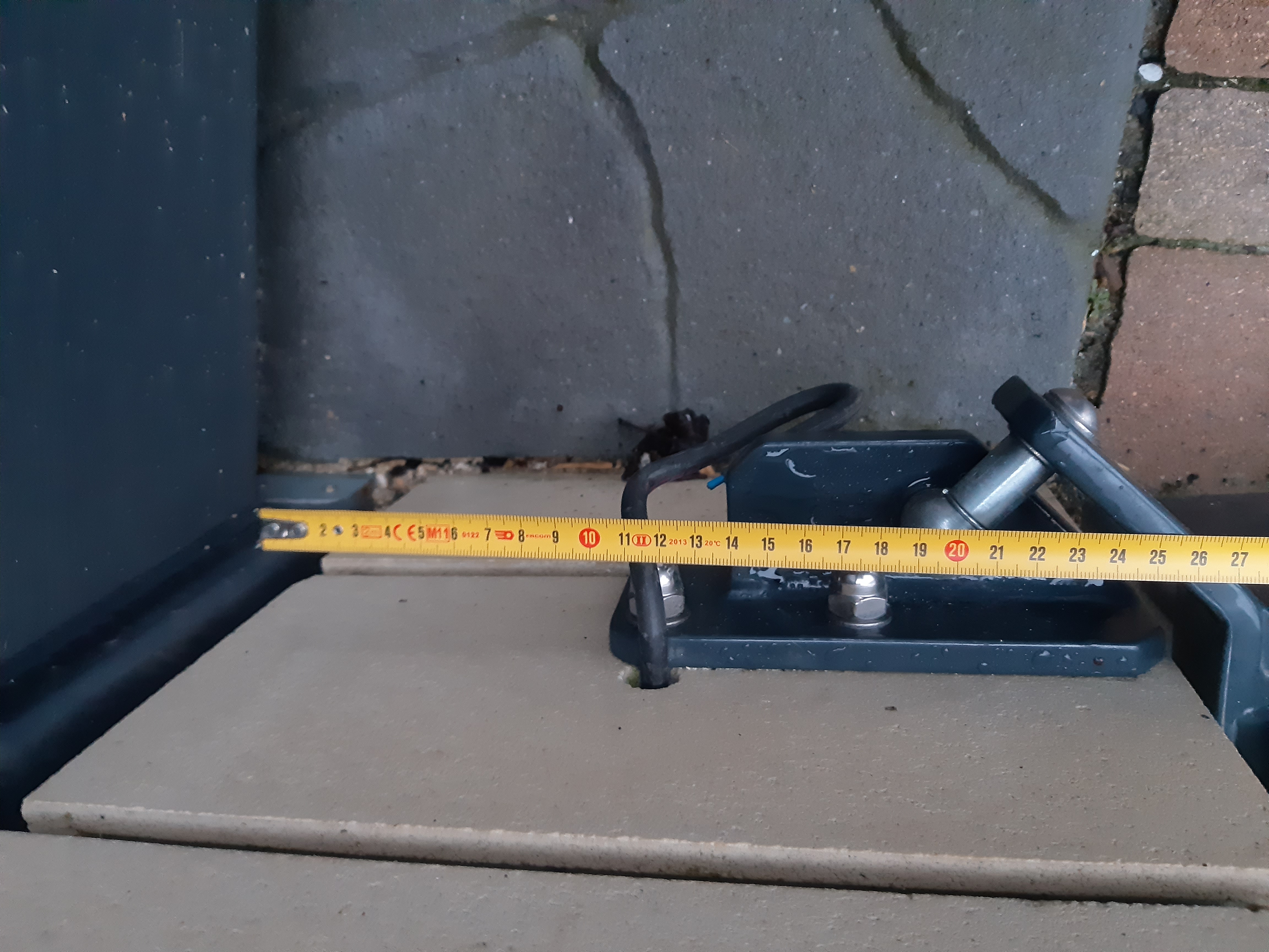

    Pouvez-vous montrer des photos du portail, des piliers avec vues sur les gonds ?
    geoffrey F.
    geoffrey F.
    geoffrey F.
    45 / 100
    Bonjour merci pour vos réponses. Voici les photos demandées. Qu'est il possible de faire ?

    Hum, voilà un montage bien particulier qui demande grande réflexion !

    Ben...Pas besoin de beaucoup de temps pour vous dire que le Exavia 500 ne sera pas possible en installation.
    Comme déjà répondu plus haut.
    Il vous reste la solution des moteurs enterrés ou invisibles, pour cela, il faudra faire appel à un pro agréé Somfy.

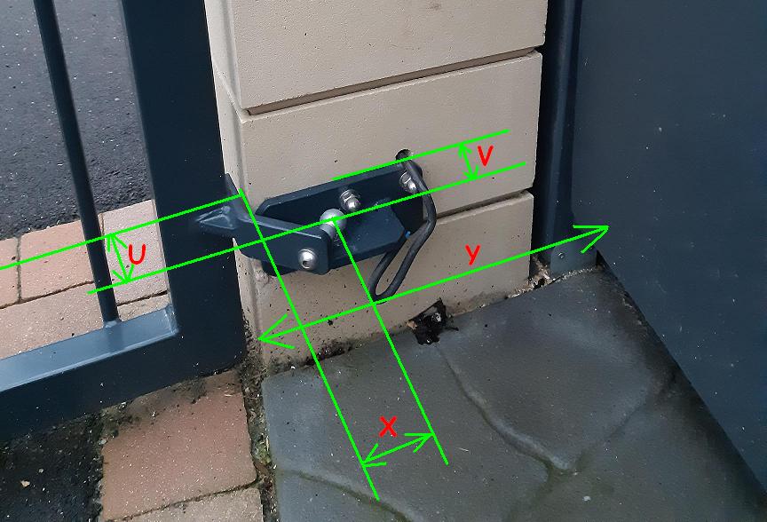

    Pouvez-vous m'indiquer les cotes sur ce dessin ?
    U =
    V =
    X =
    Y=

    Bonjour, Merci pour votre aide et votre temps sur le sujet.
    Voici les infos demandés :
    U = 4 cm
    V = 3.5 cm
    X = 6.5 cm
    Y= 31 cm
