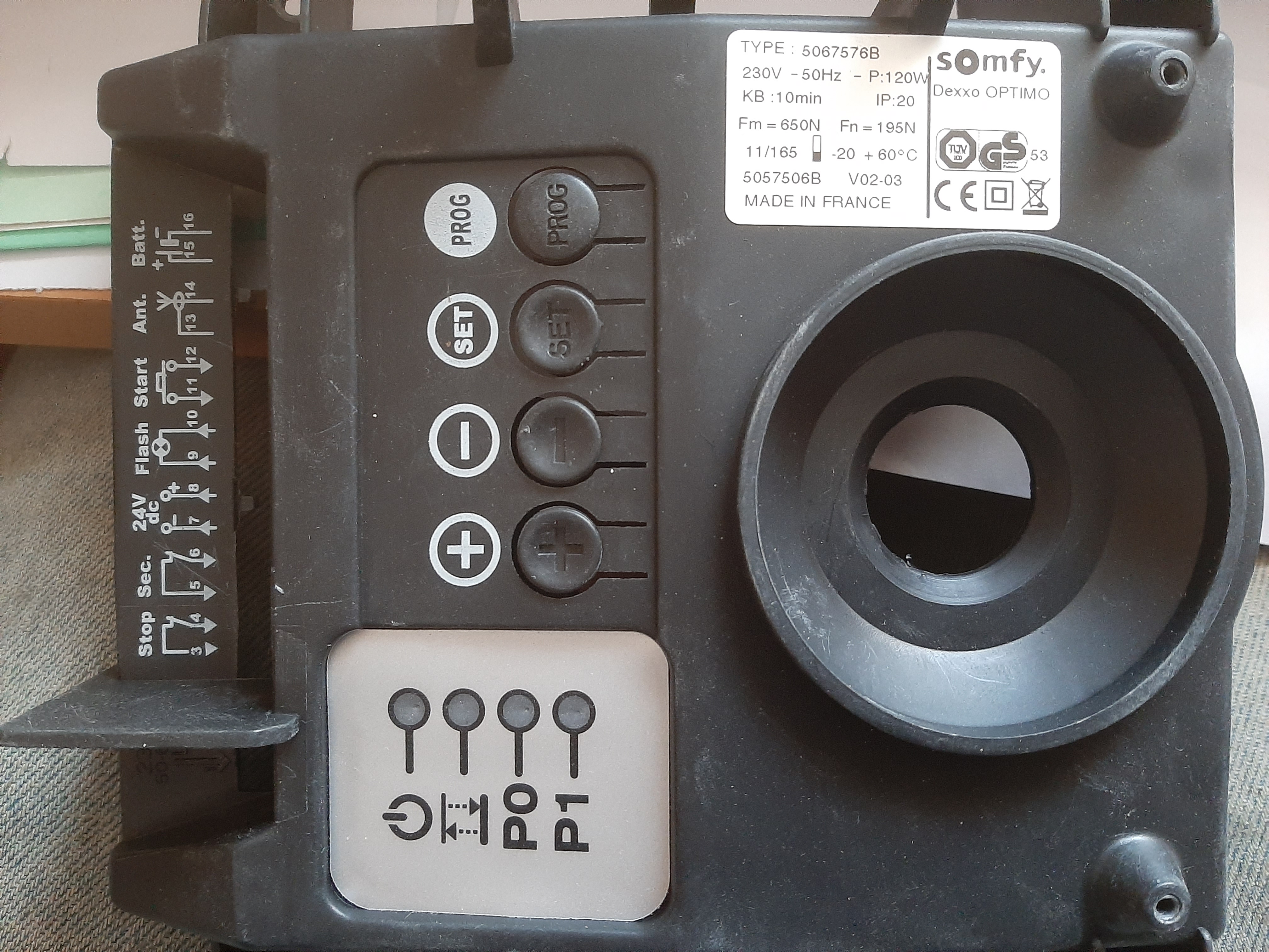

    Faites-nous une photo de l'étiquette apposée sur le moteur (capot inter ou carte).

    voici la photo

    voici autre photos

    autre photo carte
    Il s'agit bien d'un Dexxo Optimo RTS de 2011.

    Bonjour André,
    Je vous confirme que la Carte électronique de votre motorisation semble bien défectueuse. La Carte de remplacement porte la référence : 9014844. Vu qu'il s'agit d'un produit de la gamme professionnelle, elle disponible uniquement auprès d'installateur professionnel ou sur des sites internet spécialisés.
