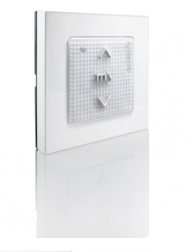

Bonjour, j'ai un programmateur pour mes VR; un des volets ne fonctionne plus. J'ai changé la pile de l'interrupteur du volet mais ça ne change rien. Faut-il changer l’interrupteur ? et si oui quel modèle prendre. je ne reconnais pas le celui que j'ai sur les photos.

    Ci-jointe la photo du bouton.
    C'est un centralis RTS qui est remplacé par le Smoove Origin RTS.
    https://boutique.somfy.fr/smoove-origin-rts.html
    Mais il serait bon de s'assurer que le problème vient bien de la télécommande. Est-ce que le voyant s'allume quand vous appuyez sur les boutons ?
