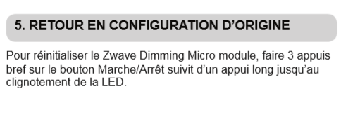

    Bonjour Jean-Claude
    Info: Pas plus de 200 watts pour les leds.
    Je vous conseille de supprimer le module, de le réinitialiser selon la procédure ci jointe, et de le réassocier à Tahoma.
    Si ça ne fonctionne pas, faîtes des photos nettes du câblage.
