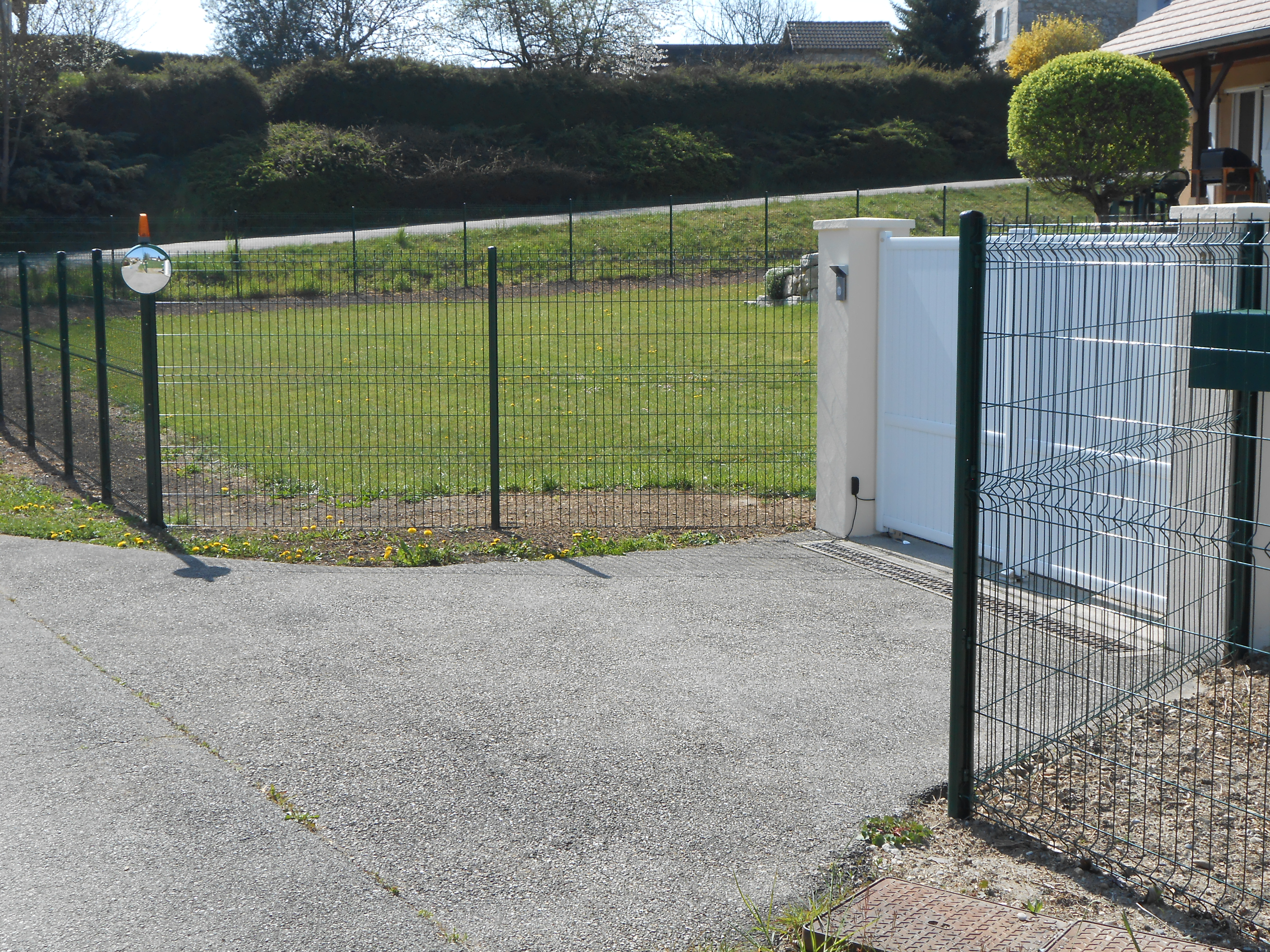

    Je vous explique, Auparavant j'avais une haie périphérique de 260 de haut.
    A l'angle de la rue et contre la haie j'avais scellé un poteau de 2.50m sur lequel était fixé le feu et un miroir de rue.
    De ce fait, le feu était toujours à l'ombre et mon ptit truc du réflecteur en papier d'alu fonctionnait bien.
    Depuis la suppression totale de la haie, le feu est fixé sur un poteau en angle de rue de la nouvelle clôture à 180 de haut ainsi que le miroir de rue.
    Le feu est donc exposé toute la journée au soleil tournant.
    Donc....cà restera comme cà !
    Sincèrement merci de votre aide et prenez bien soin de vous.
    Voyez les deux photos, before / after pour étayer mes explications.
