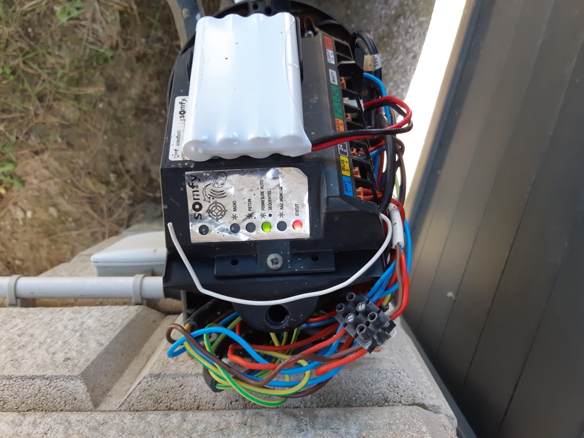

    Bonjour ,
    Le voyant Statut est rouge fixe
    Le Voyant Fermeture séquentiel est vert Fixe
    Je vais démonter la cloche moteur pour vérifier de le pignon
    Ci joint photo et vidéo de l'ouverture
