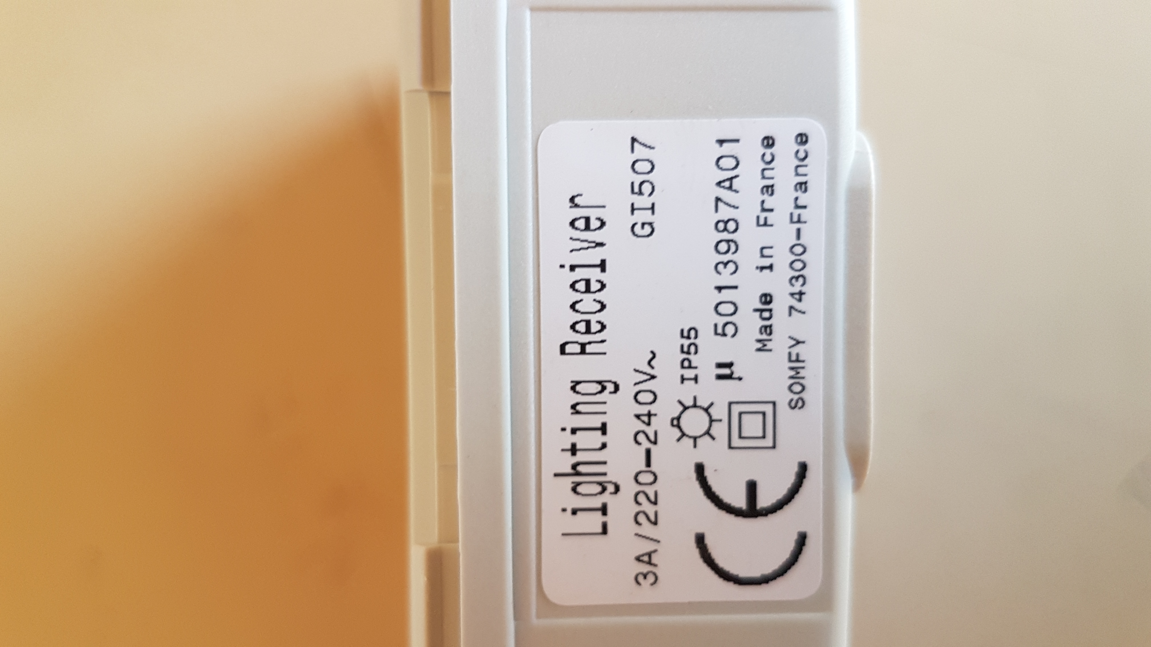

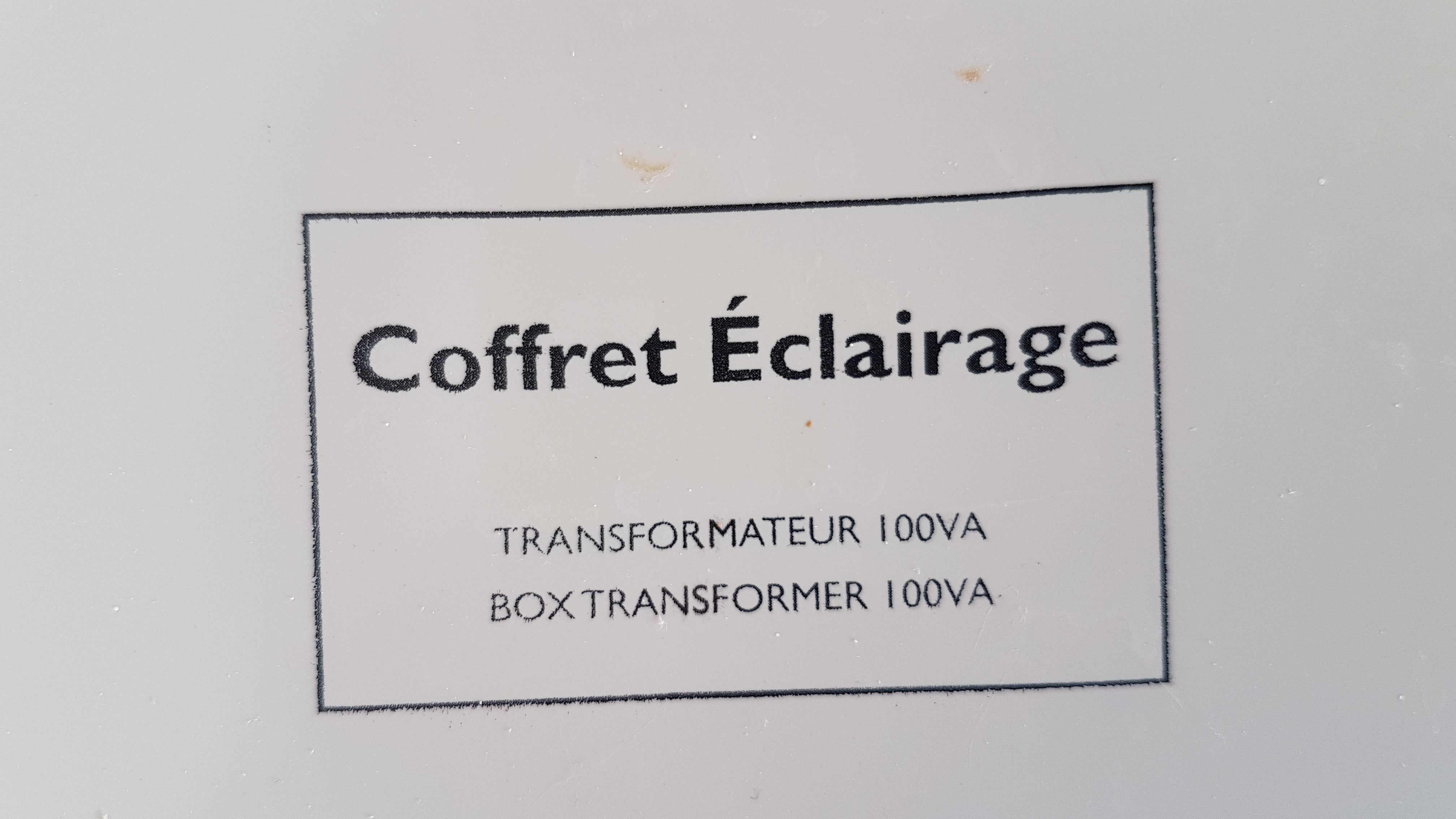

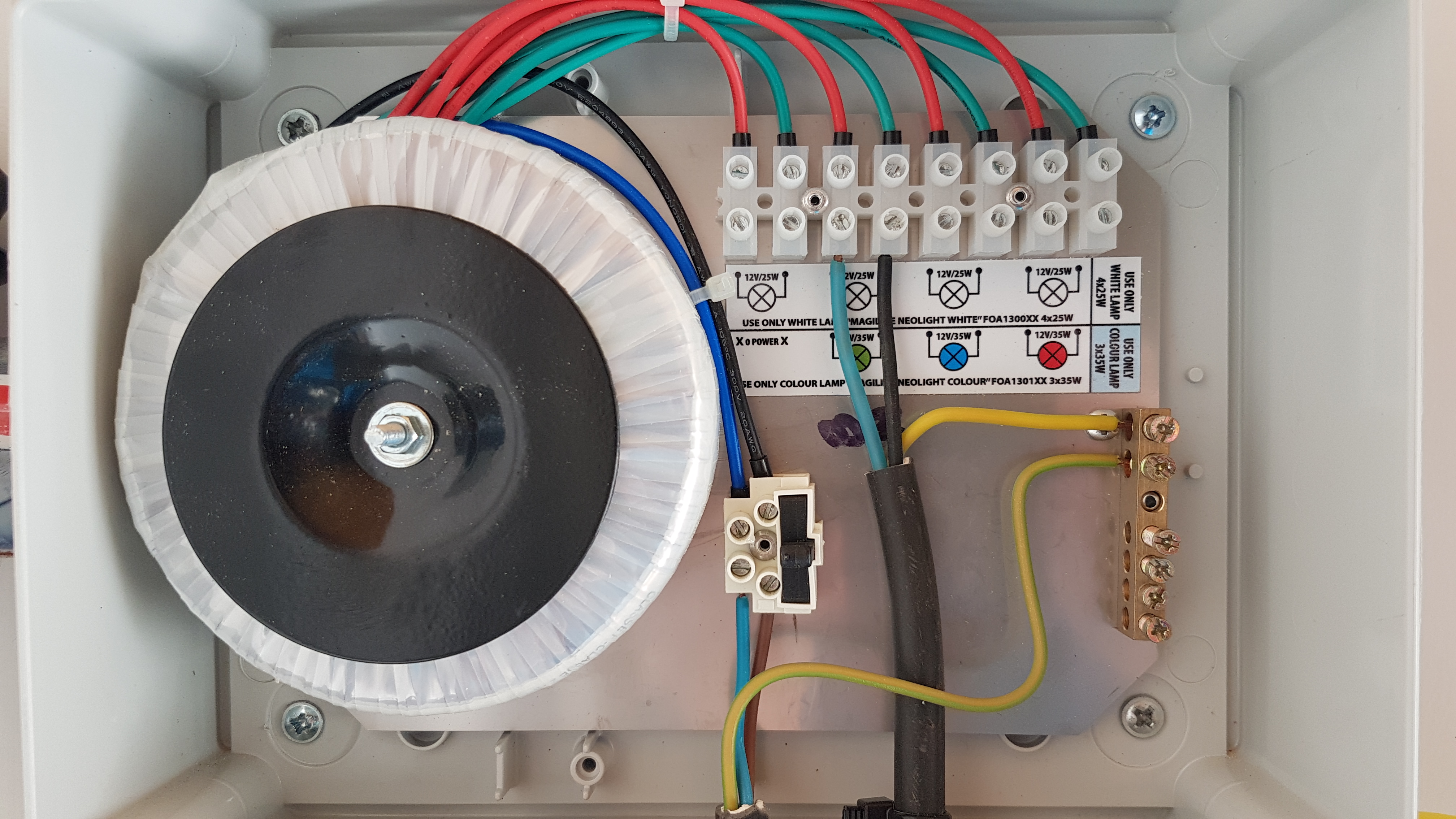

    Le transfo est bien à l'intérieur il fait bien 230V 12 volts vous pouvez le trouver en pièce jointe.

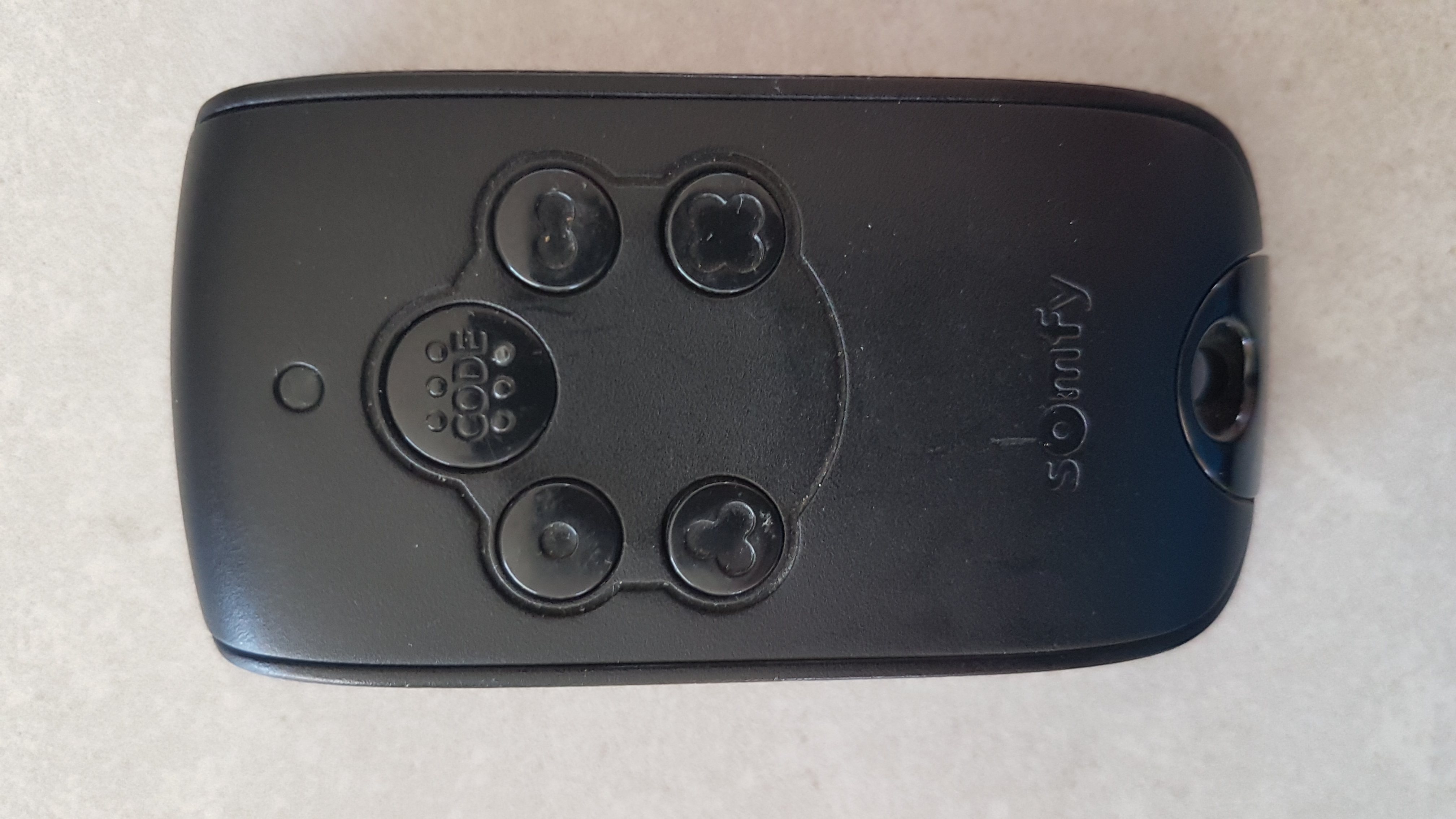

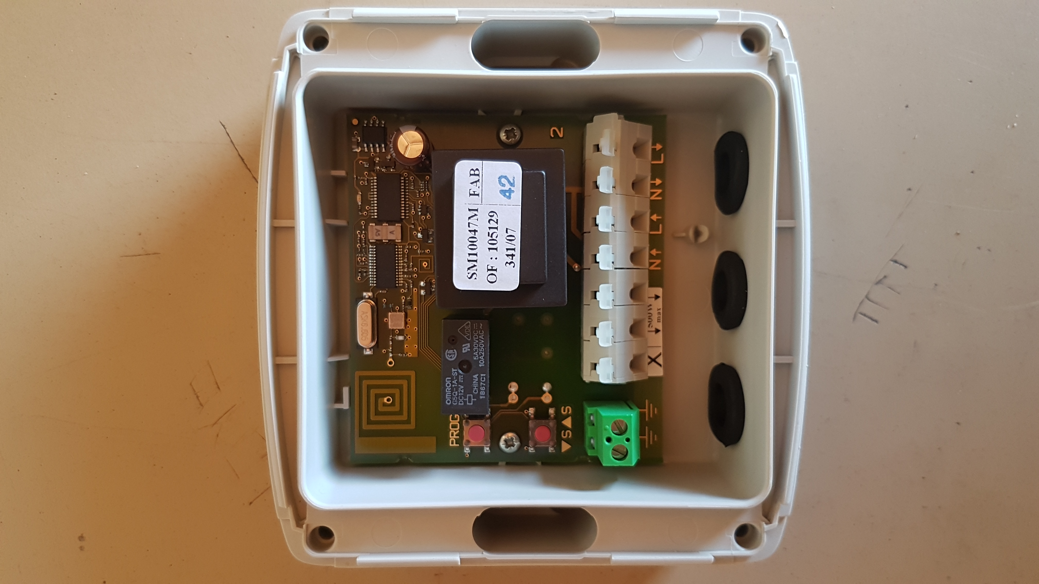

    Je vous mets également en pièce jointe le boîtier RTS et photos de la télécommande Somfy.

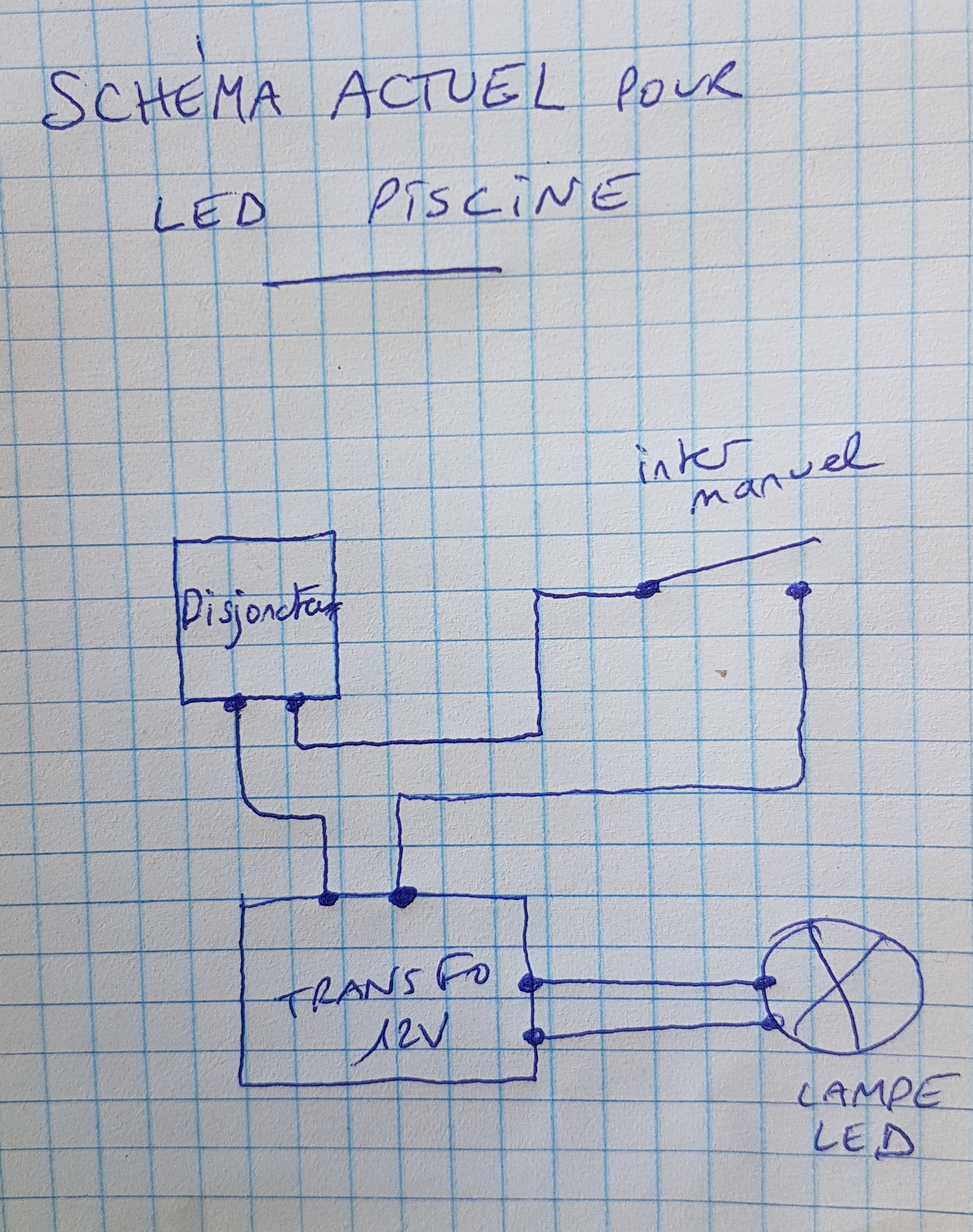

    Ok c'est simple.
    Vous branchez le récepteur Somfy conformément au schéma de la notice, sauf qu'il alimente le transfo au lieu d'un éclairage.
    Attention d'alimenter le transfo en aval (230v) et que l'inter lampe soit sur ON.
    C'est tout.
