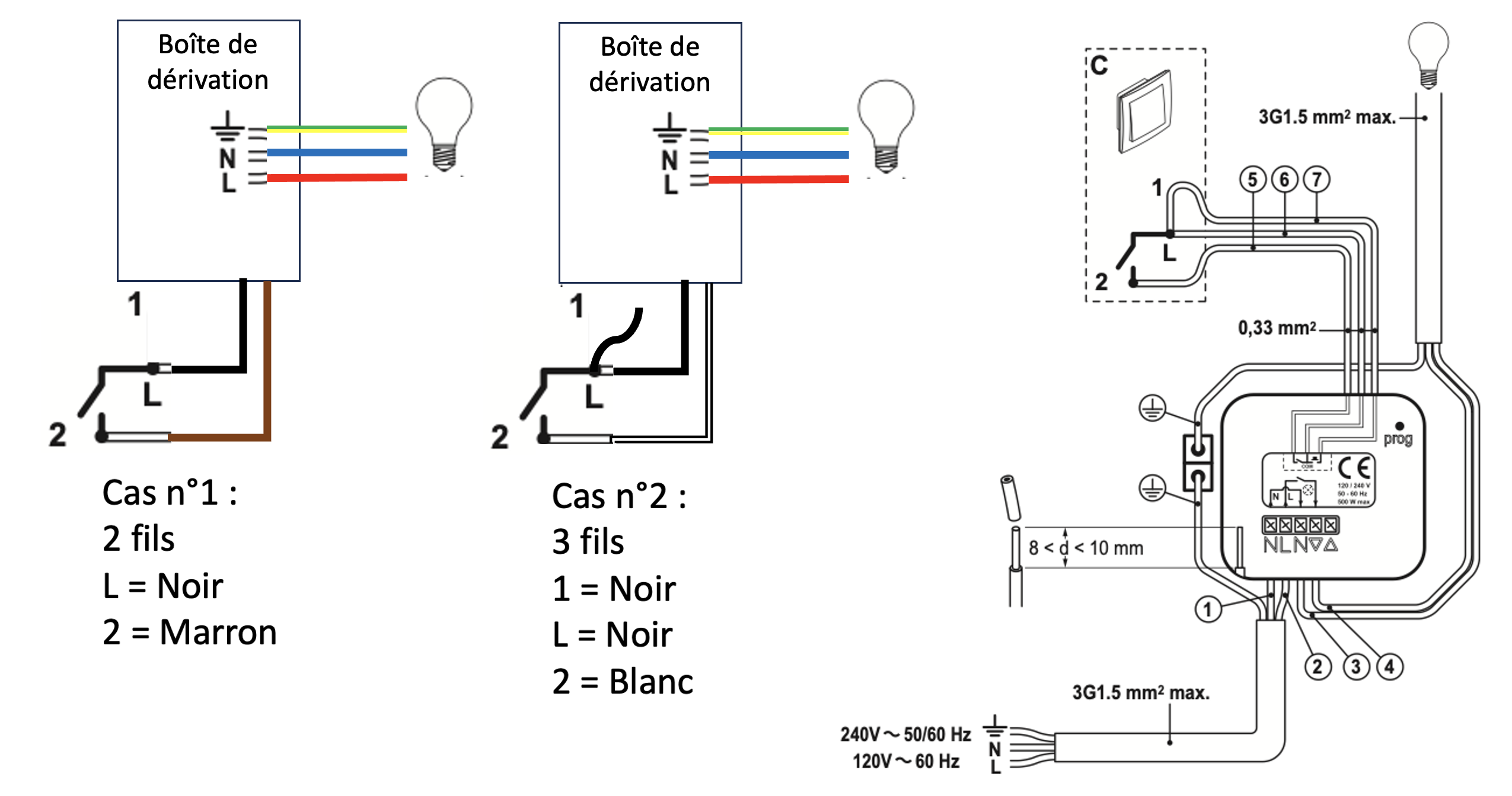

Mais quand je compare le schéma de câblage fourni avec le micro-module et mon installation réelle, je n'arrive à rien ou plutôt si... un effet guirlande de Noël surexcitée sans effet de l'interrupteur. J'ai testé plusieurs branchements de mes fils arrivant à l'interrupteur d'origine sur le bornier, mais sans succès.
J'ai donc tout remis en configuration d'origine.
Voici mon schéma en PJ pour les 2 interrupteurs que je souhaite connecter à ce micro-module avec le câblage d'origine (ma maison date des années 90 et je ne suis pas sûr que tout soit fait comme ça aurait dû l'être).
Ma compréhension est que tout se joue dans ma boîte de dérivation (dans les combles).
Est-ce que je fais fausse route si je fais descendre mes fils rouges et bleus qui vont aux ampoules, jusqu'au bornier du micro-module ?
Merci pour votre aide.

    Tous les modules qui s'insèrent derrière un interrupteur nécessite d'avoir la phase et le neutre au niveau du bouton.
    Dans les anciennes installation en général il n'y a que la phase, et jamais le neutre.
    Mettez une photo du cablage existant des boutons.
    En résumé il faut mettre le module Somfy à la place de la boite de dérive en respectant le schéma de branchement somfy.

    Merci. J'ai joint le schéma de mon installation actuelle. Et effectivement, je ne dois avoir que la phase qui arrive et repart du bouton sur mon installation actuelle.
    Pour ce qui est de mettre le micro-module à la place de la boîte de dérivation, ça ne me semble pas possible car elle est dans les combles et traite quasiment tout l'étage. Elle est pleine comme un œuf...
    Et puisqu'il faut brancher le micro-module sur l'interrupteur..
    Je pense donc en effet que le "plus réaliste" à défaut d'être le plus simple, sera que je fasse descendre les fils 1, 2, 3 et 4 (à droite sur le schéma joint dans mon premier message) jusqu'à l'interrupteur...
    Merci d'avoir confirmé mon intuition.
    Bonne soirée.
    Vous avez compris le fonctionnement.
    A vous de choisir ce qui est le plus facile a faire.
