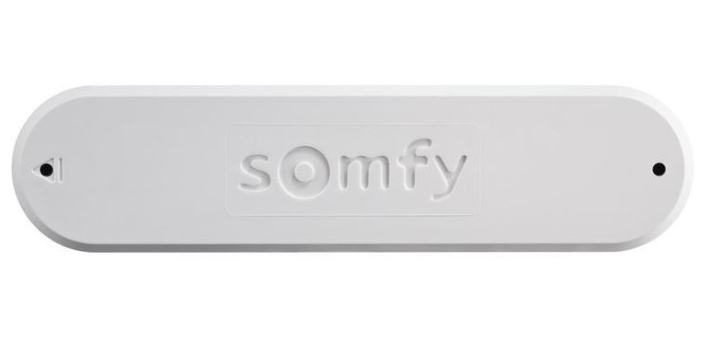

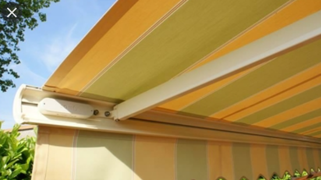

    A quoi ressemble la sécurité ou capteur vent? où se situe-t-il?..
    Bonjour Jean-Denis
    C'est ce petit appareil posé généralement en bas du store.

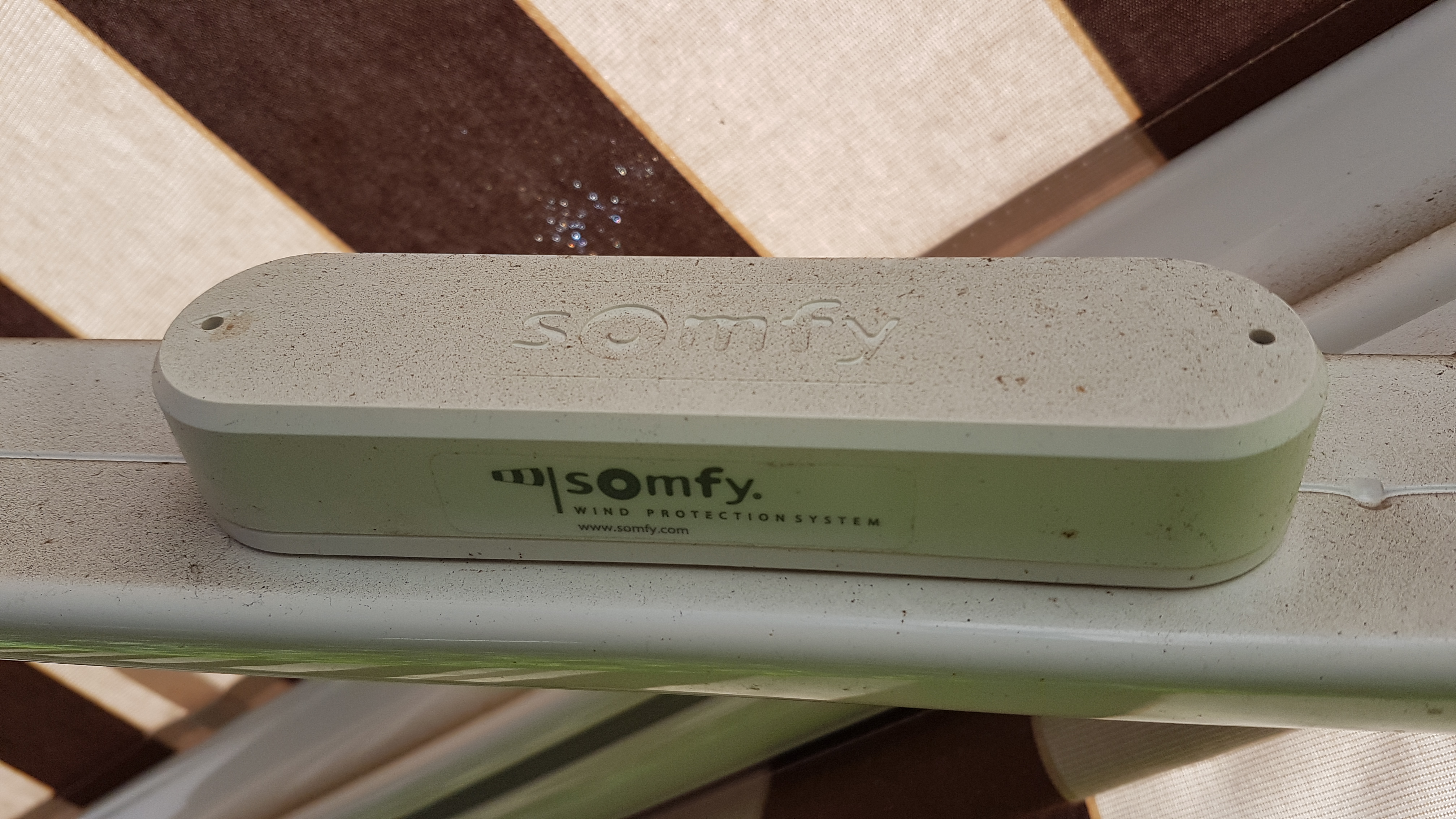

    voila ce que j'ai sur mon store,
    Que puis je faire?
    Le démonter? Changer la pile si il y en a une?...
    Ben voilà....On a trouvé le fantôme :-)
    Déclipsez le capot en le glissant latéralement, notez bien le sens visualisé par les symboles "cadenas" ouv/fermé. Sinon risque de péter les clips.
    Quant vous avez le corps en main, à l'aide d'un petit tournevis déclipsez le porte piles gris.
    Changez les 2 piles et remontez.
    Secouez la barre de charge du store pour vérifier que le Wirefree fonctionne bien.
