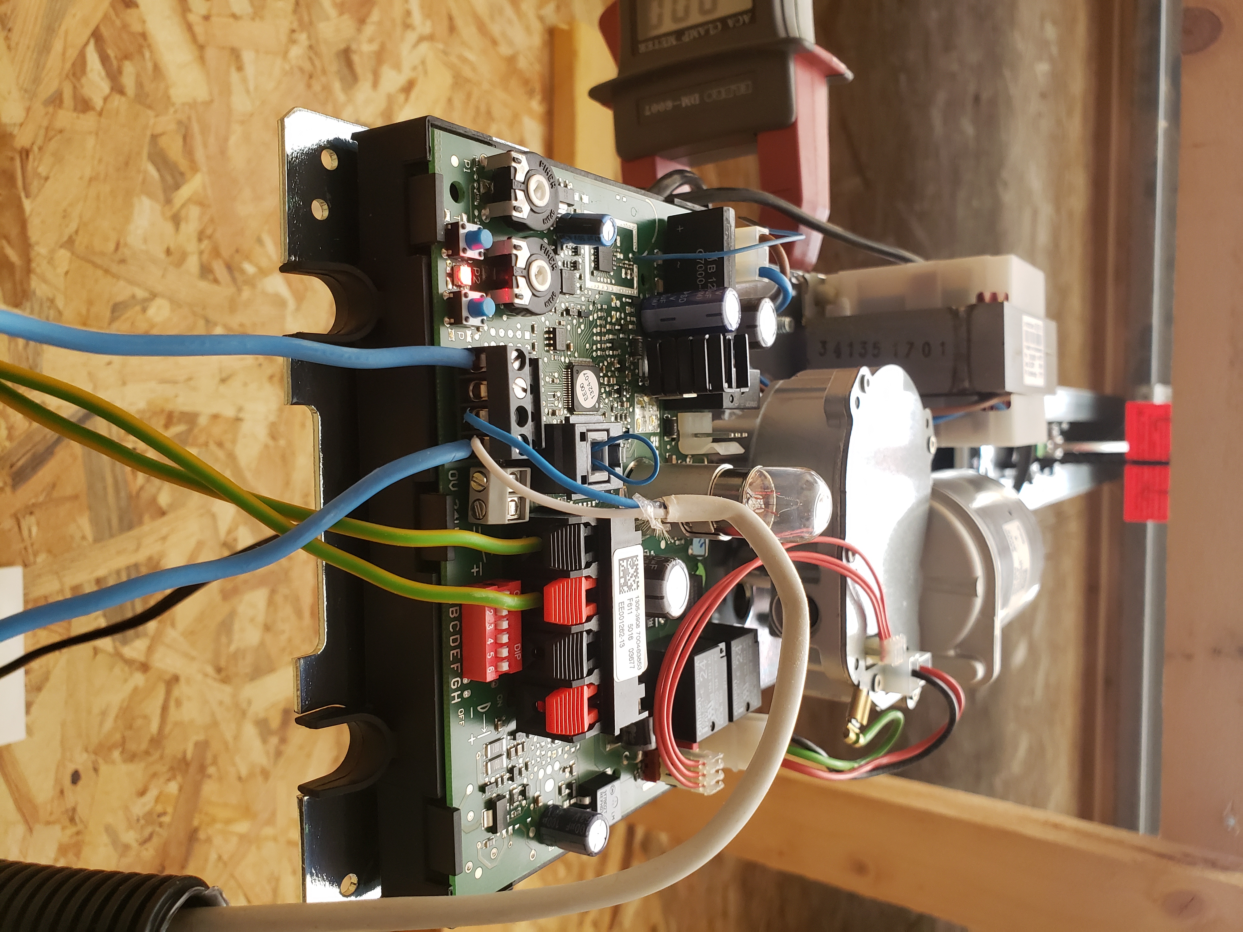

    Mon recepteur est brancher sur une sortie 24v dans le moteur .
    Ma télécommande est une somfy 4 boutons.
    1 boutons est programmé sur un moteur somfy
    1 bouton programmé sur un portail via un récepteur
    Et donc celui-ci que j'aimerais programmer pour mon garage via un autre récepteur.
    Les récepteurs sont 2 Récepteur somfy 1841022

    Alors ça avance, j'ai mis le récepteur " qui ne fonctionne pas " sur mon branchement de portail et la il fonctionne, il apprend la télécommande.
    Donc cela viens de mon branchement garage.
    J'ai 17.3 v sur mon alim récepteur
    Et 5v sur le programme 1

    C'est quand même bizarre que lorsque je shunt 3/4 cela m'ouvre bien ma porte...
    Que le bouton rouge s allume également, il ya juste le problème d'enregistrement de la télécommande.
    La je sais pas quoi faire

    Bonjour Jonathan,
    Si lors de la mémorisation de la télécommande le voyant PROG du récepteur s'éteint immédiatement et ne clignote pas comme indiqué dans la notice c'est que la tension d'alimentation sur le récepteur n'est pas suffisante (Alternative ou trop basse).

    Oui tout a fait.
    J ai enfin régler le problème et c'étais bien a cause de la tension trop basse.
    J'ai trouver une sortie qui étais bien a 24v et non pas a 17v comme j'avais trouver et la tous marche impeccable.
    Merci de m'avoir aider
