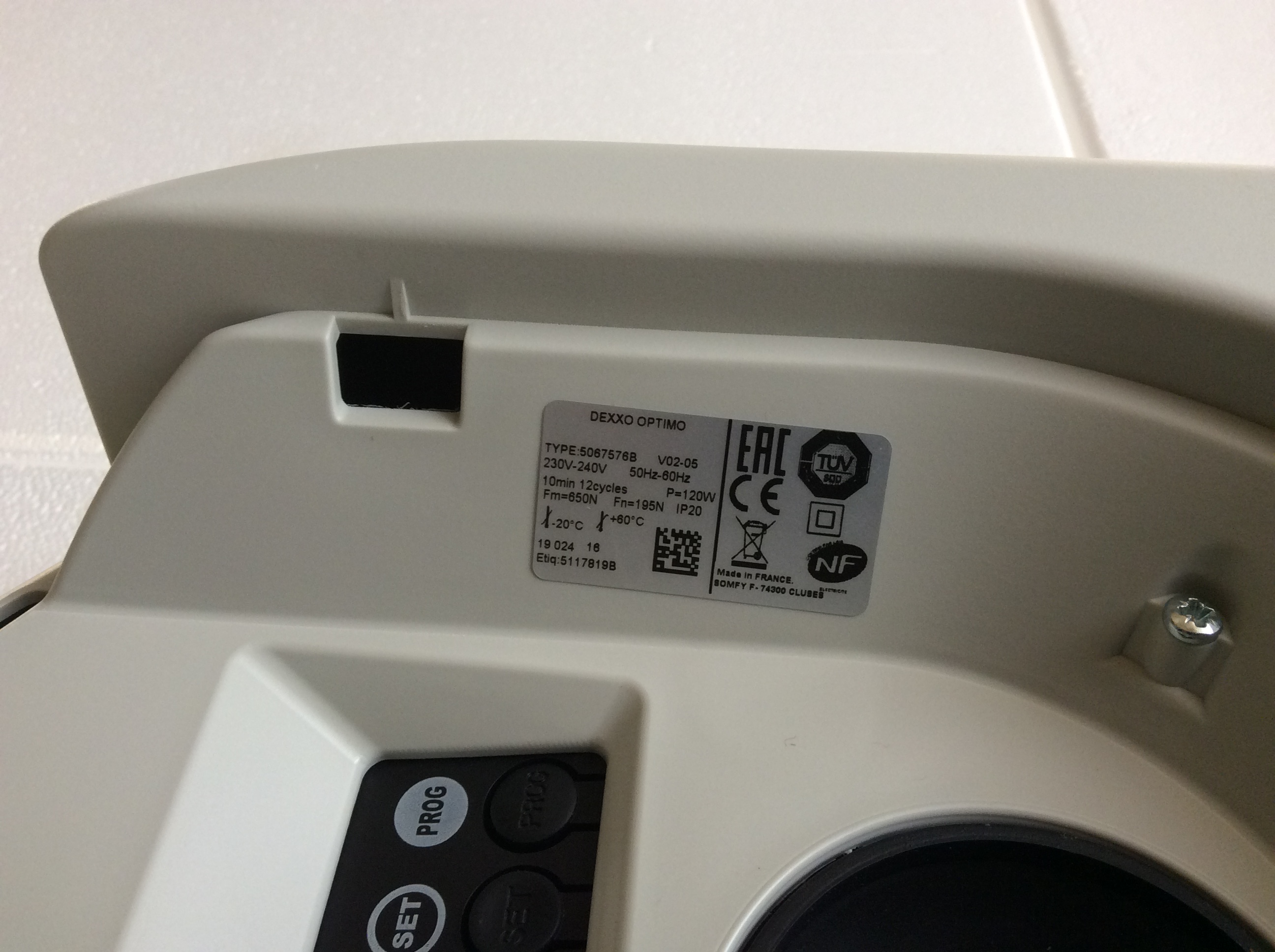

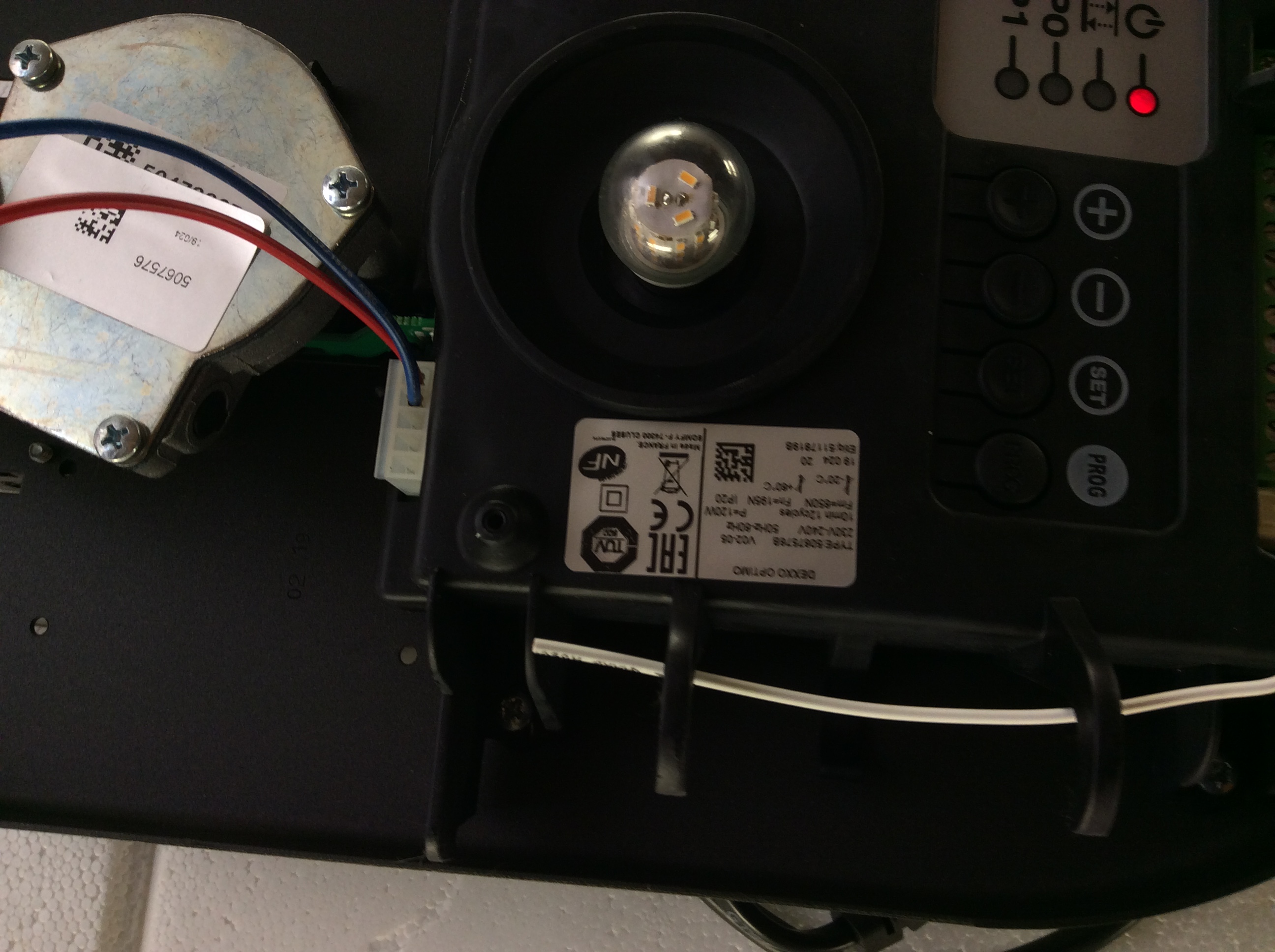

    Bonjour J-Luc et merci
    Voici les photos
    Les moteurs sont de type 5067576B pour les deux
    La télécommande est une Keytis
    Après plusieurs manipulations ( et une sieste) la porte N°2 marche avec 1 télécommande avec la 2ème télécommande la porte s arrête à moitié montée.
    Pour la porte N°1 montée il y a 6 mois et qui marché très bien je n arrivé plus à programmer les télécommandes ou quand je les programmes elle monte qu’à moitié comme la porte N° 2.
    Les deux portes’ moteurs....sont les mêmes achetés le même jour.

    Faîtes une RAZ, avec réenregistrement de la télécommande et apprentissage moteur par moteur. Par précaution, coupez le courant sur le moteur que vous ne réglez pas.
    Noel G.
    Noel G.
    Noel G.
    43 / 100
    Bonsoir,
    Merci je n’avais pas pensé à couper le courant
    C’est bon les télécommandes marchent bien
    Les rideaux aussi.
