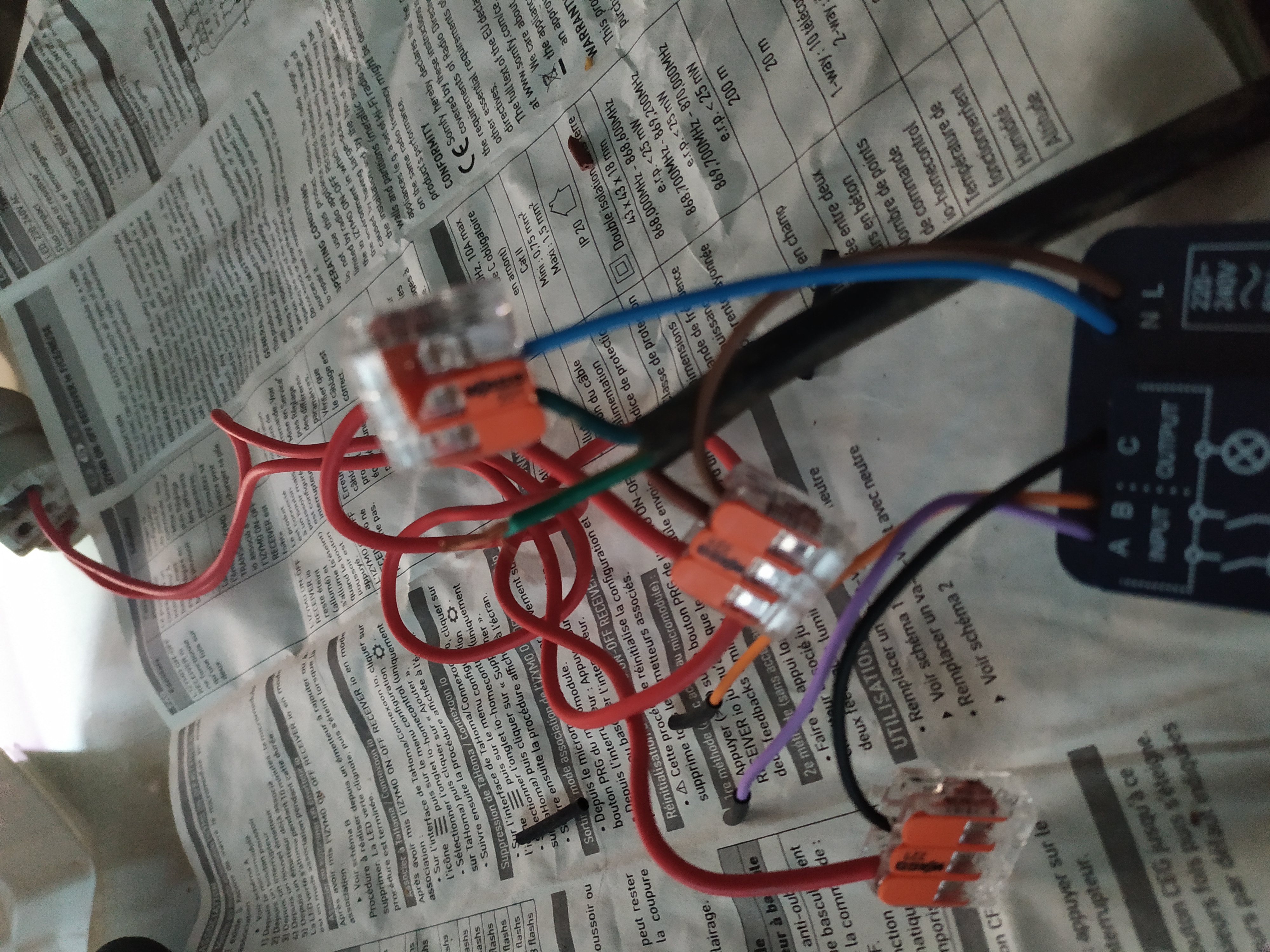

En me référant au schéma de câblage j'ai branché ma phase à la fois sur L du module et vers l'éclairage. Mon neutre sur N du module. Et le le C du module vers l'éclairage. A et B du module non connecté.
J'ai bien appairé le module sur Tahoma sans souci. Pour autant la commande ne fonctionne pas. Erreur de câblage ? Erreur dans programmation du module (je n'ai pas trouvé l’hypothèse direct sur éclairage)? quelqu'un peut-il m'aider ?

    La prochaine fois, évitez les nœuds pour une photo !
    Mais, malgré ça, il semble qu'il n'y ait pas de neutre sur votre ampoule mais deux phases !
    Vérifiez ce point.
