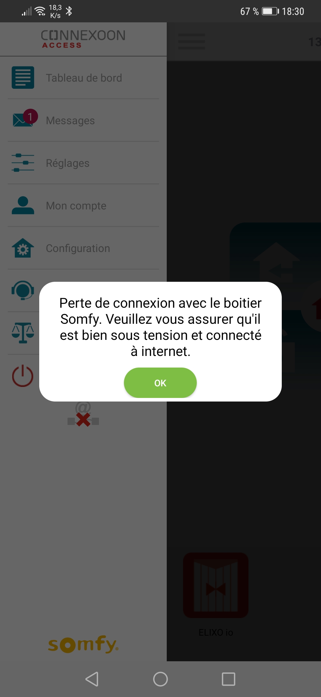

Lorsque je lance l'application j'ai un message qui me dit que le boîtier n'est plus connecté à internet.
Il est pourtant relié à ma box avec un câble rj45 et tout fonctionnait bien au début.

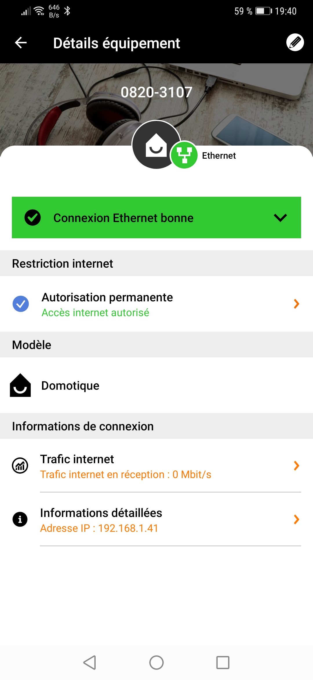

    Si les deux leds sont allumées avec une qui clignote légèrement c'est que la connexion IP fonctionne.
    Tu as regardé dans l'interface de la box internet si la connexoon avait bien une adresse IP d'active ?
    Passe directement à la Resynchronisation avec les serveurs SOMFY

    Non je n'ai pas regardé

    Bonjour Anthony,
    Visiblement votre box Connexoon est connecté correctement a notre serveur.
