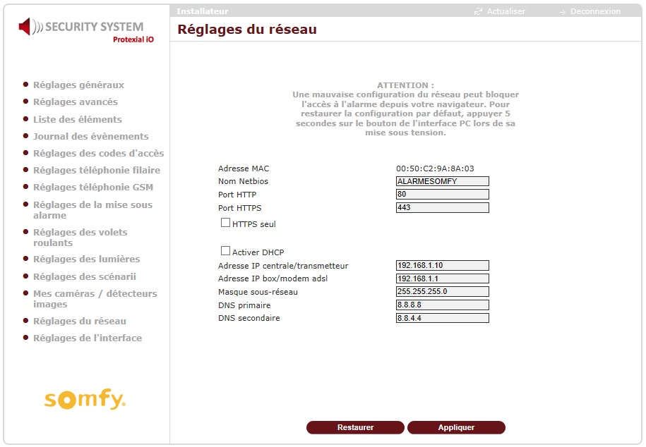

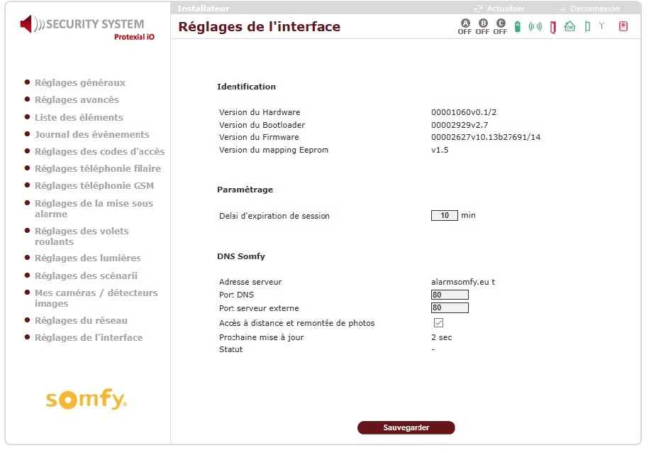

j'ai un petit soucis de connexion au serveur SOMFY. J'avais le défaut "Défaut Serveur DNS" qui s'affichait. Après avoir regardé mes réglages, l'adresse du serveur SOMY était "alarmsomfy".
J'ai donc réinitialiser le module IP et l'adresse du serveur est bien revenue à "alarmsomfy.eu", le défaut avait disparu et tout fonctionnait bien.
Hier soir, l'autoprotection s'est déclenchée en m'appelant sur mon téléphone et j'ai découvert que le défaut "Défaut Serveur DNS" était revenu. En regardant dans mes réglages, l'adresse serveur est maintenant "alarmsomfy.eu t".
Je ne peux pas la changer manuellement et ce n'est pas top de réinitialiser le module IP tous les 4 matins. L'adresse du serveur semble se changer toute seule ... .
