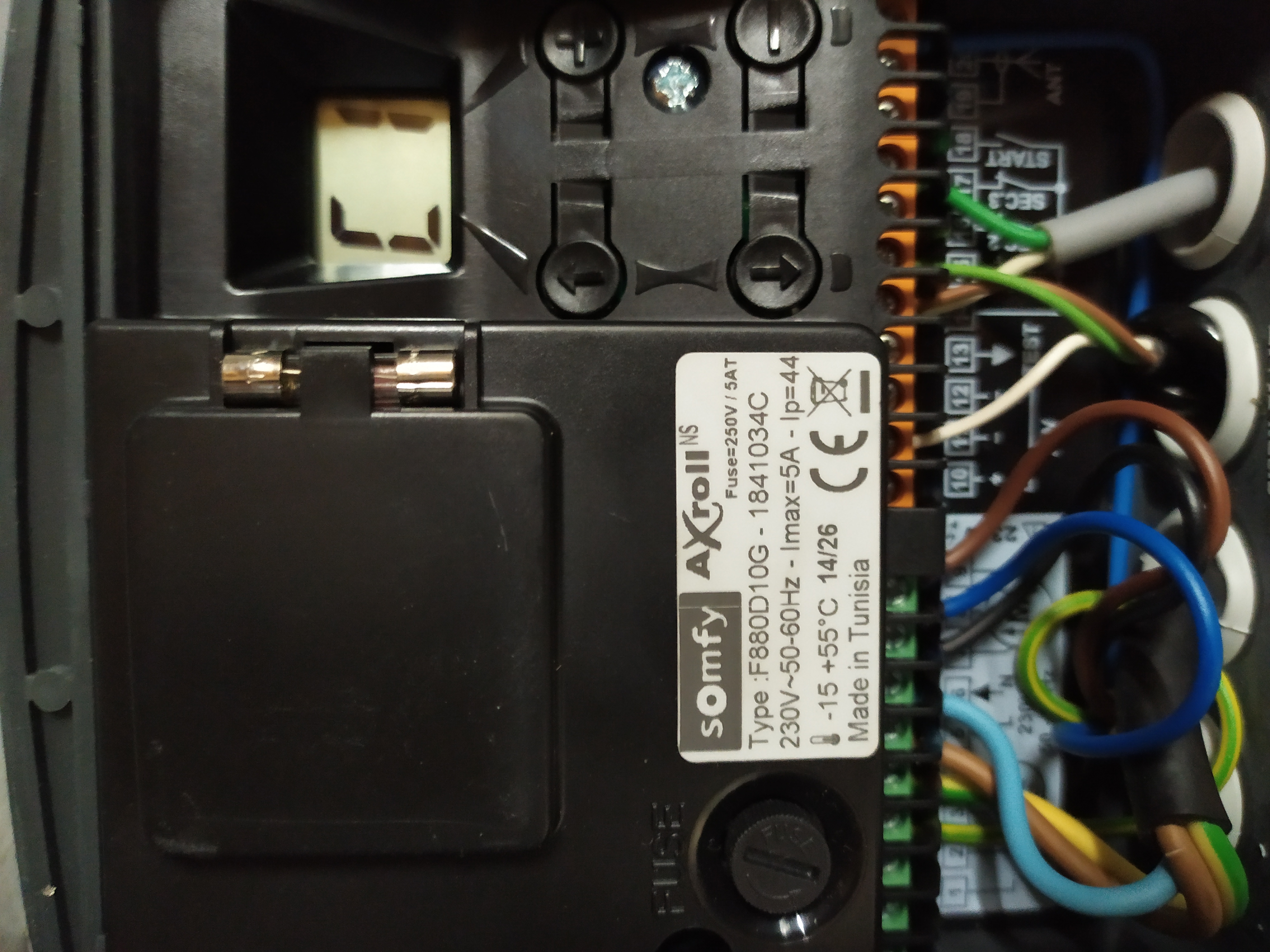

J ai posé une question il y a quelques semaines concernant mes porte de garage Axroll non RTs. On m'a conseillé Récepteur somfy 1841022. J ai deux portes de garage et à priori le récepteur peut commander 2 motorisations ? Pouvez me guider sur le câblage ? Le récepteur vient se repiquer sur l existant ou le remplacer?
Faut il reprogrammer les télécommandes?

    Il faut brancher le contact sec en provenance du récepteur sur les bornes 14 et 18 de l'Axroll; le sens n'a pas d'importance.
    Si vous avez déjà quelque chose, par exemple un bouton poussoir, il faut le laisser, ça se connecte en parallèle.
