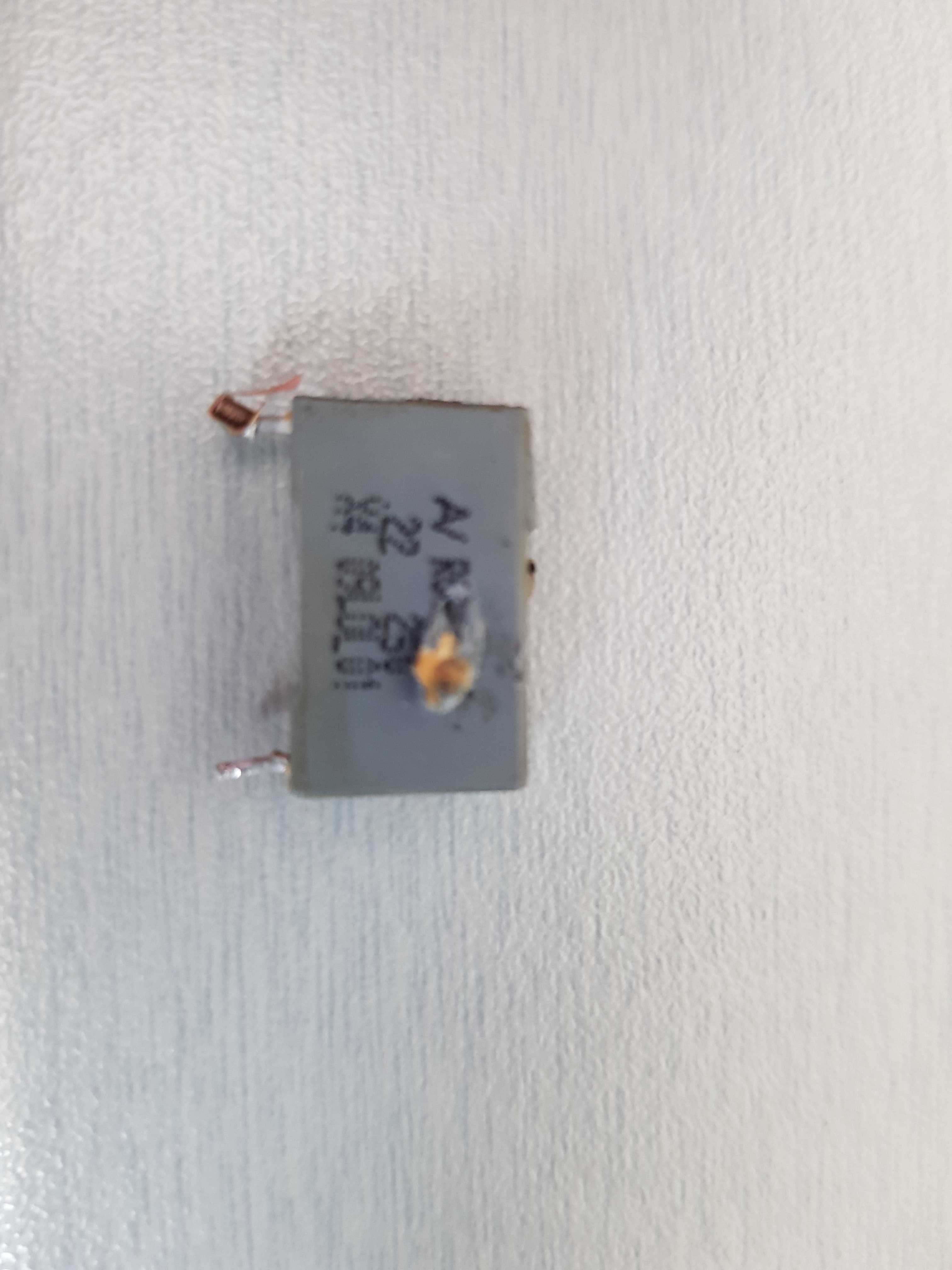

J'ai sur ma carte d'automatisme de portail SOMFY SG6000 2 condensateurs AV ...... 22 250 X4 09LOL01 ( ce qui reste de lisible) qui ont explosés, mais je ne trouve pas la référence complète. Pouvez vous m'aidez s'il vous plaît ?
Ci-joint une photoque j'ai trouver sur le net, montrant ces condensateurs.

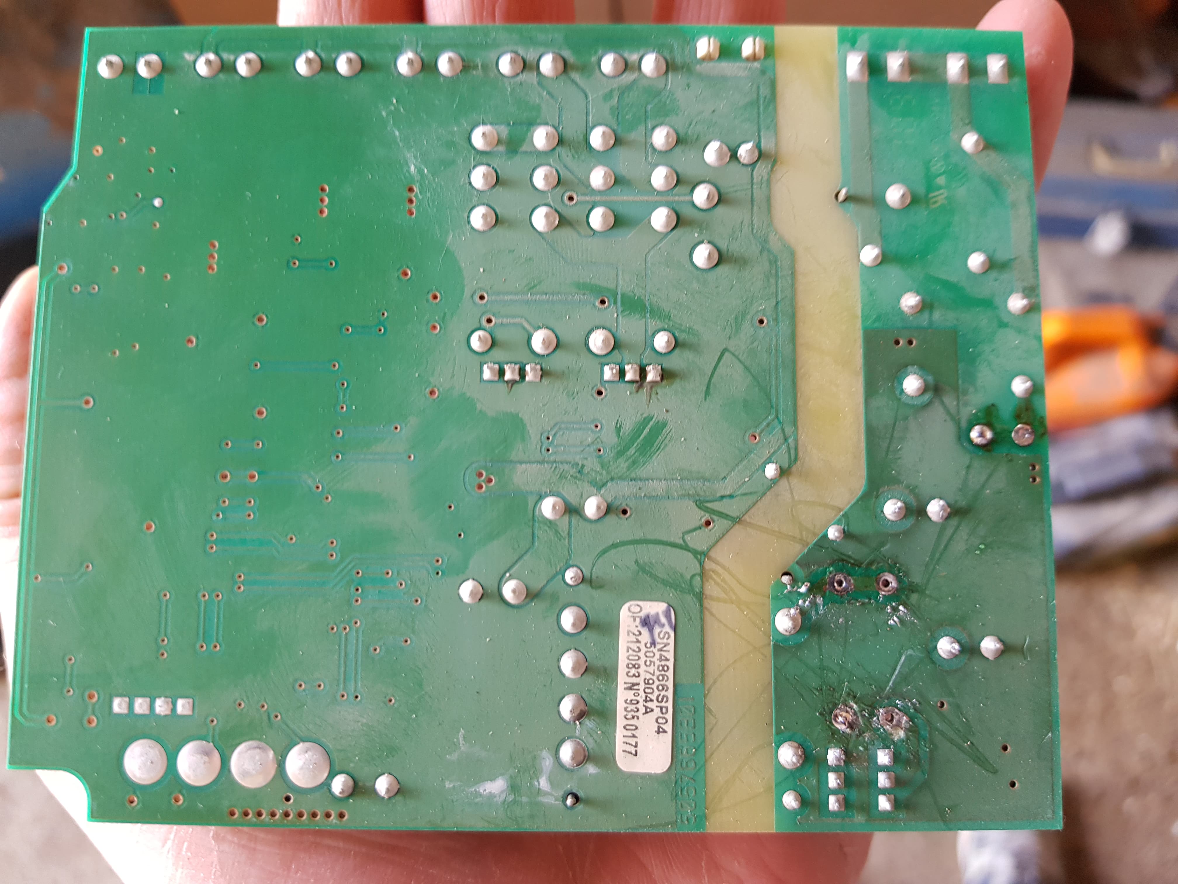

    Il vaudrait mieux nous montrer des photos recto/verso de votre carte.
    En général, si des condo ont cramé, d'autres composants ont suivi.

    Oui il y a une résistance également, mais j'ai pu trouver tous les composants sauf ces 2 condensateurs ?
    Pouvez vous m'aidez à les trouver ?

    Voilà les photos
    Nous n'avons pas les schéma de cartes.
    Attendez ici si Richy veut bien vous aider, à mon avis il vous proposera de vous la réparer.

    Il peut y avoir autre chose de défectueux.
    Pour les condos, c'est écrit dessus, 0.22 µF / 250V MKT
