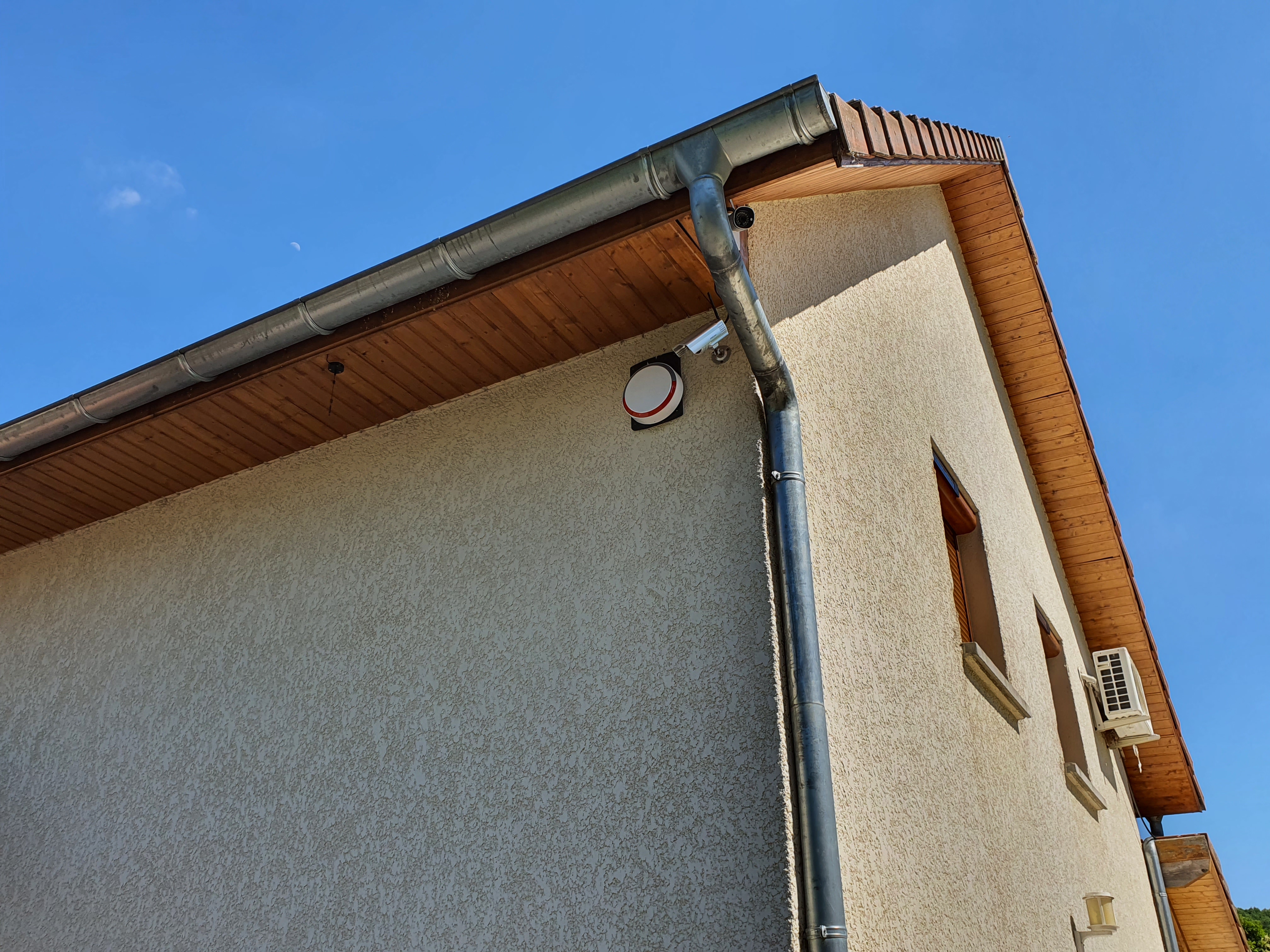

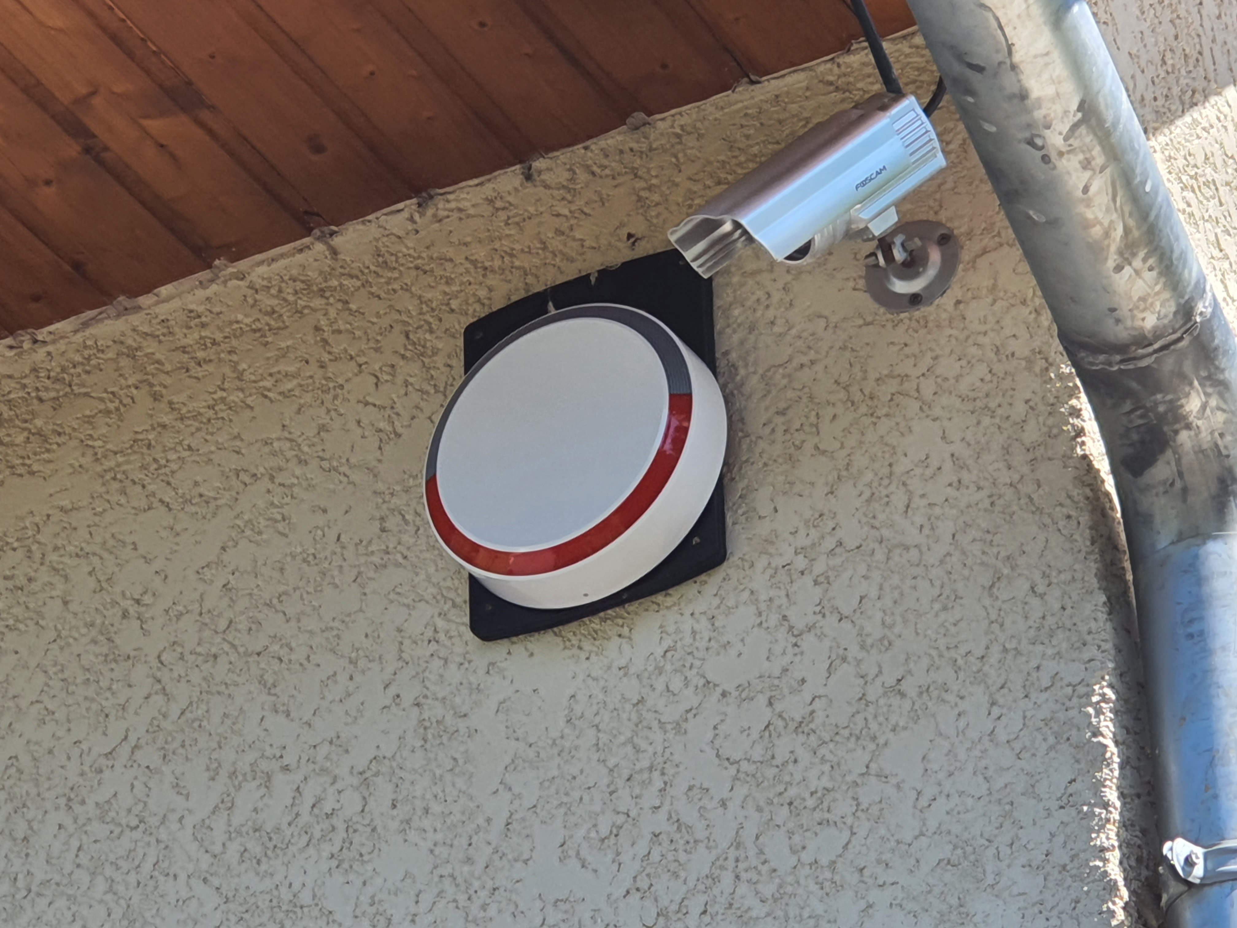

    Bonjour Maud,
    Voilà l'installation de ma sirène extérieure.
    Elle est vissée sur une plaque en bois (noir) sous ma dépassé de toit à l'abri de la pluie.
    Cette plaque était celle qui supportait mon ancienne sirène MyFox.
    Cette plaque est très solidement foxé à mon mur crépi et je n'ai jamais eu de problème d'autoprotection avec mon ancienne sirène.

    Bonjour Olivier
    La plaque de contreplaqué sur laquelle est fixé votre sirène est source d'amplification des vibrations car le mur n'est pas lisse et la plaque ne colle pas au support.
    Poser directement la sirène sur le mur.

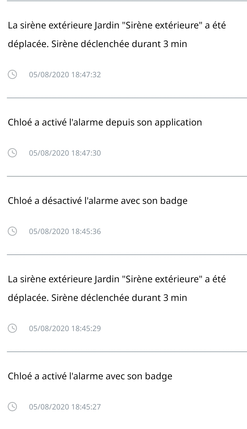

    Bonsoir,
    Recent possesseur d'un pack complet alarme j'ai depuis la semaine derniere des alertes de deplacements intempestifs de ma sirene exterieure, de mon clavier ou de mon link advanced.
    Rien n'a pourtant bougé car nous etions parfois a la maison.
    Pourriez vous m'aider? En plus pour la semaine derniere nous etions a l'etranger et cela a provoqué pas mal de sueurs froides.
