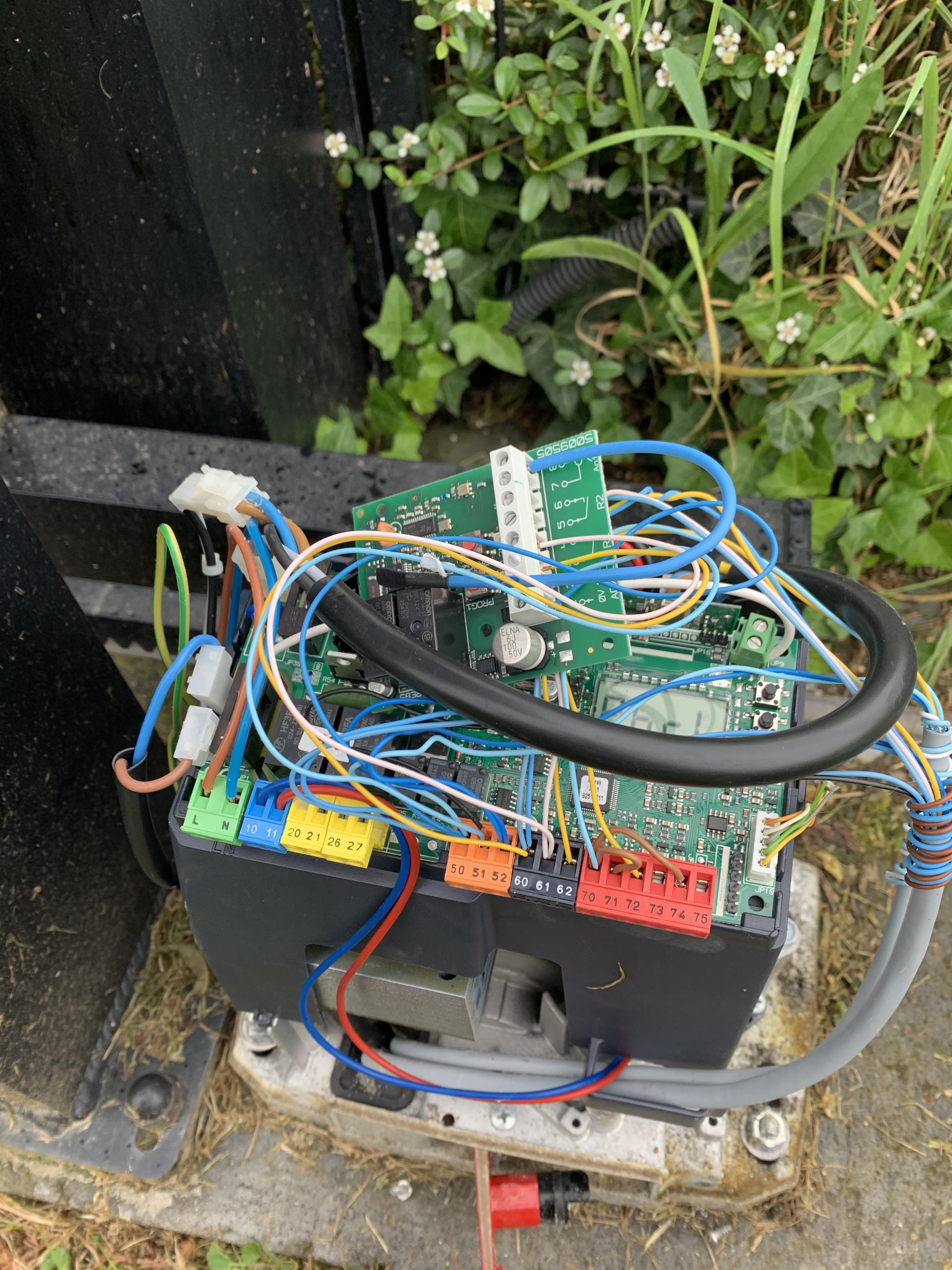

    effectivement à l'époque une manipulation avait été nécessaire et je pense qu'il s'agit pour chaque moteur de l'ajout d'un composant mais directement dans l'électronique. Photos.
    Chaque petits carrés rajoutés comporte 2 boutons et doit correspondre à votre récepteur universel
    Ok il s'agit bien de ces RX Somfy.
    Attention...!!! nettoyez les cartes de toutes saloperies telles que limaces et toiles d'araignées, rien de pire pour court-juter une carte.
    j'en vois pas mal sur le garage.
