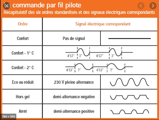

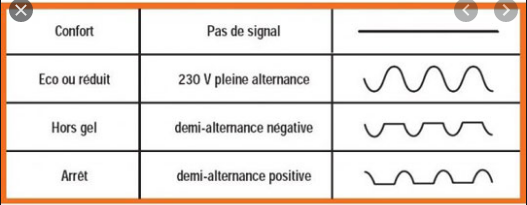

    Bonjour Pascal
    Si j'ai bien compris votre problème, vous n'avez pas accès au mode eco et confort.
    Le programmateur de Somfy est du type fil pilote 4 ordres.
    Si votre radiateur a un fil pilote 6 ordres, il y a un décalage dans la codification et vous n'aurez pas accès a toutes les fonctions.
    Voir tableaux ci joint
