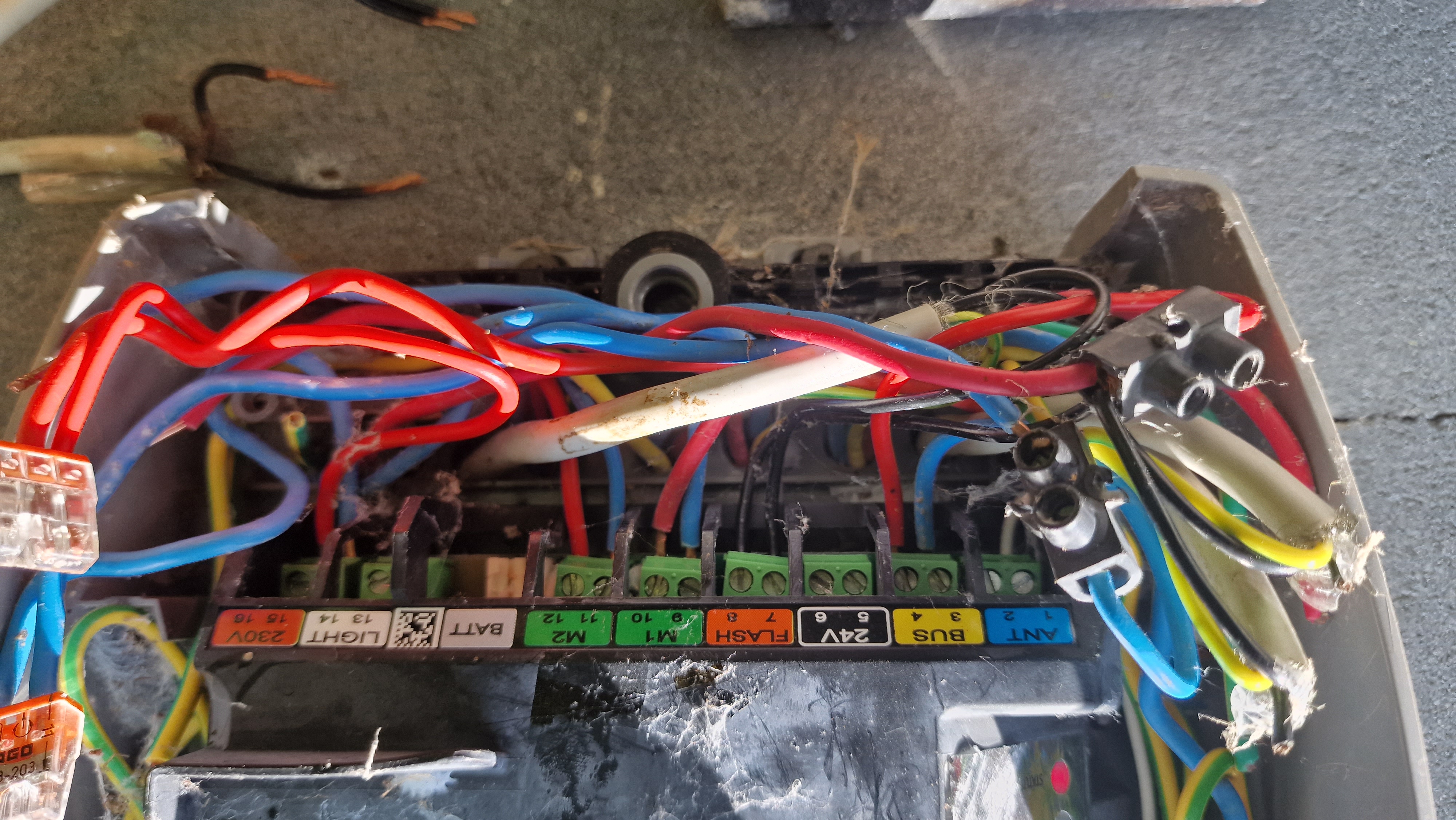

J'aimerai acheter un visiophone de marque tmezon ip, avec lequel on puisse ouvrir à distance le portail équipé des verins exavia 500. Je parle bien du portail et non du portillon à gâche électrique. Est il possible de se faire en câblage 2 fils vers le boîtier électronique somfy. J'ai trouvé dans la notice la borne start mais pour portillon, si je branche dessus la barrière pourra alors s'ouvrir ou bien Y'a til une autre solution svp ?

    La borne Start est prévue pour un contact sec, pas pour un portillon.
    le contac sec est libre de tout potentiel alors que le portillon demande une tension, souvent du 12v.
    Il suffit de câbler Start sur NO/com de votre platine de rue.

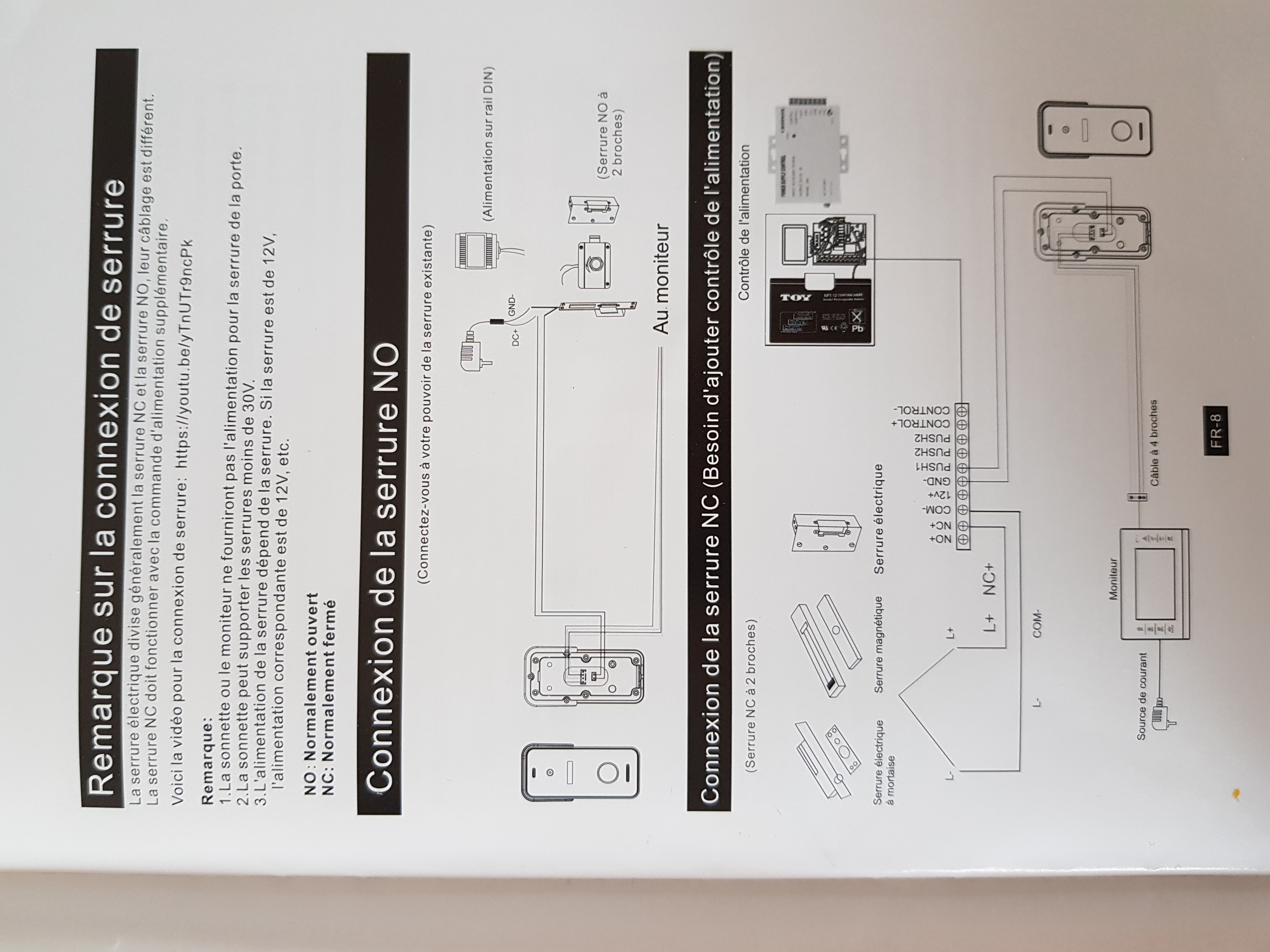

    Merci pour votre réponse, voici le schéma.
    Contrairement à quasiment tous les vidéophones de rue, le vôtre n'est pas pourvu d'un contact sec pour ouverture de portail.
    Il est uniquement pourvu d'une alim de gâche à ne surtout pas raccorder sur un contact sec de portail (destruction du boitier).
    C'est assez curieux? Rares sont les vidéophones qui n'ouvrent pas un portail.
    j'ai un vidéophone de marque Bticino qui ouvre mon portail Somfy via le contact sec et une gâche électrique via l'alim 12v.
    Vous ne pourrez donc pas ouvrir votre portail via ce vidéophone.

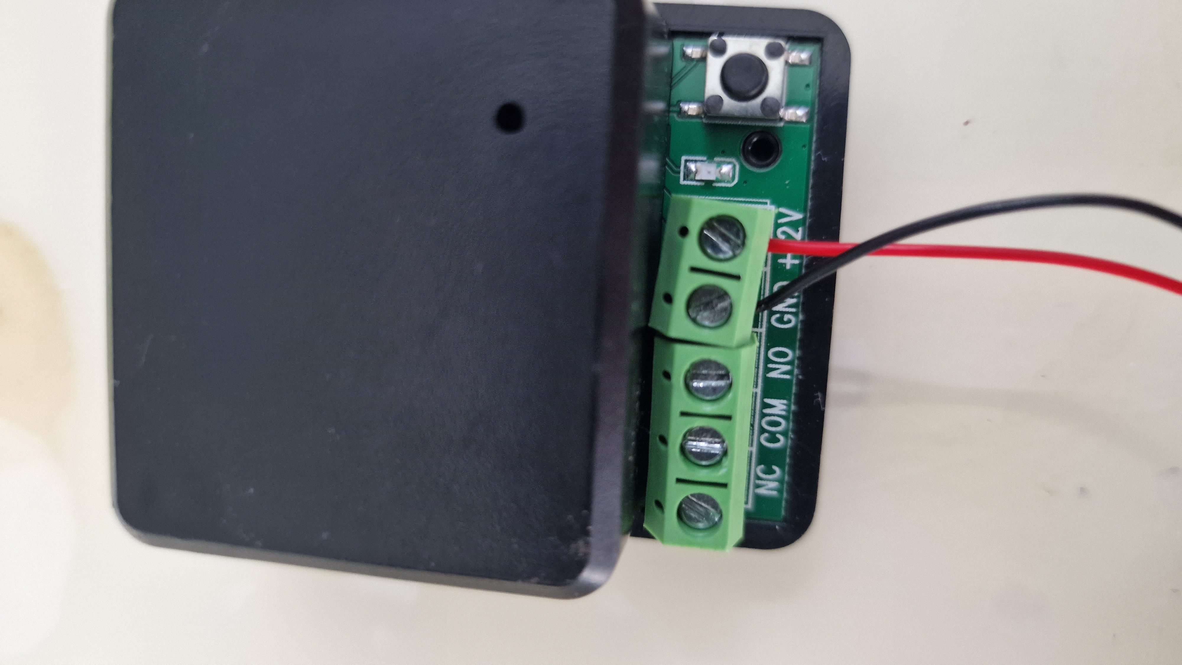

    Bonjour à tous , je me permets de réouvrir le sujet car pour ma part j ai ce jour fait l acquisition d un interphone Tmezon avec le petit module qui permet d ouvrir le portail
    Par contre je suis dans le flou au sujet du branchement sur la commande somfy (3/4 ou 5/6 )
    Le module fourni avec l interphone ( voir photo) possede une tempo de 1,3 ou 5secondes...
    Je disire donc comment bien raccorder ce module sur mon boitier somfy sans faire kramer celui ci...
    D avance merci de votre aide ;-)

    Bonjour Ludovic
    Je rebondis sur votre post car j’ai exactement le même besoin.
    Est-ce que vous y étiez arrivé ? Si oui est-ce que vous pouvez me détailler (avec photo éventuellement) l’ensemble des branchements du module (alim en 12V et raccordement au moteur somfy)
    Merci d’avance
