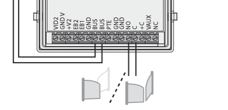

    Bonjour Jean Luc,j avais branché les fils NO et C sur les bornes 9 et 10 du moteur, donc je vais changé.
    Donc quand j appuie sur le portier je pourrais piloter l ouverture du portail via le moniteur en appuyant sur la clé pour actionner le portail?
    Et autre question, avec le badge, quand je le passe sur le portier, il devrait s ouvrir également ?
    Merci de votre réponse
    Bonjour Benoit
    Si vous aviez branché sur 9 et 10, vous auriez dû avoir une ouverture partiel du portaiL. Si après changement, rien ne se passe, ça qu'il y a quelque chose qui ne va pas.
    Les badges programmés, actionnent le relais qui ouvre le portail, dans votre cas.

    Bonsoir Jean Luc,
    En reprenant le câblage, le fil du commun était serré sur l isolant....aie aie aie....
    Une fois le fil remis correctement, tout fonctionne normalement.

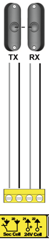

    Autre petite question, quand je passe ma main devant les cellules j entends bien le contact, mais le portail ne s arrête pas.
    Avez vous une idée, ou dites moi sur le programme P07, quel mode je dois me mettre?

    Bonjour jean Luc, me confirmes tu ce câblage ?
    Sachant que je réalise ce câblage et que je passe ma main devant j entends bien un contact se faire, mais le portail ne s arrête pas.

    Merci de votre retour rapide,
    Oui c est exactement comme sur votre schéma.
    De plus quand je passe ma main devant j entends le contact se faire mais cela n interagi pas sur l arrêt du portail.
    Y a t il un paramètre à modifier?

    Oui le paramètre P7 est bien à 1.
    Quand le portail se ferme, à part de mettre la main et d'entendre le relais, que se passe-t'il avec le portail ? j'ai bien dit : "quand le portail se ferme" !

    Bonjour Jean Luc,
    En mode fermeture, il ne se passe rien quand je mets la main devant les cellules, j entends le contact et le portail continu sa course.

    À l ouverture, idem que la phase de fermeture, le portail s ouvre et en passant la main devant les cellules, j entends le contact mais rien ne se passe.
    Bonjour Benoit
    Alors il n'y a pas de mystère ! Soit il y a un problème de connexion, soit la motorisation est défaillante.
    Attendez d'autres avis ou celui d'un Yellow.

    Bonjour jean Luc,
    Mon problème de cellules est résolu et je t en remercie.

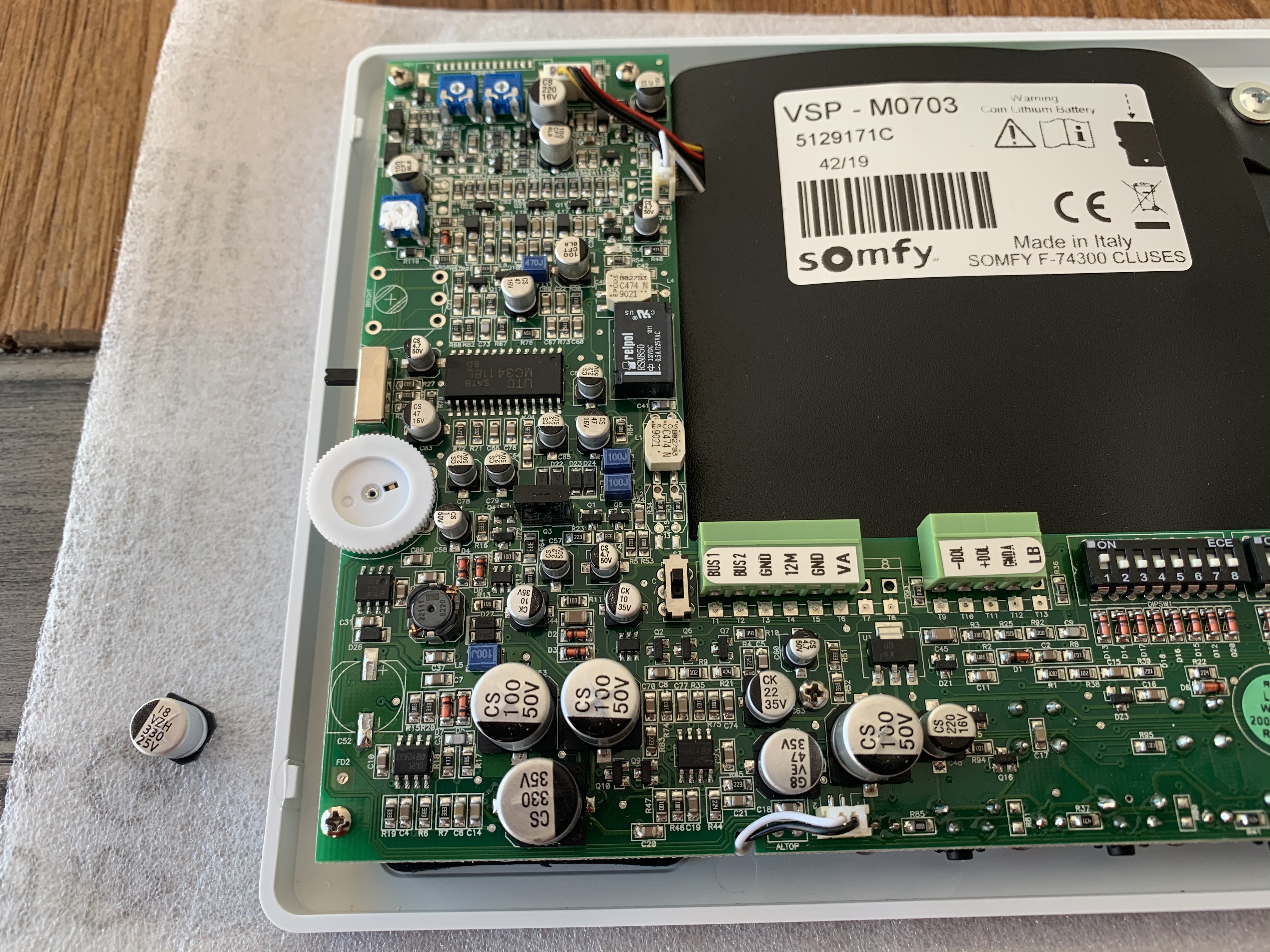

    Cependant j ai un autre souci sur mon moniteur, quand j appuie sur la touche de communication, je vois bien l extérieur mais l image n arrête pas de sauter, voir la vidéo.
    À savoir que celui ci est branché depuis plus d un mois et il fonctionnait très bien.
    Voir la vidéo jointe.
    Peux tu m aider.
    Bonjour Benoit
    essayez de rapprocher moniteur et platine et de les raccorder par un bout de fil d'un mètre. Faites un test. Si le problème persiste, il faudra voir avec le revendeur/installateur du V System Pro en charge du SAV.

    Bonjour jean Luc,
    Entre mon moniteur et ma platine de rue, il y a un module VSM qui se trouve dans mon tableau électrique.
    Donc je le shunt directement?
    Et passe en mode bus en direct entre ma platine de rue et le moniteur?

    Bonsoir Jean Luc,
    En démontant le moniteur et en regardant de plus près un composant était dessoudé en voulant le prendre, le composant est resté entre mes doigts.
    Voir photo.
    Je le ramène chez mon distributeur pour prise en charge SAV.
