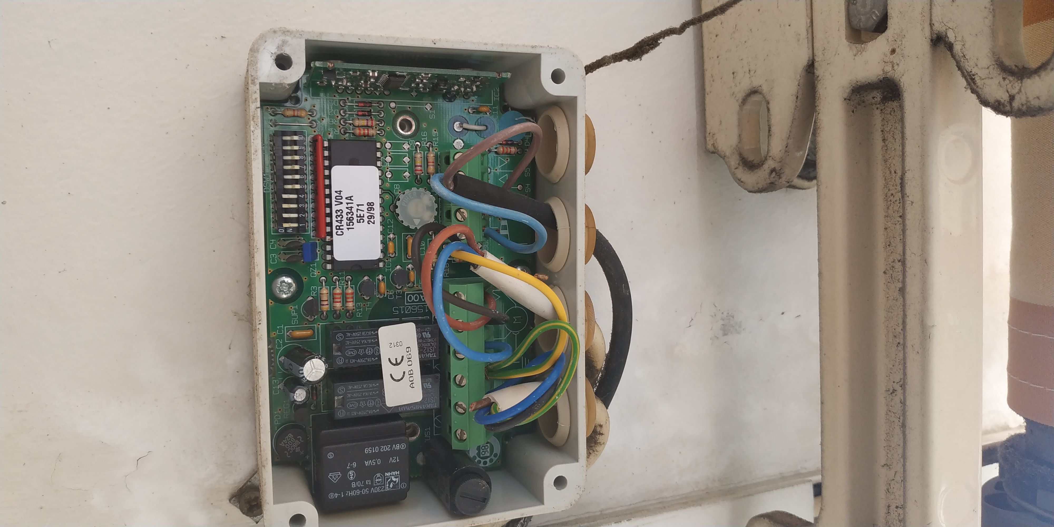

    Est ce que ça peut être dans ce boîtier Radio wind Somfy qui gère le store du balcon et une petite éolienne qui stipule le store quand trop de vent est détecté ? Car je ne vois rien d'autre .

    merci bien. J'attends d'avoir quelqu'un de compétent auprès de moi pour régler le problème...

    Merci bien. Le problème a été réglé.
