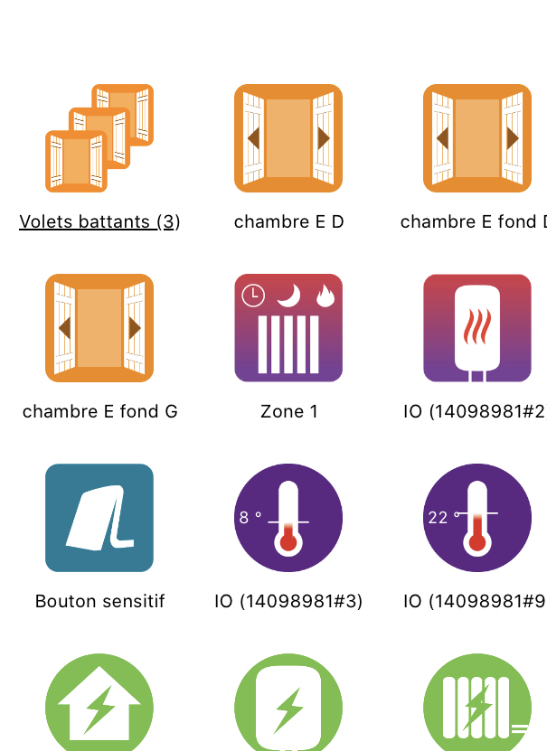

Ma box taHoma m’indique toujours la même position pour mes volets motorisés avec synapsia ce qui ne me permet pas de savoir si mes volets sont fermés ou ouverts quand je ne suis pas à mon domicile ( une position aurait pu être changée par un proche pendant mon absence ) vous pourrez constater sur la capture d’ėcran jointe que les volets sont indiqués comme ouvert pourtant ils sont bien fermés,y’a t’il une manipulation à faire pour résoudre ce problème ?
Sachant que j’aurais 11 motorisations installées au total
Merci pour vos réponse et bonne journée

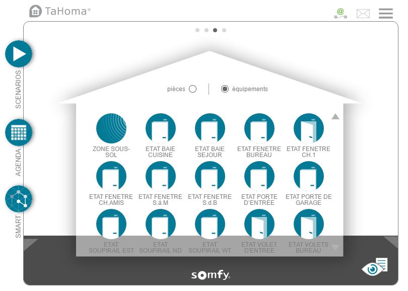

    Ce n'est pas un problème. Synapsia fonctionne en RTS donc pas de retour d'information. Avec ce protocole, vous ne pouvez pas voir l'état des volets.
    Comme vous l'indique Jean-Luc, le protocole RTS est mono-directionnel, donc impossibilté d'avoir un retour d'état.
    Celà est valable pour tous les automatismes non IO.

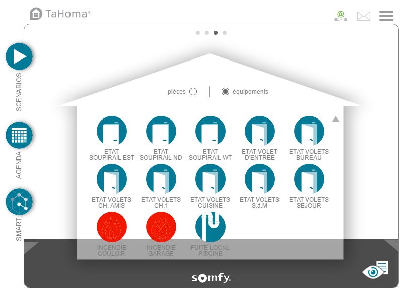

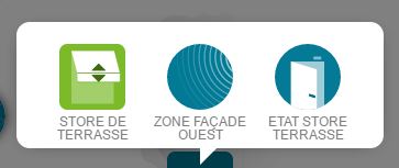

    Cependant, grâce à un modif vous pouvez obtenir un pseudo retour d'état, c'est à dire ouvert/fermé, mais pas la position My.
    Cette modif que j'ai installé sur tous mes volets Yslo, garage, portail, store, etc....fonctionne très bien, et, à un coût de ~80€ par élément.
    Voyez en capture le visuel sur l'interface.
