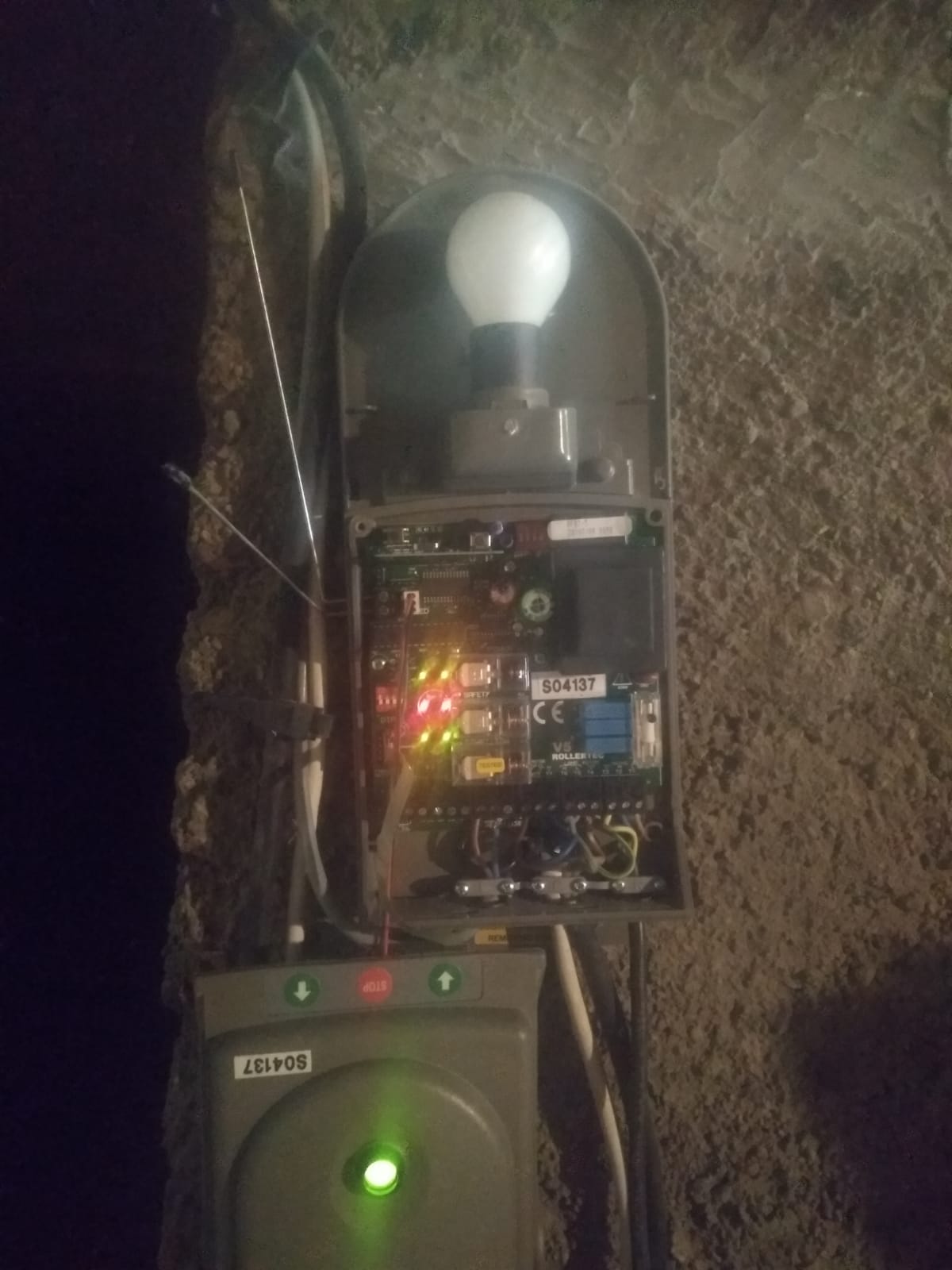

Je joins une photo du freeroll ouvert, ou des diodes rouges sont constamment allumée, a coté du composant de commanbde correspondant au stop. Il est aussi noté SAFETY a coté. Un indice? De plus, les différents "ressorts" de montée, stop et descente s'activent quand je demande une montée (je vois des mouvements et entends des cliquetis) mais rien ne se passe.

    Dans un premier temps afin de s'assurer si le problème vient du moteur ou de l'armoire de commande Freeroll, pourriez-vous raccorder le moteur sur un inverseur classique et voir si ce dernier fonctionne sans l'armoire ou si le problème est identique ?

    Par inverseur, vous parlez d'un interrupteur de montre et descente ? Je n'en ai pas mais peux aller en acheter un pour tester. Il me suffit de récupérer les branchements du freeroll et les connecter a l'inverseur? J'imagine qu'il faudra faire attention aux fins de courses aussi...
    Bonjour Laurent,
    En effet, il s'agit bien d'un interrupteur montée/descente.
    Les fins de course sont propres au moteur donc que ce dernier soit raccordé à un interrupteur classique ou une armoire de commande comme le Freeroll ça ne change rien.
    Pour le câblage, il faudra récupérer les fils du moteurs qui sont raccordés sur le Freeroll et les raccorder à l'interrupteur que vous alimenterez ensuite.
    Si vous souhaitez un schéma de câblage détaillé, n'hésitez pas à m'indiquer le modèle exacte de l'interrupteur choisi.
    ATTENTION : Merci de couper l'alimentation électrique avant toute intervention sur les câbles.
