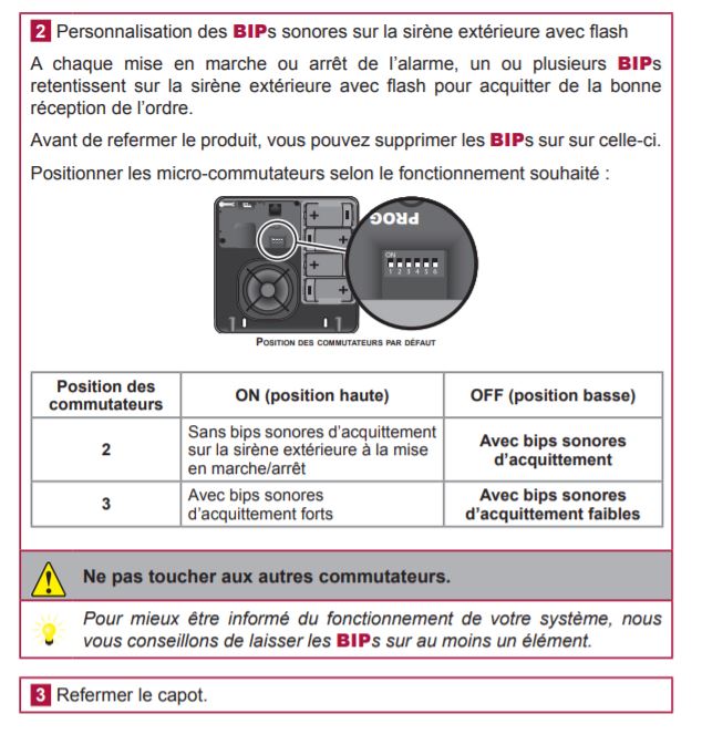

Comment désactiver les bip de la sirène extérieur
Je suis en train d'installer le Kip Protexiom GSM.
Chaque fois que j'active ou deasctive l'alarme, le sirène extérieure émet un son.
Comment désactiver cela ?
Je n'ai pas envie d'informer mes voisins chaque fois que je rentre ou sort.

    C'est écrit dans la notice....Voir en fichier

    Merci MC. C'est Parfait
