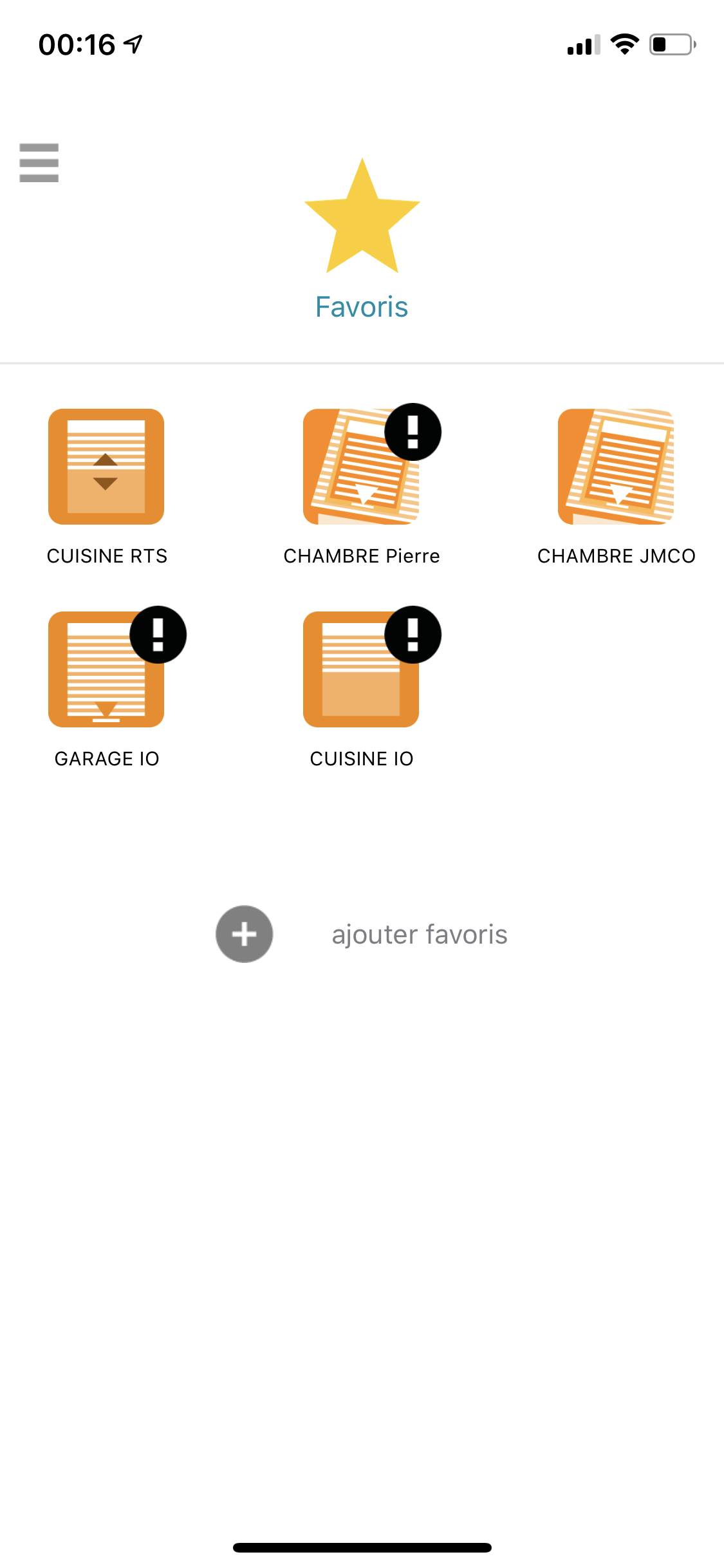

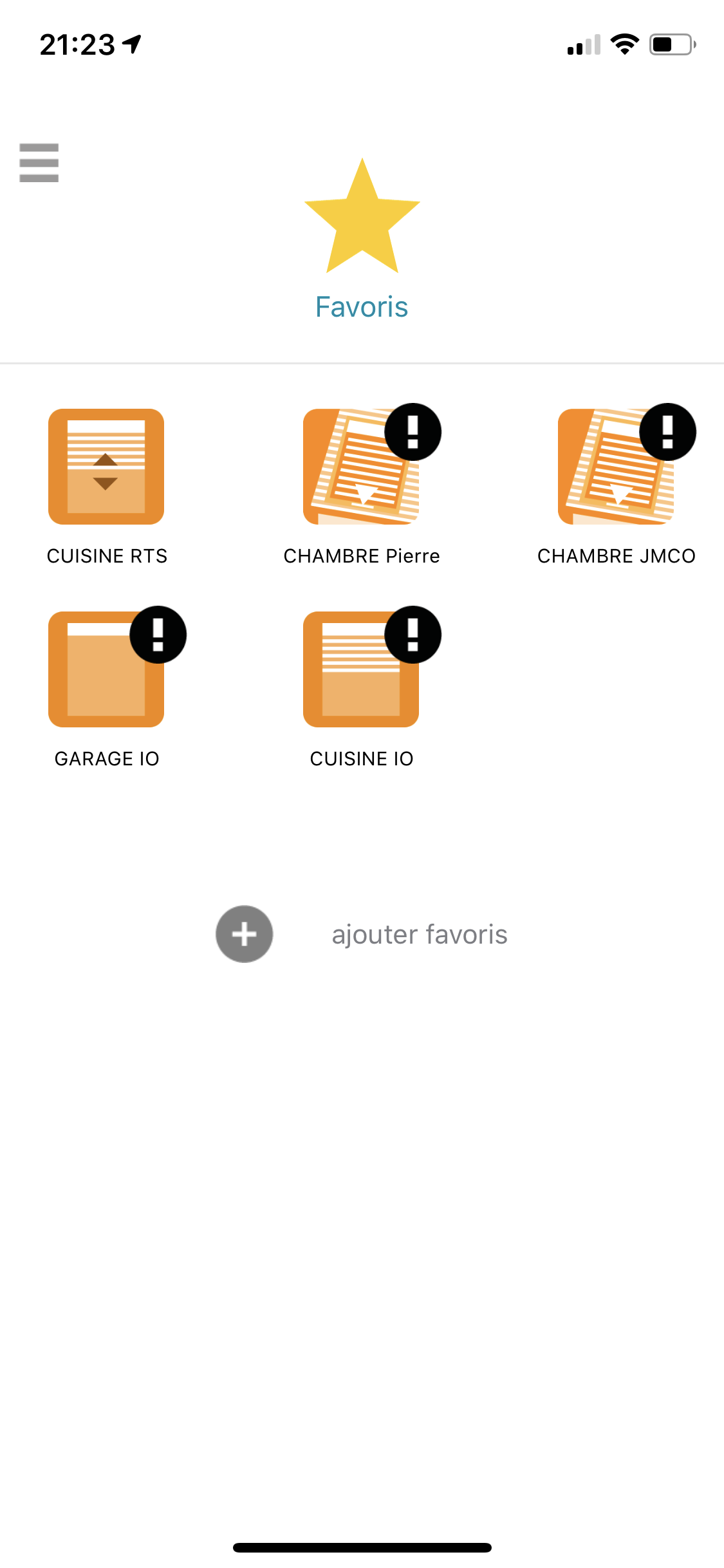

Bonjour a tous, depuis hier soir , j'ai un soucis avec mes equipements . J'ai redemarré ma box et ma tahoma mais rien n'y fait . Ca fonctionne par moment sur un ou deux equipement et tout se remet en defaut ! avez vous deja eu ce probléme ?

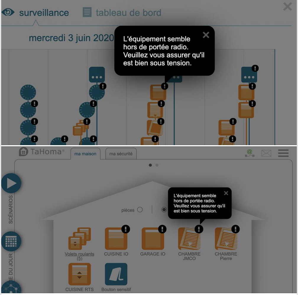

j’ai passé une bonne partie de la journée sur le problème !! Après plusieurs reset de TaHoma et box internet, toujours le même problème. J’ai fini par supprimer un de mes volets et les points d’exclamation ont disparu trop content sauf que je n’arrivais plus a remettre le volet supprimé sur TaHoma.

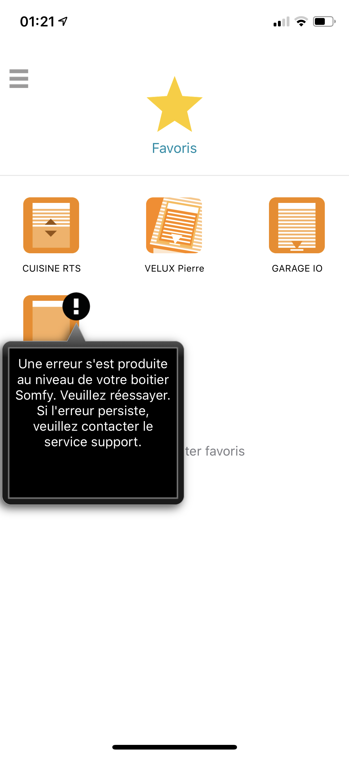

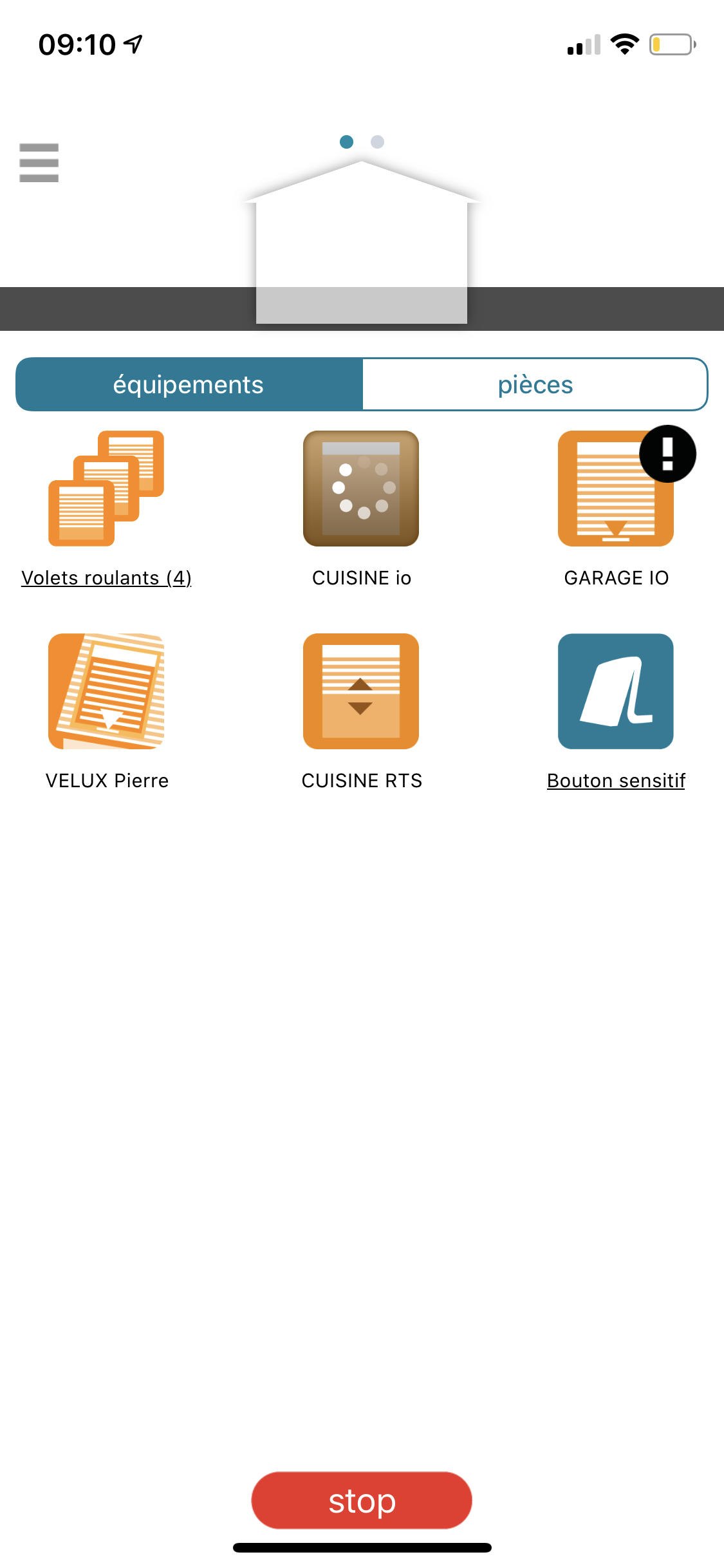

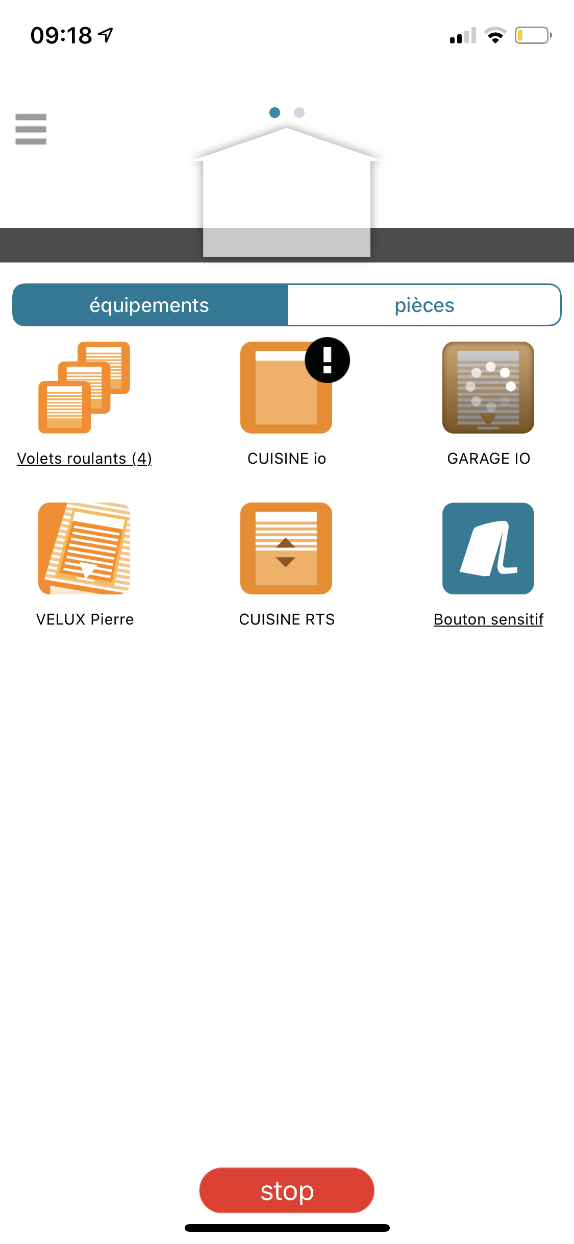

Après plusieurs redémarrage complet du volet toujours impossible de remettre sur TaHoma. J’ai fini par déplacer la TaHoma à 5/6 mètres de ma box FT et tout est rentré dans l’ordre . seulement tout est reparti en defaut intermitent j'ai supprimé un velux et maintenant impossible de l'enregistrer a nouveau !!!
