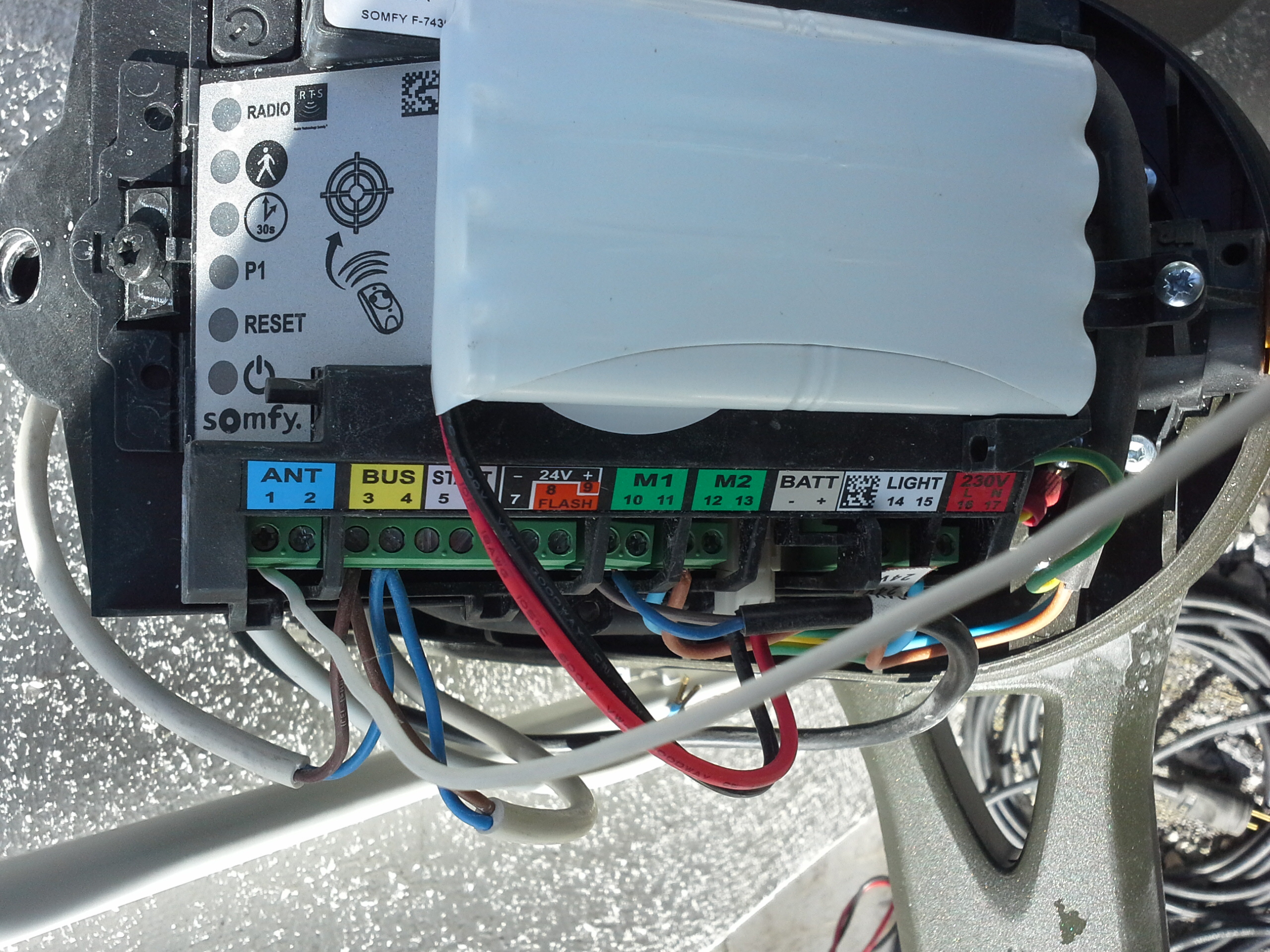

    Il faudra nous faire une photo du boitier avec vue sur les branchements.
    Aussi une photo des cellules ouvertes.

    je reprends cette installation, réaligné les cellules,la diode rouge est bien allumée et s’éteint en passant la main devant.
    je recommence la procédure de reconnaissance des cellules après avoir appuyé 2s sur le bouton le voyant s'allume clignotant et le portail s'ouvre. pas de clignotement sur le voyant "horloge"
    nouvelle tentative et je m'aperçois que la fréquence du clignotement a changé( 3 clignotements) pas d'ouverture du portail.
    j'ai débranché les cellules et le portail ne s'ouvre plus en manuel.
    ?quelle est la procédure pour a minima revenir à un fonctionnement manuel.
    A noter (j'ai mesuré la tension aux bornes des cellules et je n'ai pas 24v mais 4.7v)
    merci pour votre aide.
    Je pense que vous avez un problème de boîtier.
    ""A noter (j'ai mesuré la tension aux bornes des cellules et je n'ai pas 24v mais 4.7v)""
    Il faudrait faire la même mesure sur les bornes BUS à ce moment.
    Si la mesure est semblable, le boîtier pourrait être en cause.

    Merci pour l'info, j'ai pu remettre la motorisation en fonctionnement manu.
    Pas de tension sur le bus donc les cellules ne sont pas opérationnelles.
    Comment procéder pour le remplacement du bloc?

    j'ai fait la mesure de tension sur le bus, pas de tension.
    cette mesure a été faite cellules débranchées .
    Georges
    On est bien d'accord que les mesures ont été faites avec le portail en action fermeture?

    En raison du temps j'ai du abandonner..
    la question que je me pose:
    La tension sur le bus est elle constante ou bien présente uniquement en phase de fermeture du portail ?

    Merci pour cette info, j'ai donc un problème sur le bloc.
    je vais contacter le SAV SOMFY.
    Thomas M.
    Thomas M.
    Thomas M.
    Bonjour Georges,
    Je vous confirme que d'après ce que vous nous indiquez, il semblerait que votre boîtier électronique soit défectueux. Afin de gérer votre SAV, je vais avoir besoin d'informations personnelles et c'est pour cette raison que je viens de vous envoyer un mail pour continuer votre dépannage en privé.
