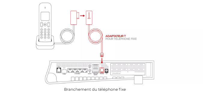

En parcourant le forum, j'ai presque trouvé la réponse à mon problème grâce à l'image ci-jointe.
En fait, depuis mon passage à la fibre Free, je dois, si j'ai bien compris le schéma, brancher le câble ETHERNET DE l'ALARME non plus sur l'arrière de la nouvelle box Free (mini4k) mais via un "adaptateur" qui s'intercale entre le téléphone et la box. Or, l'adaptateur livré par free (kit) ne dispose que d'une prise RJ45 et ne permet donc pas de brancher le câble ethernet de la centrale.
J'ai donc cherché sur le net mais je trouve uniquement des adaptateurs/filtres RJ45 mais aucun avec une prise ETHERNET. Pouvez vous me dire le nom exact de cet adaptateur ou, mieux encore, où me le procurer. Je vous remercie par avance pour votre aide

    Le schéma que vous postez concerne la connexion de la téléphonie et pas la partie Ethernet.
    Le câble RJ45 en provenance de la centrale doit être connecté sur un port RJ45 de votre box internet.

    Merci Jean Luc pour votre réactivité mais votre réponse m'interroge puisque c'est une réponse que vous aviez faite à "David - il y a 5 mois- suite à sa question : comment relier alarme protexiom en fibre".
    Attention : dans ma question j'ai parlé de RJ45 alors que j'aurais dû utiliser RJ11 puisque c'est le standard habituel des téléphones (RJ11 étant plus petite que RJ45).
    De plus, avant de poser ma question, j'avais fait ce que vous me suggérez, à savoir de connecter la centrale sur ma nouvelle Free box. Et là...plus d'accès à mon compte SOMFY - via mon PC - ni d'accès à mon compte via mon tel (appli pour android). J'ai donc cherché ce qui pouvait se passer et j'en étais arrivé à la conclusion que le connecteur RJ45 de la centrale ne devait pas se brancher sur la nouvelle Freebox mais sur la liaison du téléphone, au travers d'un "adaptateur" -avec un connecteur femelle RJ45 - que je ne possède pas à ce jour...

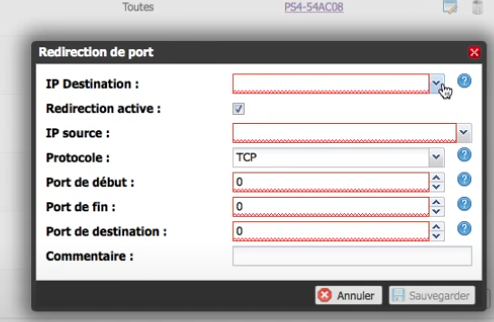

    Ensuite, j'ai pu, toujours via mon PC, accéder à mon compte sur le serveur d'adresse SOMFY - http://www.alarmsomfy.eu - via le nom de mon sous-domaine. Sur mon compte, je pensais trouver le fichier pdf dédié à la freebox 4kmini mais, malheureusement, seul le fichier des anciennes Freebox est disponible.
    J'ai donc essayé de "bidouiller" sur l'OS de la nouvelle Freebox - paramètres, puis ports- mais sans succès! J'arrive à rentrer certaines données (IP centrale, ports,...) mais ensuite la touche "sauvegarde" n'étant pas active, je perds les données...voir pj.
    A noter : Je n'ai pas modifié les 2 derniers digits de l'adresse IP de la centrale, contrairement à ce que préconise la procédure SOMFY (guide "installation P.32), car j'ai lu (où??? forum ou ailleurs), que les ports Freebox devaient avoir 2 digits et être compris entre 10 et 50. Je ne sais néanmoins pas si c'est correct ou non ...
    Dans l'attente de votre éclaircissement, bien que la lumière soit enfin (je l'espère) au bout du chemin ;-)))
    Cdlt

    Si je comprends bien, vous n'avez plus que les ports 80 et 443 à configurer.
    Suivez les photos jointes dans l'ordre pour arriver à la configuration. Dans "IP destination", vous mettez l'adresse de la centrale récupérée par le code 780, dans IP source, vous mettez "Toutes", ensuite "Port début", "Port fin" et "Port destination" mettez 80 partout et sauvegardez. Faites la même chose pour le port 443.

    Re bonjour Jean Luc,
    Ce que vous m'expliquez correspond en tous points à ce que j'ai cherché à vous expliquer dans mon email de ce matin. D'ailleurs, si vous ouvrez la pj que j'avais jointe, vous verrez la copie d'écran sur laquelle apparaissent les données. En revanche, je ne peux pas finaliser l'action car l'icone de sauvegarde n'est pas actif (D'où ma question de ce matin). Comme je ne peux pas finaliser le 1er port (80), je ne peux par conséquent pas faire le suivant (443).
    Pour info, l'aide freebox (bouton "?") indique que les ports doivent être supérieur à 49152. Serait ce une piste, ou le pb vient-il d'ailleurs ?

    Vous n'avez pas le droit d'utiliser les ports 80 et 443. Votre abonnement ne le permet pas. Je vous conseille donc de demander à Free une adresse IP publique unique:
    https://somfy.engagement.dimelo.com/files/attachments/1d5...
    Ceci vous permettra de pouvoir utiliser les ports 80 et 443. (ne tenez pas compte des mises en garde).
    Il n'y aura aucune conséquence sur votre installation.

    A présent, et suite à votre dernier message, j'ai fait la demande d'une adresse IP fixe V4 Full stack, sur le site Freebox. Après avoir obtenu cette IP, j'ai débranché ma freebox, comme demandé, et j'ai ensuite vérifié mon compte Freebox pour m'assurer que le changement d'IP avait bien été pris en compte sur ma ligne fibre optique, et c'était bien le cas. J'ai donc ensuite été modifier les ports 80 et 443, via l'OS "mafreebox" et là, j'ai pu (grâce à la nouvelle IP full stack) , sauvegarder.Je pensais enfin pouvoir être tranquille mais une fois de plus, ce n'est pas le cas car lorsque j'accède à mon compte somfy en tant qu'utilisateur-sous domaine alarme.eu- j'ai un message d'erreur (voir PJ).
    J'ai alors pensé que je devais de nouveau rentrer les redirections de ports sur mon compte abonné freebox et c'est ce que j'ai fait (voir pj). Mais là encore, ça n'a rien changé et le message d'erreur sur mon compte persiste. J'ai donc vérifié sur mon compte Somfy - en tant qu'installateur- que l'adresse de la centrale était la bonne et là encore pas d'erreur!

    Pour avancer, pouvez-vous poster une copie d’écran à partir de la console web du transmetteur en mode installateur du « Réglage réseau » et du « Réglage de l’interface ». De même qu’une copie d’écran de l’ouverture des ports sur votre box internet.
    Attention ! Vérifier que les ports d'accès à distance pour votre Freebox, ne soient les mêmes (80 et 443).

    J’ai branché mon tel fixe + alarme protexiom avec adaptateur Free comme indiqué sur le schéma ( sur port RJ11 DSL de la box )
    A quoi sert le le port «  PHONE » de ma Freebox révolution ?

    A quoi sert le port phone de la box si on le fait le branchement comme indiqué par le shema sur port DSL ?
    Bonjour Yogi L.
    Ce port sert à brancher une téléphone fixe.

    Du coup c est sur celui la aussi qu’il faut brancher l’adaptateur Free + l’alarme protexiom ?
    Bonjour Yogi L.
    En effet c'est sur cette prise qu'il faut faire le raccordement.
