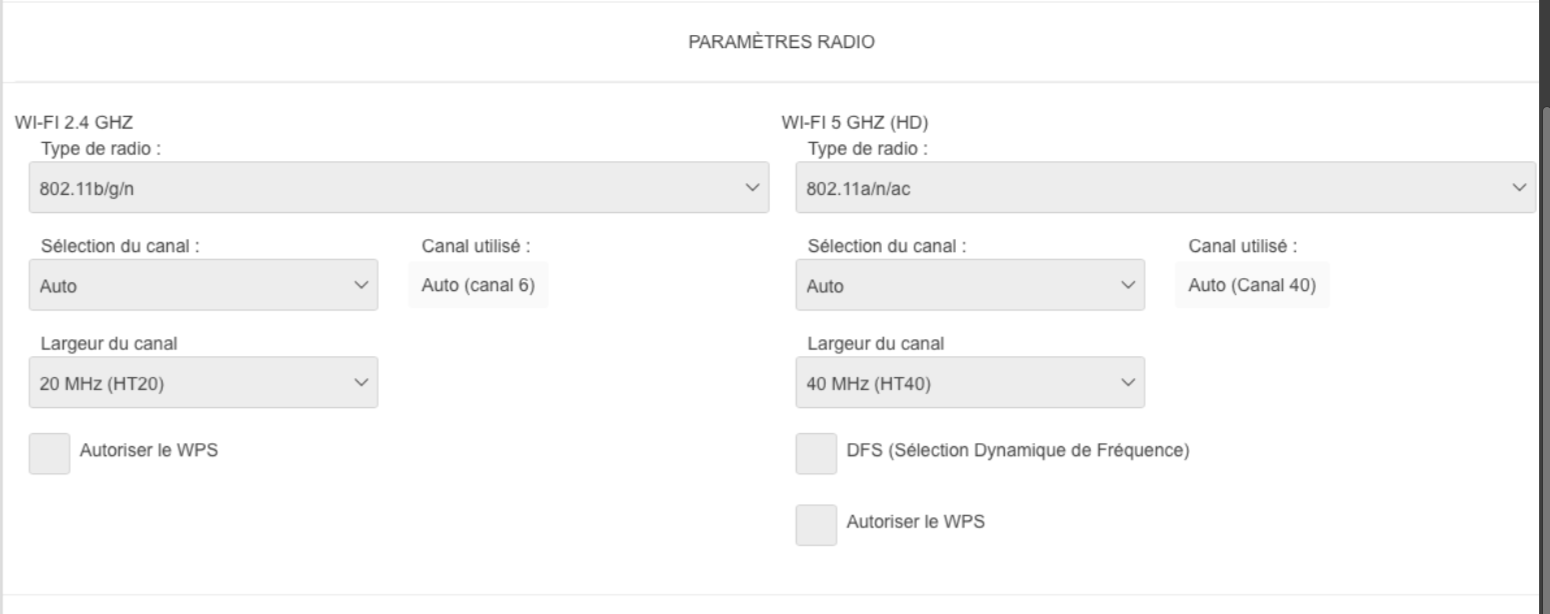

    Bonjour Jacky c'est une Bbox blanche très récente
    je vous mets un screen des paramètres wifi
    et vous remercie pour votre aide
    Bien à vous
    Sylvie, je ne vois rien de particulier sur la copie d'écran.
    Pouvez vous vous assurer que le WIFI 2.4 n'as pas le même nom que le Wifi 5 Ghz suite à la mise a jour du firmware.

    Bonjour Jacky et merci pour votre réponse mais non il y en a bien un qui s'appelle 2,4GHz et l'autre 5GHz.
    Ne pensez vous pas que comme la dernière fois il y ait une manip à faire chez Somfy? pour resynchronisation avec les serveurs Somfy ?
