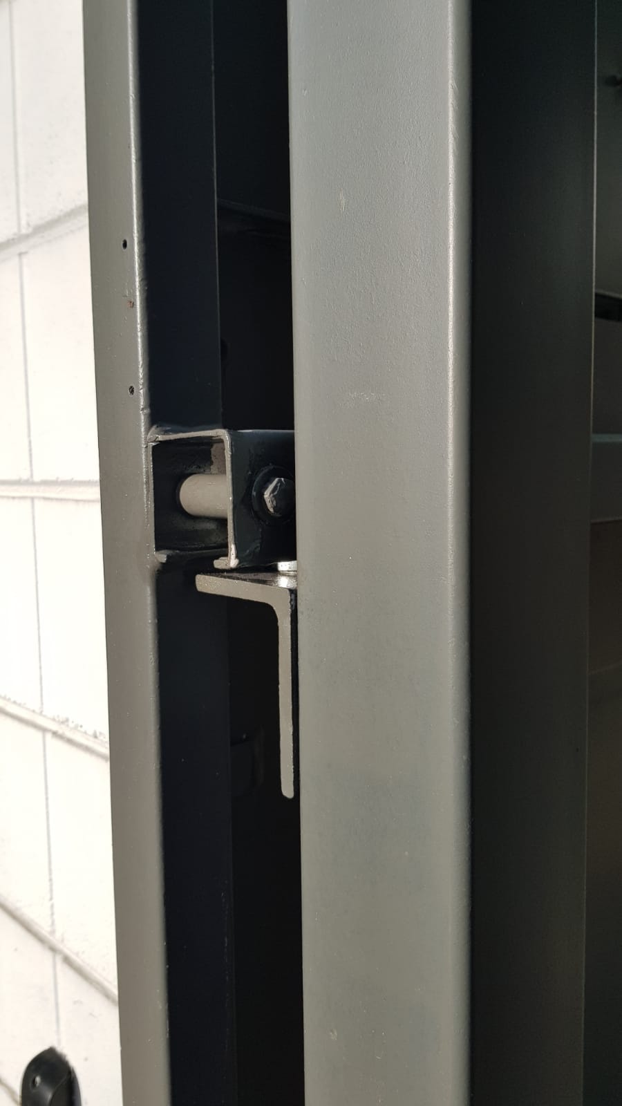

    Pour partager une info, j'ai noté que la fixation du galet sur lequel glisse le portail s'était légèrement inclinée, infligeant ainsi une pression sur la course et certainement perturbant les réglages initiaux.
    Si ça peut aider d'autres cas :-)

    ""j'ai noté que la fixation du galet sur lequel glisse le portail s'était légèrement inclinée, infligeant ainsi une pression sur la course ""
    Montrez des photos nettes.

    voici 2 photos, l'une du galet dans la glissière et l'autre de la pate de fixation tenant le galet et visée au poteau.
    Cette patte n'était plus alignée avec le poteau, provocant ainsi une inclinaison du galet qui frottait dans la glissière, créant - je le suppose - une pression qui a dû perturber les réglages de course du portail.
    D'ailleurs, un grincement qui se produisait à chaque ouverture et fermeture a disparu en le redressant.

    Ce souci de galet n'est pas un problème de motorisation, mais de conception du portail.
    La-dessus, on ne peut guère vous aider.
