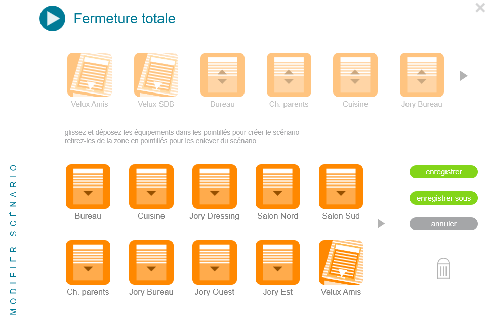

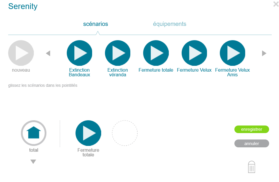

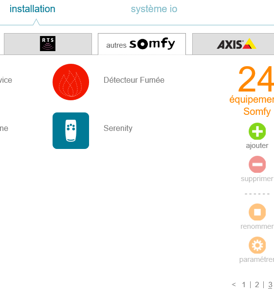

    C'est possible après avoir mémorisé la télécommande Serenity dans Tahoma (photo 1), créé un scénario dans lequel on y place les volets à fermer (photo 2) et programmer la télécommande (photo 3).
