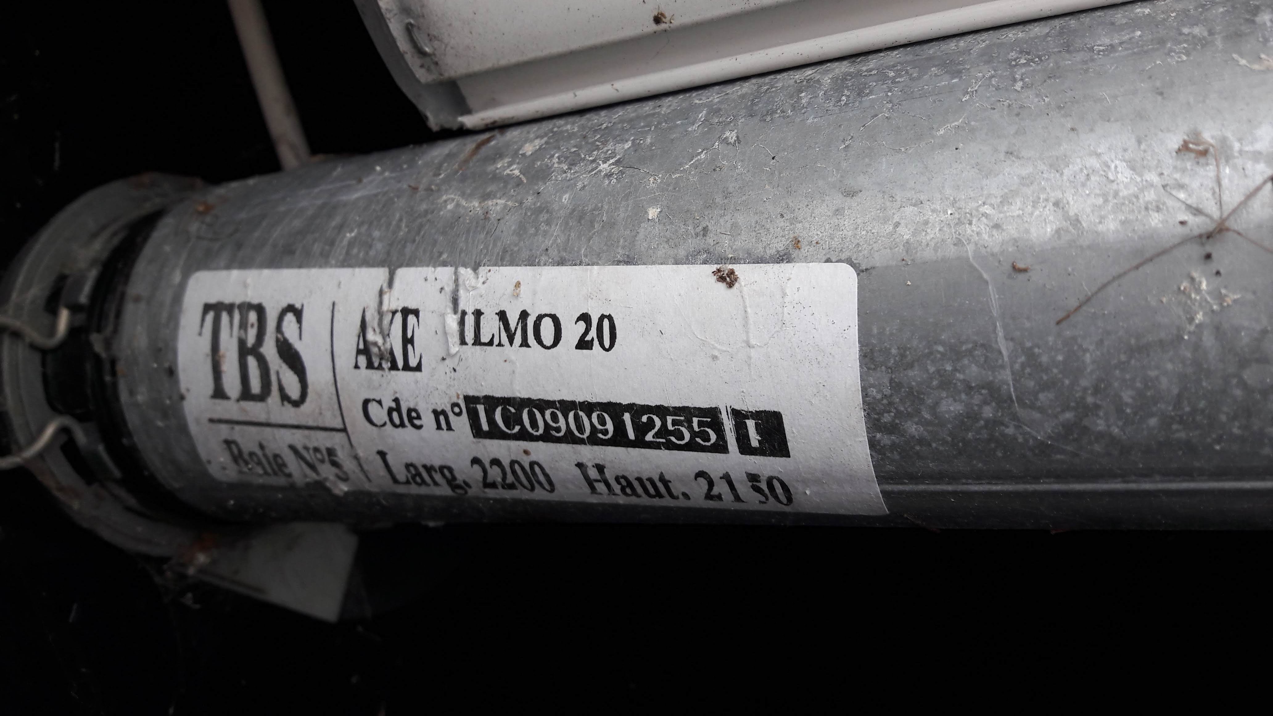

Mes volets roulants (coffre encastrés) ont été posé lors de la construction de ma maison il y a 11 ans. Ils sont en PVC blanc de marque TBS, moteur somfy ILMO 20.

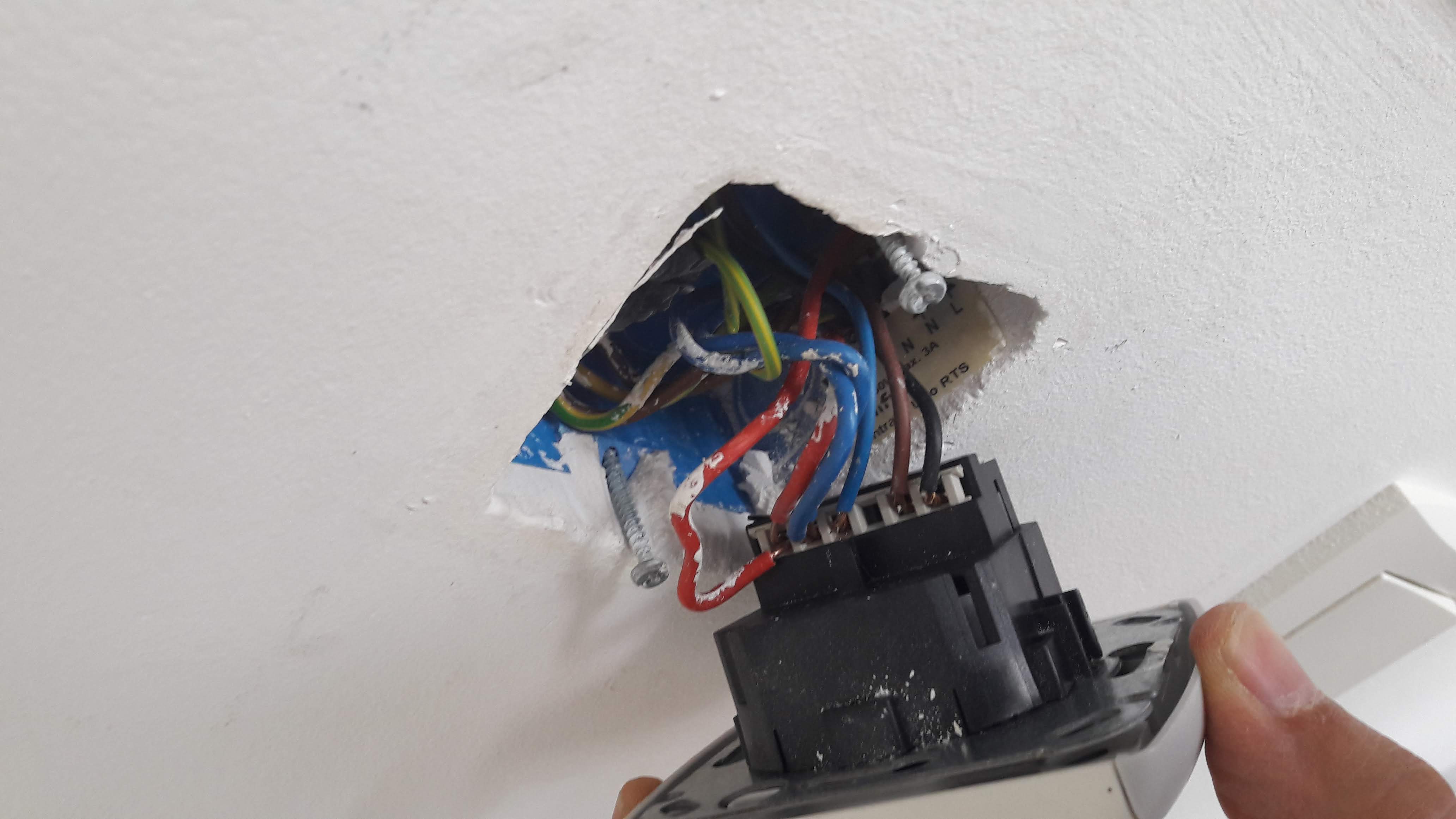

Reste le court-circuit mais... les fils de la télécommande ne sont pas vissés mais pincés, et il y a bcp plus de fils (je pense que les volets sont en série). Voir photo.
Comment oter les fils de la télécommande?

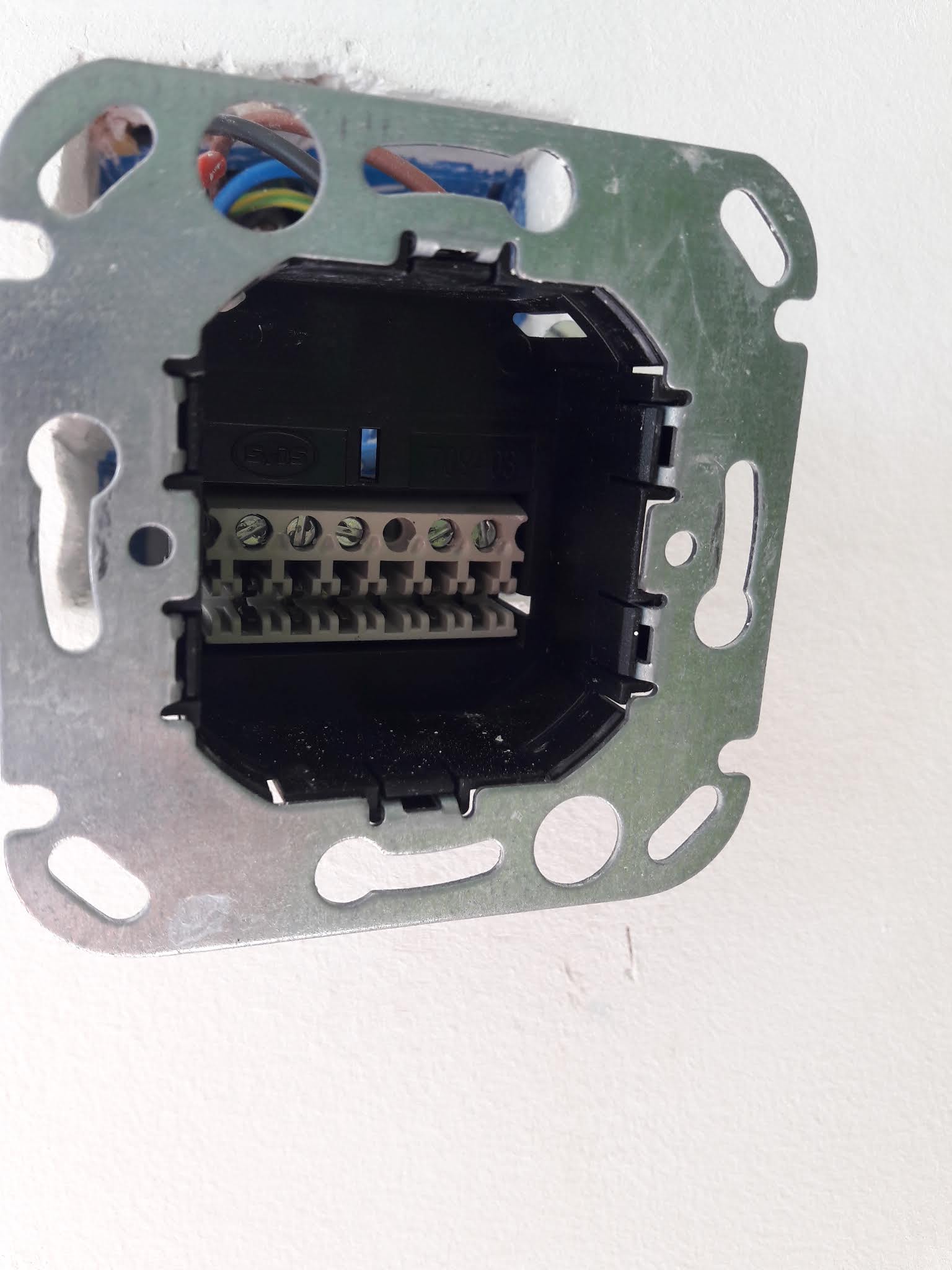

    Pour oter les fils, il faut démonter l'interrupteur et on trouve les vis à l'interieur.
    Néanmoins, aucune des 2 procédures de réinitialisation officielle ne fonctionne. Mes moteurs ne sont finalement peut être pas des Somfy...(TBS fait il aussi des moteurs?)
