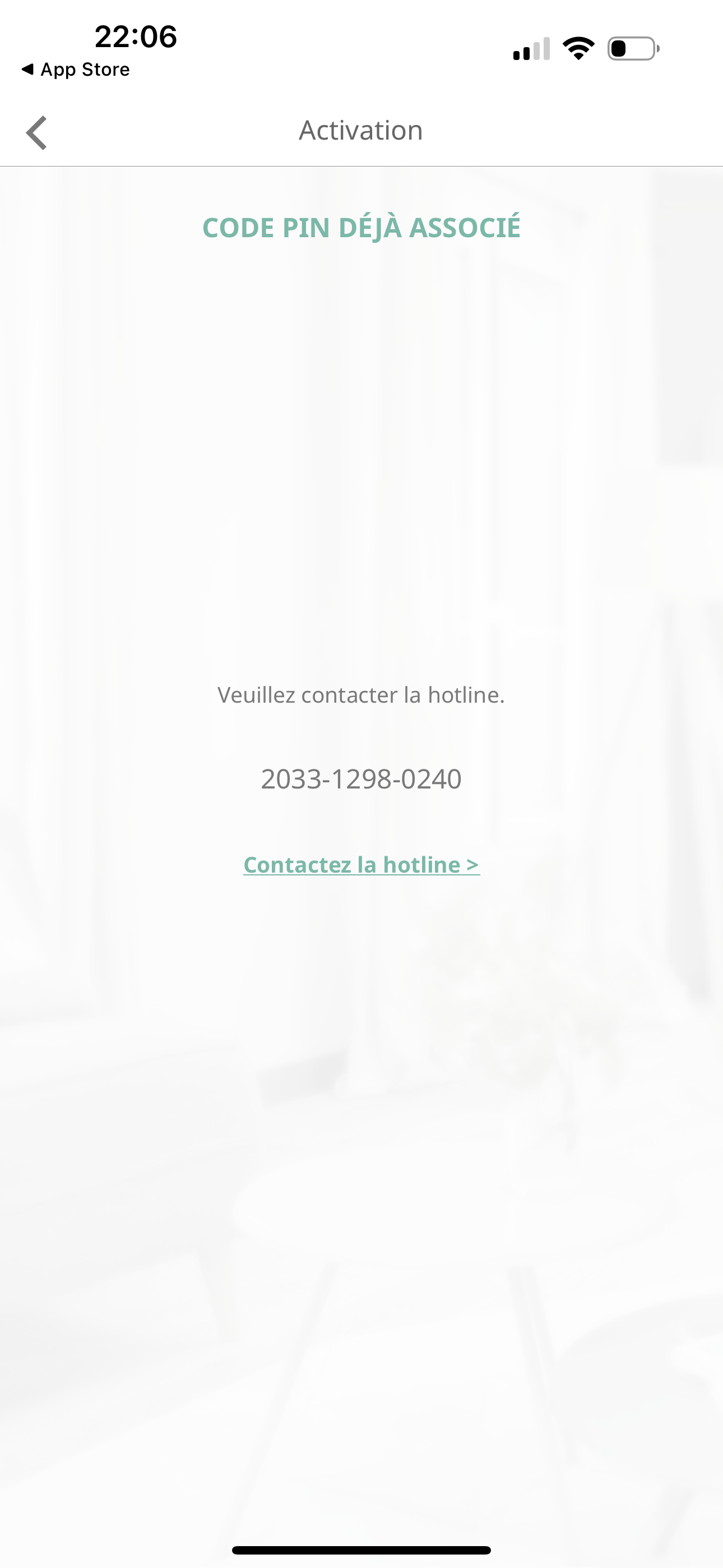

    Bonjour , j ai le thermostat connecté filaire V2 j ai réalisé la procédure d installation jusqu’au bout ou on vous demande de réveillé le thermostat et de mettre un bout pointu dans le RST et puis plus rien …. Et quand je souhaite retourner sur mon application il me dit que le pin est deja associé, normal !
    Pouvez vous m aider car rien ne fonctionne ! Comment annuler la procédure et tout recommencer ?
    Merci de votre aide mon PIN est :
    PIN 2033-1298-0240

    Bonjour Julie,
    Je viens de remettre à zéro votre thermostat car il était partiellement installé.
    Vous pouvez maintenant recommencer l'installation.
