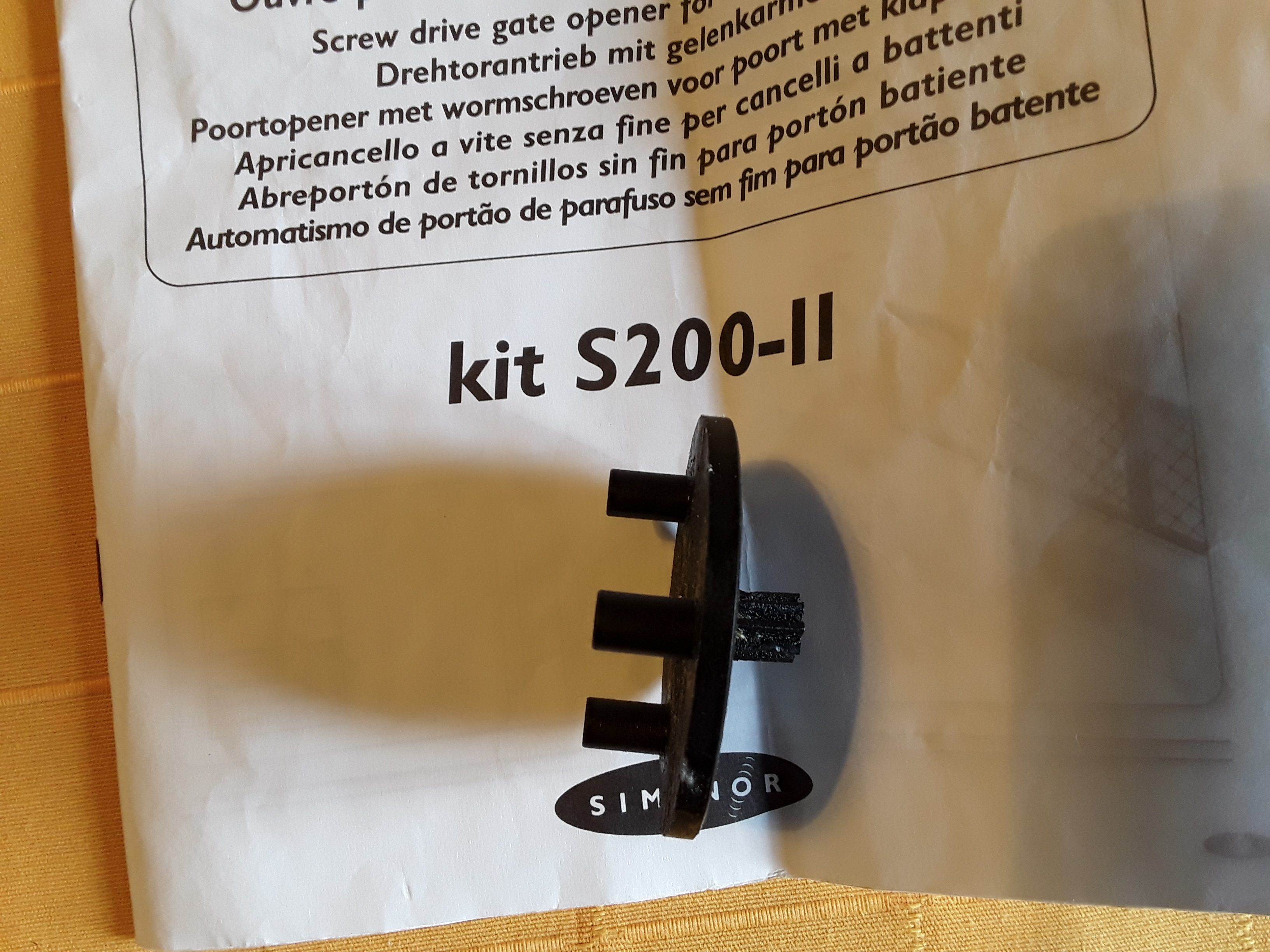

    Je vous envois ci joint les photos des pignons. Mais du coup j ai une aute question. Le petit ressaut est il vers la pièce Z8 ?je n'ai pas vue en démontant
    Toujours prendre une photo avant démontage.
    Richy va vous dire dans quel sens se montent les satellites.

    Objectivement, à la vue des photos, vos pignons sont bien usés.
    Les dents qui sont plutôt légèrement bombées comme dans tout engrenage, sont ici en forme de creux et de différentes hauteurs.
    Cela provoquera un fonctionnement en force et une usure rapide des dents du Z8.
    bonjour,
    Je partage cet avis, les satellites ne sont pas en bonne forme du tout.....
