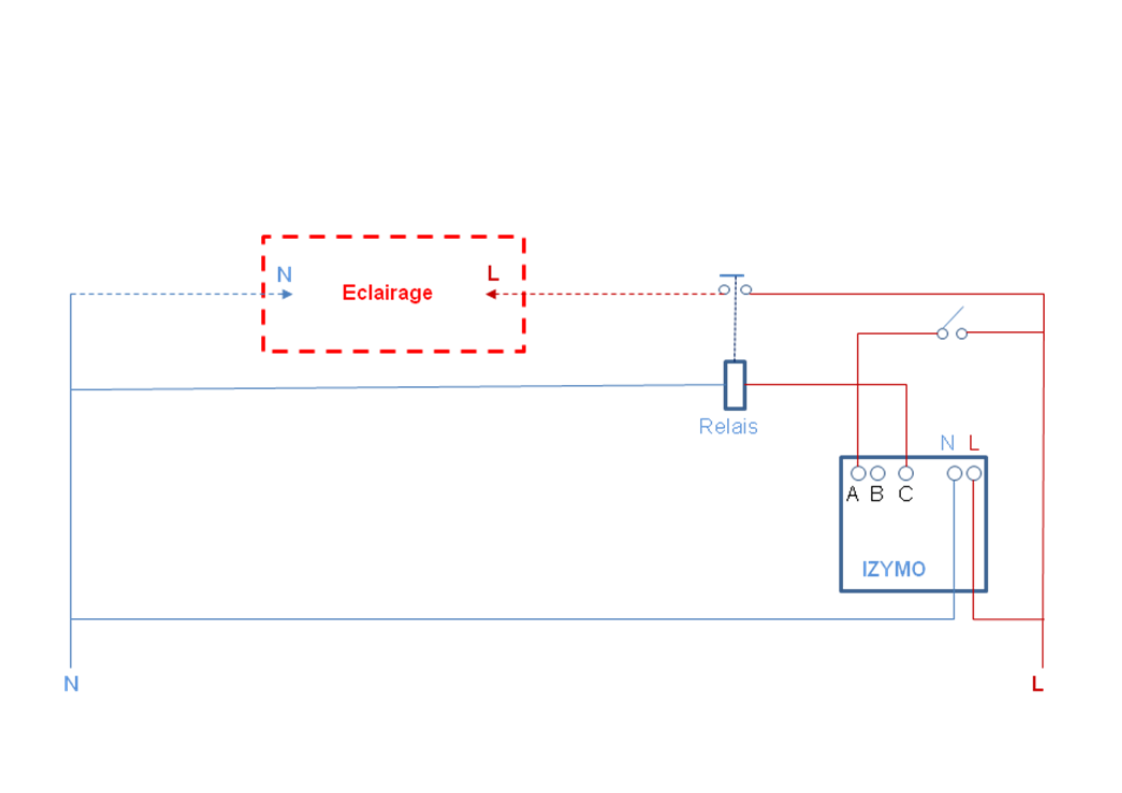

    pourriez vous voir sur le petit schéma joint( j'ai omis de dire que les lampes étaient en séries) si toujours possible.
    merci

    Par contre votre schéma m'inquiète. Si vos avez des lampes de 12V vous avez deux lignes en parallèle qui ne font que 120 volts. Branché sur le 220v ça va faire un joli flash.
    Mais si vos lampes sont en 24 volts alors là ça marche.
    La solution de Gérard a l'avantage de ne pas se poser de questions sur la puissance des lampes le jour ou il faut les changer, ou si on veut étendre le réseau.

    Tout comme Jacky M, votre schéma de raccordement des LED m'étonne. Le raccordement en série est notamment utilisé pour les guirlandes de Noël. Toutefois, c'est peut être ainsi chez vous.
    Néanmoins, avec ma solution, vous pourriez y brancher votre installation.

    Bonjour Gérard, effectivement le plan envoyé ne correspond pas à la réalité. le plan en pj est ce qu'il y a sur le terrain. quel type de relais dans ton schéma.
    je ne suis pas électricien, je bricole sans plus.
    merci à vous deux

    Bonjour Omar.
    J'ai installé un relais semblable à celui indiqué en pièce jointe. Il possède 2 contacts et peut être installé dans un coffret électrique (sur rail DIN).
