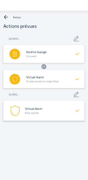

    Vous avez deux solutions possibles.
    Utiliser une caméra Somfy Indoor ou une Somfy One mais pour ça il faut que le wifi soit disponible dans le garage.
    Sinon si vous disposez d'une Tahoma Switch vous pouvez utiliser des détecteurs d"ouvertures type Zigbee 3.0 et faire un scénario sur la Switch qui permettra de coupler les détecteur Zigbee avec Somfy Protect quand vous activerez l'alarme.
    En copie d'écran un exemple de protection d'une fenêtre de garage.
